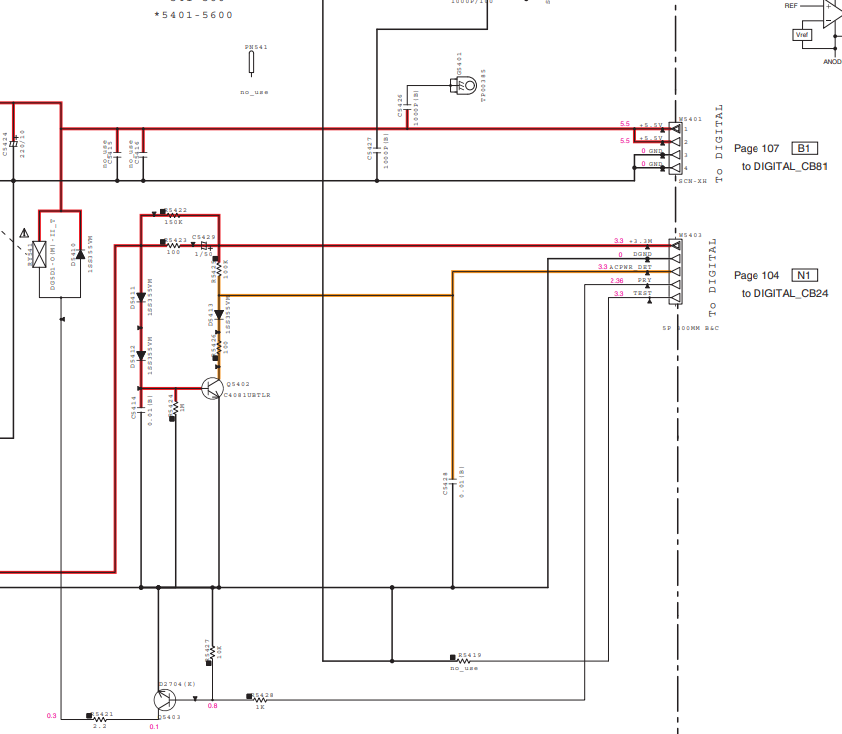

    Dzień dobry. Mam problem z Yamaha RX V 577. Amplituner nie włącza się. Żadne przekaźniki nie załączają się.
    Próbowałem odblokować za pomocą przycisków( tone control +straight + Power )
    Co sprawdziłem:
    na płytce ( operation 2 )
    - dwa bezpieczniki - F 5402 – F 5401
    - kondensator C 5424 , C 5420
    - rezystory R 5420 – R 5421
    - napięcie na IC 541 nóżka 2 ( 16,9 V )
    - na złączu W 5401 na pinach 1 i 2 jest 5,5V
    - na złączu W 5402 pin 1 ( 3,3V ) - GND to wiadomo - ACPWR DET ( 0V ) – CPU N RST ( 0V ) – PRY ( 0V ) – DEST ( 2.72V ) i takie napięcia tez wchodzą na płytkę ( digital )
    - sprawdziłem napięcia na transformatorze bezpośrednio zasilonego z 230V ( 2x36V – 2x19V – 12V – 3V -5V )
    Co mogę jeszcze sprawdzić ?

    W/g mnie na ACPWR_DET powinien być sygnał wysoli czyli 3,3 V.
    Ten SM ubogi w pomiary, ale można sprawdzić w innych Ymahach.
    Tak jak sądziłem.
    Tu masz złącza z napięciami.
    Yamaha RX V 577 nie włącza się - Sprawdzenie przekaźników, bezpieczników i napięć
    Zacznij od IC542. Na jego diodzie ma być 1 V (na niej nie do masy), Na fototranzystorze rzędu pół wolta.

    Na IC 542 na diodzie nóżki 1-2 napięcie pływa od 0V do 0,2 V na tranzystorze mierzone między nogami 3-4 i do masy jest to samo można przyjąć ze jest 0V . Napięcia na blokach posprawdzam jutro będę miał więcej czasu.
    Dopóki nie będzie prawidłowego (3,3V) napięcia ACPRW_DET to te pomiary nie są potrzebne.
    Zmierz napięcia na Q5402.

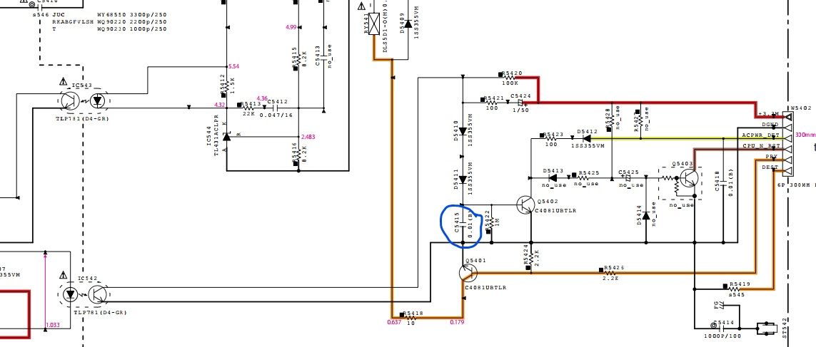

    Na początku autor podał że nie ma nic
    arbiton napisał:
    ACPWR DET ( 0V )
    Sugerowałbym sprawdzenie elementów w tym bloku, łącznie z wymianą opto:
    Sprawdź testerem diodę w transoptorze.
    Jeżeli jest OK to prostownik D5401-07 i kondensatory go zasilające C5409, 09.
    Na diodzie transoptora ma być napięcie ok. 1 V.

    Na Q5402 jest podane napięcie 3,3 V/
    Jak transoptor działa to na bazie Q5402 napi ęcie spaga i na kolektorze i ACPRW_DET_ ma byc 3,3 V.

    Sprawdziłem na spokojnie jeszcze raz IC542. Nogach 1-2 diody jest jednak ( 1,03V ) na nogach 3-4 IC542 jest ( 0,1V ).
    Sprawdziłem go również w teście diody po wylutowaniu i pokazuje 1060. Profilaktycznie sprawdziłem również po wylutowaniu kondensatory mostka zasilającego IC 542 i oba mają 22nF , sprawdziłem również rezystory R 5401 i R 5402 oba mają 4,7kw linii zasilania tego mostka. Przepraszam moja z pomiarami.

    Sprawdziłem Q 5402 na kolektorze jest ( 2,2V ) emiter ( 0V ) baza ( 0V )
    Sprawdziłem dodatkowo w Q 5402 na teście diody z tym , że w układzie bez wylutowania.
    Czerwona sonda na Bazie wynik : B-K ( 695mV ) - B-E ( 695mV ) , w przeciwną stronę czyli czyli czarna sonda na B i E pokazuje (1) na multimetrze . Z pomiarów pomiędzy E-K sonda czerwona na E pokazuje ( 771mV ) odwrotnie ( 1 ) ale jest to w układzie i pewnie jest to błędny pomiar.
    No to na wyjściu ACPRW_DET powinno być 3.3
    Sprawdź R5427, D5412, R5423 i C 5418 ale jego bez wylutowania - na zwarcie, czy nie zwiera.
    Ale, ale. Jak ACPRW_DET masz zero to skąd na kolektorze Q5402 masz napięcie 2,.2 ?

    Jeszcze raz sprawdziłem napięcie na kolektorze jest (2,2V). R5427 nie montowany ( no use ) , R 5423 ( 100 ohm ) D5412 wynik 590 w przeciwną stronę ( 1 ) C 5418 multimetr na test diody między nogami C 5418 brak zwarcia pokazuje 159 jedna sonda do masy druga do nogi kondensatora wynik prawidłowy z jednej strony zwarcie z drugiej brak zwarcia.
    Jeszcze raz sprawdziłem napięcie na kolektorze płytka jest podłączona ale wyjęta z amplitunera i napięcie pływa od ( 0,5V do 2V ) Pojadę do znajomego pod mikroskop może coś zobaczy.
    Rozumiem że złącze W5402 jest wpięte.
    Jak nie to pomiar ACPRW_DET jest bez sensu.
    Przy braku R5427 napiecie pochodzi z plyty głównej a Q5402 je tylko zwiera lub rozwiera. Przy AC OK Q5402 jest niewysterowany i ACPWR_DET jest wysoki.

    Jezeli zasilanie AC jest. Transoptor (fototranzystor) zwiera obwód bazy Q5402 do masy.
    Na kolektorze i na ACPWR_DET jest napiecie 3.3 V jakie przychodzi z pin 123 procesora przez złącze CB955 na jego plycie.
    Sprawdź ACPRW_DET na CB955 i na pin 123 procesora.

    Brak napięcia ACPWR_DET na pinie 123 procesora oraz złączu CB 955 .
    Wg mnie od pin 123 procesora do złacza W5402 nie ma zadnych elementów?
    Sprawdź to. Bo ja źle widzę.
    Moze jest zwarcie na tej linii.
    Rozłącz CB955 i sprawdź.
    Jak R5427 no use to napięcie na tej linii tylko z pinu 123 procesora.

    Na pinie 123 (IRQ) ACPRW_DET napięcie 3.3 jest z procesora.
    Q5402 je zwiera jak jest problem z AC.
    Na bazie Q5402 jest zero więc ACPRW_DET powinien być "H" czyli 3.3, a go nie ma. Procesor?
