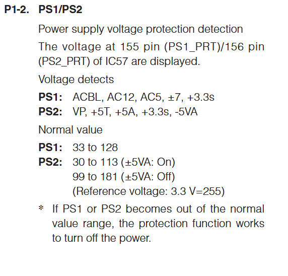

    Mały update. Pomierzyłem wszystkie napięcia na procesorze i kilka odchyleń.
    FLN_N_RST 0V (powinno być 3.3V)
    HDMI_MUTE 0V (3.3V)
    DIR_N_INIT 0V (3.3V)
    HEQ_SCL 0V (3.3V)
    TU_N_INT 0,4V (3.3V)
    DSP_N_INT 1.6V (3.3V)
    HTX_N_RST 0V (3.3V)
    HRX_N_RST 0V (3.3V)
    HEQ_N_RST 0V (3.3V)
    VDEC_N_RST 0V (3.3V)
    PS1_PRT 1V (1V - dobrze)
    PS2_PRT 1.6V (1.0 - ale chyba w zakresie
    Fragment dokumentacji dotyczący wykrywania ochrony napięcia zasilania PS1/PS2.
    MODEL 0V - 3.3V - zwarcie do masy, bo całe napięcie odkłada się na rezystorze R501 - do weryfikacji C509 - chociaż wątpię w jego uszkodzenie.
    TU_N_RST 0V (3.3V)
    Dziś amplituner trafił pod termowizję i okazało się, że grzeje się (~37*C) w sekcji wzmacniacza Q3402 i Q1000 - jeżeli się nie załącza, to nie powinno się nic grzać - przepuszczałem, że jeżeli jest coś nie tak w sekcji wzmacniacza, to odcina ją, a elektronika dalej działa.
