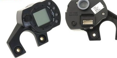

    Bardzo proszę o pomoc. W liczniku motorka działa tylko podświetlenie, czasami jak jadę po wertepach, to pokaże na chwilę prędkość itp. ale po chwili to znika. Podejrzewam zimny lut. Tylko problem polega na tym, że wyciągnąłem licznik z odbudowy i nie wiem co dalej, gdzie szukać tego zimnego lutu itp. Proszę o pomoc. linki do zdjęć

    Te zdjęcia, to raczej znaczki pocztowe.
    Proponuję wziąć lupę i punkt po punkcie dokładnie pod mocnym światłem posprawdzać luty. Możesz też profilaktycznie poprawić wszystkie luty, będziesz miał pewność, że to było to, czy też problem leży gdzieś indziej. Pozdrawiam

    Te liczniki mają skłoność do uszkodzeń. Proponuję dla pewności przelutować wszystkie luty, szanse małe ale może ruszy. Życze powodzenia.
