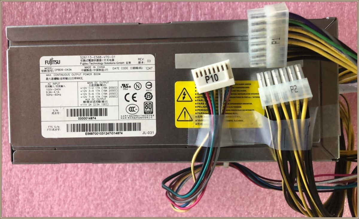

    Fujitsu model: CPB09-043A - Jak uruchomić zasilacz bez płyty głównej
    Witam serdecznie.
    Mam pytanie jak uruchomić zasilacz bez podłączania go pod płytę główna. Jest to niestandardowy zasilacz, ponieważ nie posiada on złącza 24pin, a 16 pin. Czy jest to tak samo jak w innych zasilaczach, czyli połączenie pinów z gnieździe (czarny + zielony)?
    Edit:
    Udało mi się znaleźć opis gniazda. Jest tak samo jak w zwykłym zasilaczu, czyli zielony + czarny.
