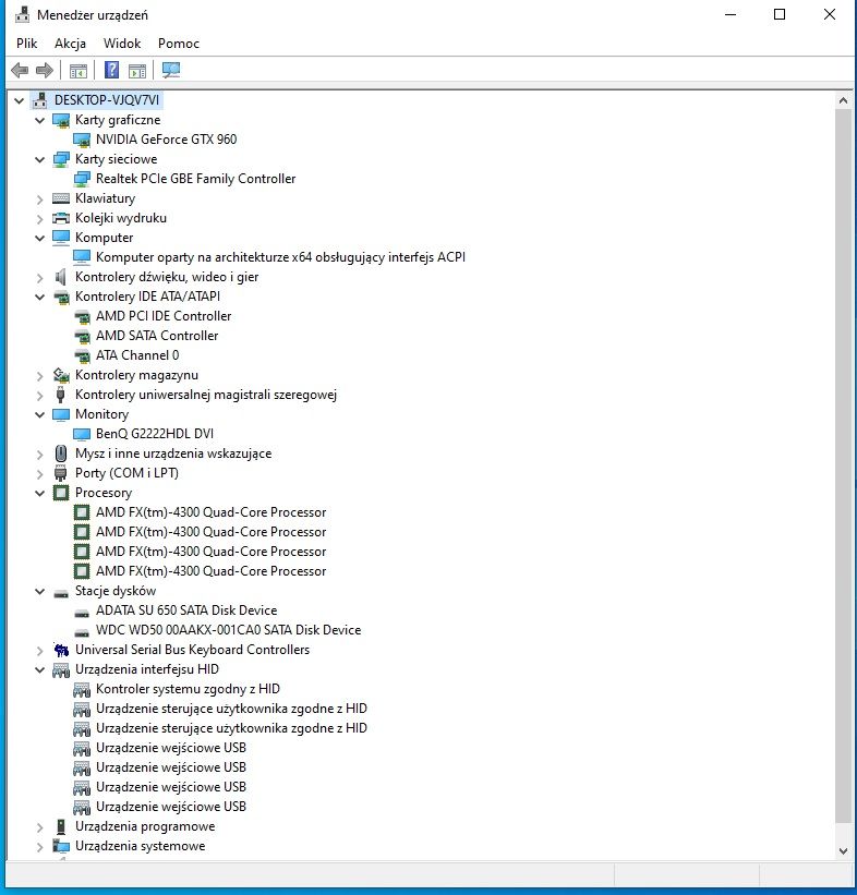

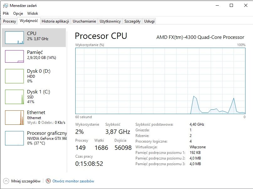

    Witam posiadam dziwny przypadek lagowania komputera z windows 10.
    Średnio co około 2-3minuty występuje lag na około 1-3 sekund. I tak w kółko.
    Dzieje się tak w aplikacjach Windowsa, jak i w grach. Np Chrome, CS:GO , Rust itp. Nawet na pulpicie są te lagi.
    Wszystkie Sterowniki Reinstalowane , System postawiony na nowo około 3tyg temu a od 2 dni taki objaw.
    Po za tymi ścinkami nic innego się nie dzieje. Temperatury w normie . Komputer - Cykliczne lagowanie systemu Windows 10 w aplikacjach i grach Komputer - Cykliczne lagowanie systemu Windows 10 w aplikacjach i grach

    Uważasz, że na tym screenie ujrzymy takie rzeczy jak model zasilacza, płyty, ram? Muszę Cię rozczarować.
    Odłącz WD5000AAKX, napisz czy problem ustał. Model posiadał czarną serię:
    https://www.elektroda.pl/rtvforum/topic2624198.html

    Dla mnie osobiście? Odłączać drogą eliminacji, bo szkoda czasu. Co, jak dysk wadliwy a smart ok?
    I tak połowę czasu na diagnozę trzeba przeznaczyć na ubłaganie Szanownych Zakładających o podanie listy sprzętu.
    Kolejno proponuję podmianę myszy i klawiatury.
    Jeśli lag nie ustąpi - zamieść status dysku Adata z narzędzia producenta.
