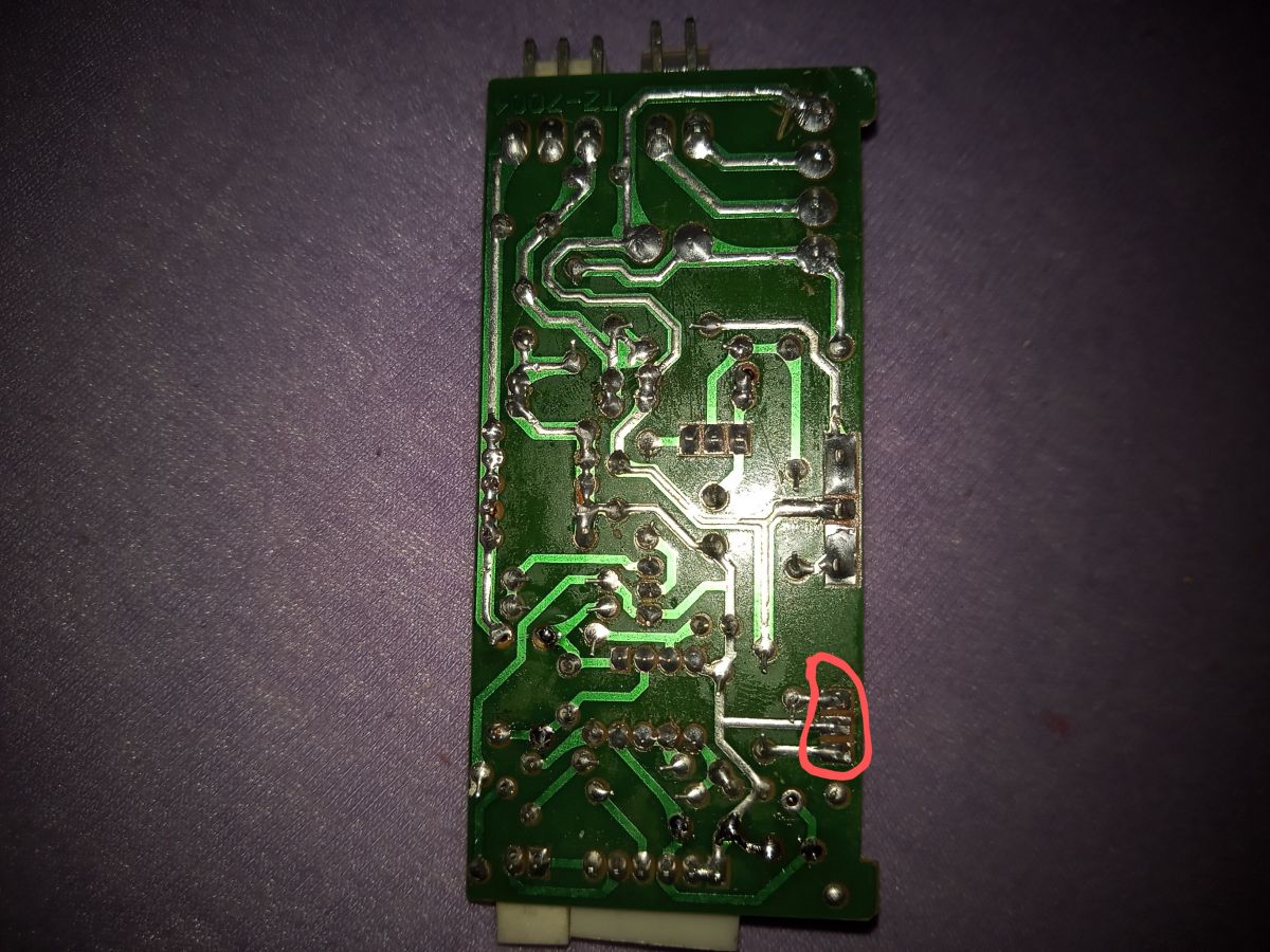

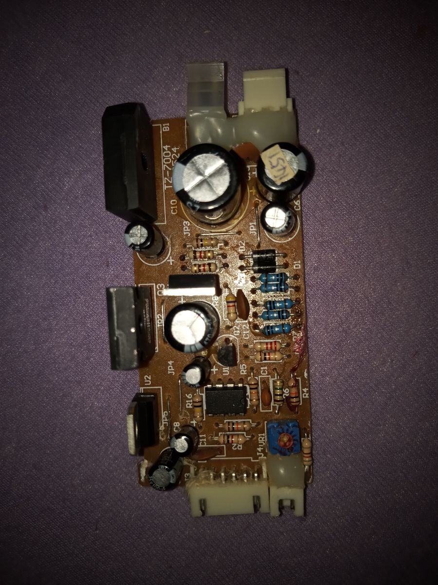

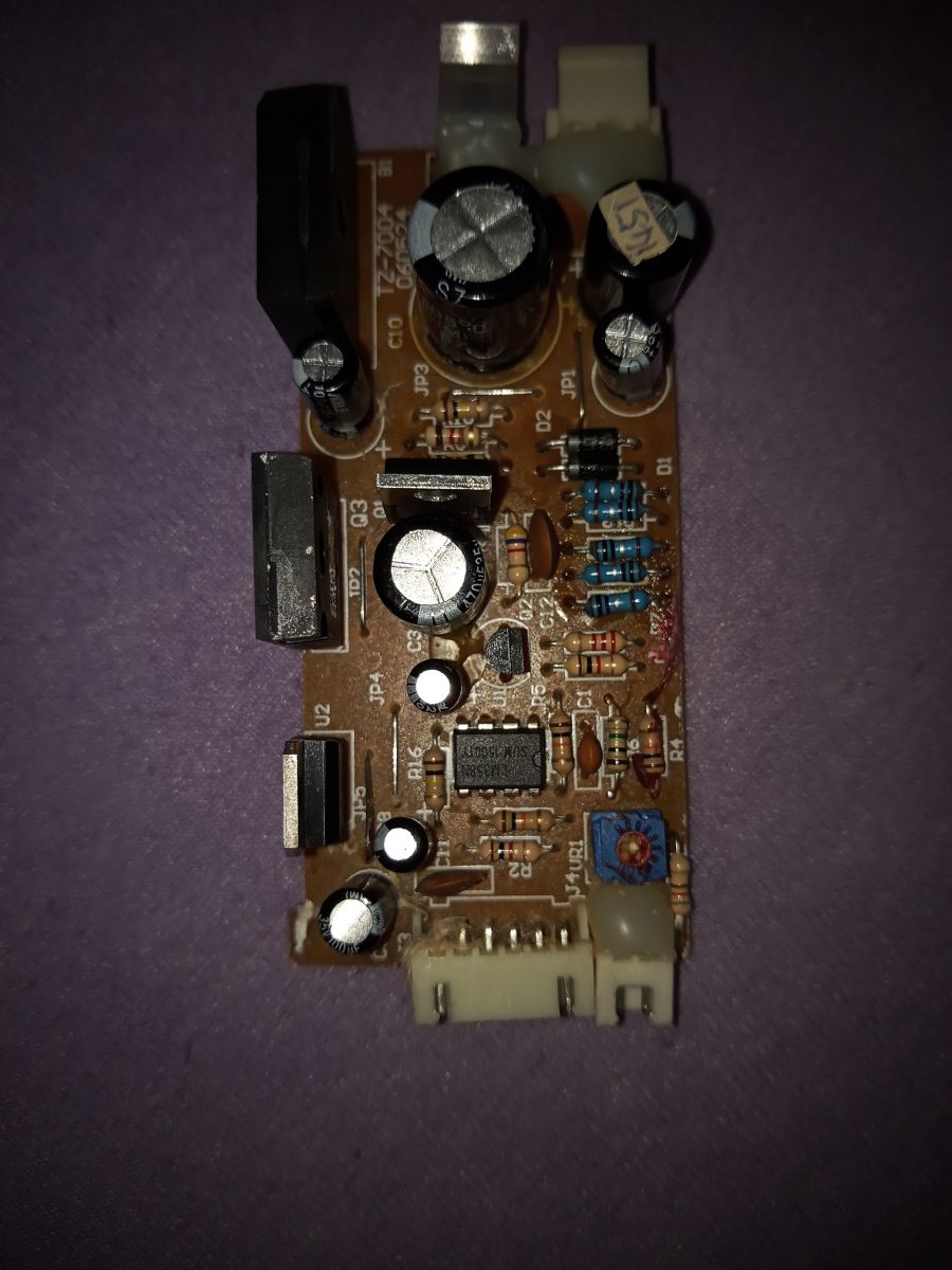

    Daję zdjęcia płytki.
    Z rzeczy które wymieniałem to :
    Tranzystor tip3055
    Tranzystor c1815
    Stabilizator 7812
    wzmacniacz lm358n
    Te 2 rezystorki
    Oraz wszystkie elektrolity
    Po wymianie tych wszystkich części napięcie spadło do ok. 35V.
    Jeśli chodzi o stabilizator to zasila on tylko wzmacniacz operacyjny lm358n ale z jego nóżki do której ma być podłączone zasilanie wychodzi 35V więc boję sie że zrobie zwarcie 12V z 35V i spalę stabilizator albo wzmacniacz. Stabilizator na zdjęciu zaznaczam na czerwono. A puste pole obok niego to odlutowana część zwroki

    domel.an napisał:
    Oporniki na sto procent mają być 100 ohm, jeśli nie masz to kup
    Dalej widzę 120 ohm. Przynajmniej dolutuj równolegle coś z tego co masz żeby zejść jak najbliżej 100ohm.
    Zworka ma być przylutowana. Jeśli 7812 jest nowy to skąd 35volt ?? Ile ma na wejściu? Względem czego ty to mierzysz?
    Jeśli masz czym zmierzyć to posprawdzaj jeszcze elektrolity, jeśli nie to profilaktycznie wymień wszystkie.
    Już wyjaśniam - ze stabilizatora wychodzi równiutkie 12V ale z nóżki wzmacniacza do której ma być podpięte jego zasilanie wychodzi 39V., tak samo zachowywał się nowy jak i stary wzmacniacz. Wg mnie na tej nóżce nie powinno być żadnego zasilania. Kupiłem dziś te rezystory 100Ω.
    Dobra, wymieniłem rezystory na 100Ω i podpiąłem zworkę, teraz wzmacniacz jest zasilany na 12V i na trzecim pinie nie ma już 38V tylko jest 12V. Czy teraz jest dobrze?
