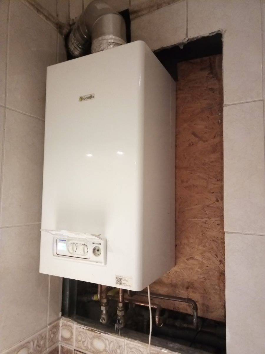

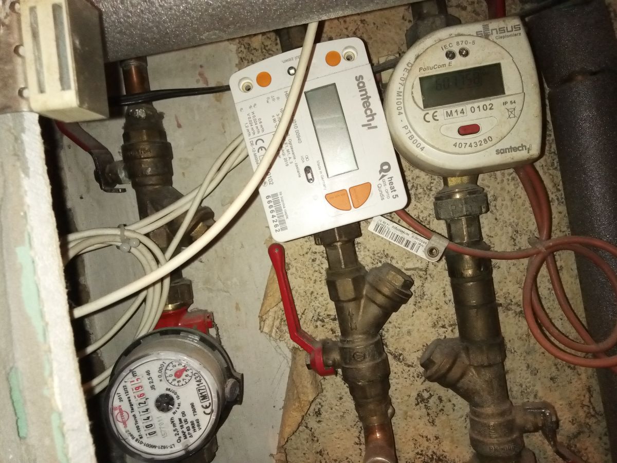

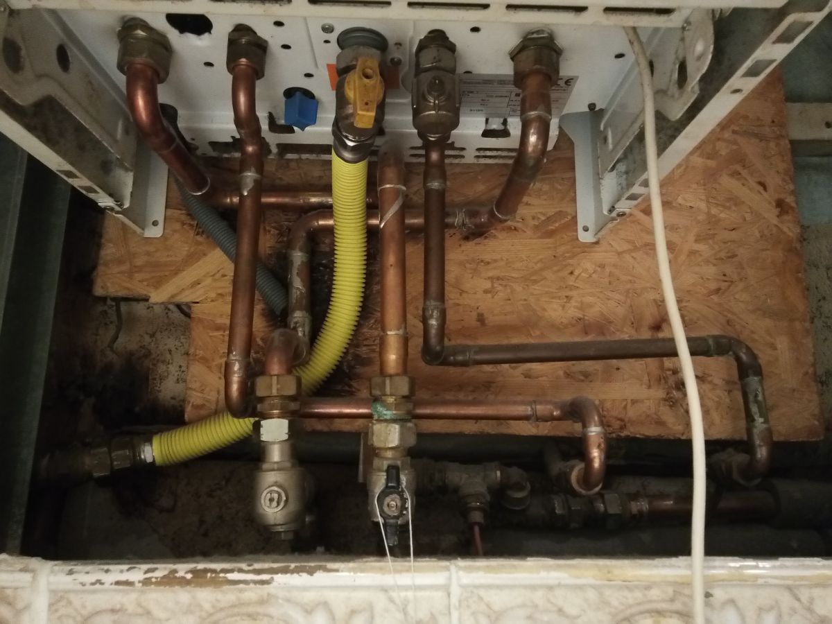

    Dzień dobry,
    wraz z rodziną mieszkamy w wynajmowanym lokalu, w którym znajduje się piec gazowy dwufunkcyjny ogrzewający zarówno nasze jak i inne mieszkania w kamienicy. Rozliczeniem mieszkań zajmuję się właściciel lokali, który (jak twierdzi) rozlicza gaz według zużycia i to on dzieli rachunek. Problem w tym, że gdy przychodzi faktura na np. 1900 zł to my z tego musimy zapłacić 1100-1200 zł.
    Pytanie brzmi czy to możliwe, że właściciel źle oblicza rachunki? I czy jest osoba do której można by było się zgłosić żeby sprawdziła poprawność rozliczania?
    Jeżeli ktoś miał podobny problem również będę wdzięczny za komentarz w tej sprawie.
    W załączeniu przesyłam zdjęcia pieca jak i widocznej instalacji. Jeden piec gazowy na parę mieszkań zbyt wysokie rachunki Jeden piec gazowy na parę mieszkań zbyt wysokie rachunki Jeden piec gazowy na parę mieszkań zbyt wysokie rachunki Jeden piec gazowy na parę mieszkań zbyt wysokie rachunki

    No są jakieś ciepłomierze. Może najwięcej grzejesz masz duże mieszkanie. Porónaj wielkość z innymi mieszkaniami. Mieszkasz w środku czy to szczytowe mieszkanie bo to też.ma wpływ bo musisz ogrzewać zewnętrzną ścianę.

    Myślę, że najlepszym sposobem jest zapytanie właściciela w jaki sposób oblicza podział kosztów ogrzewania. Nie jest to takie proste, bo zależy od wielu czynników. Jak jest wykonana instalacja (na zdjęciu widzę ciepłomierze, czy one są na każde mieszkanie czy na każdy pion?), czy są jakieś podzielniki ciepła w mieszkaniach, jakie są powierzchnie mieszkań, ile jest tych mieszkań, jaka jest część wspólna mieszkań i czy jest ogrzewana i wiele innych. Ostatecznie trudno, aby właściciel dokładał do ogrzewania. A jeżeli nie masz zaufania co do rzetelności właściciela to musisz to pomyśl o zmianie lokalu.

    Wszystkie straty układu idą na Twój koszt.
    Inni najemcy płacą jakby piec i uklad mial 100% sprawności.
    Podejrzewam że moc z ciepłomierza (pytanie też czy dobrze zlicza) jest liczona według ceny za kwh z rachunku gazowego. Oplaty stałe lądują u Ciebie.
