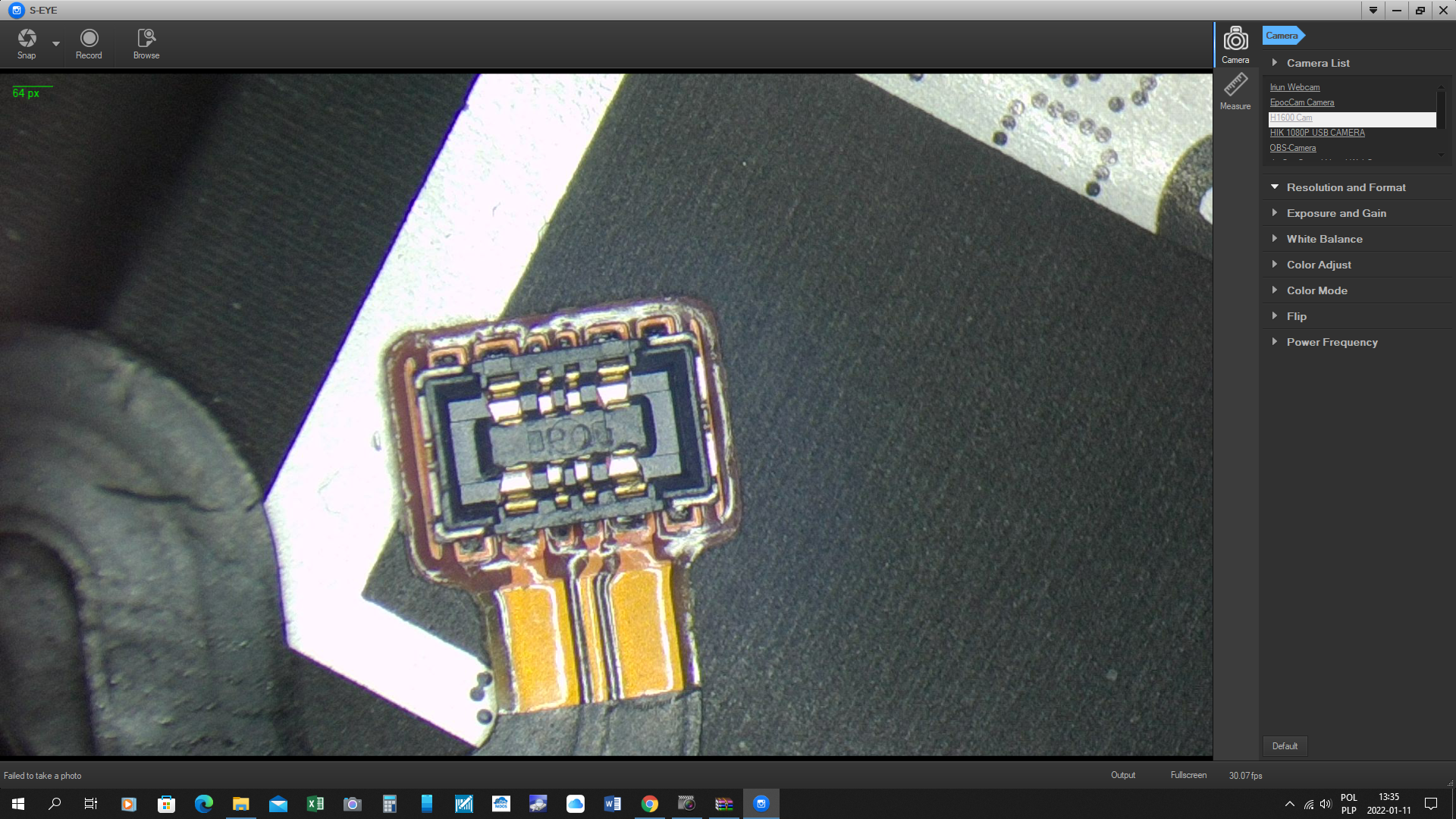

    W jakie piny podpiąć zasilacz aby podładować chwile baterię ?

    Z tego co pamietam, to przy takim ulozeniu, to pierwszy po lewej to plus, a ostatni to minus, ale sprawdz miernikiem dla pewnosci, i ew od strony plyty.
