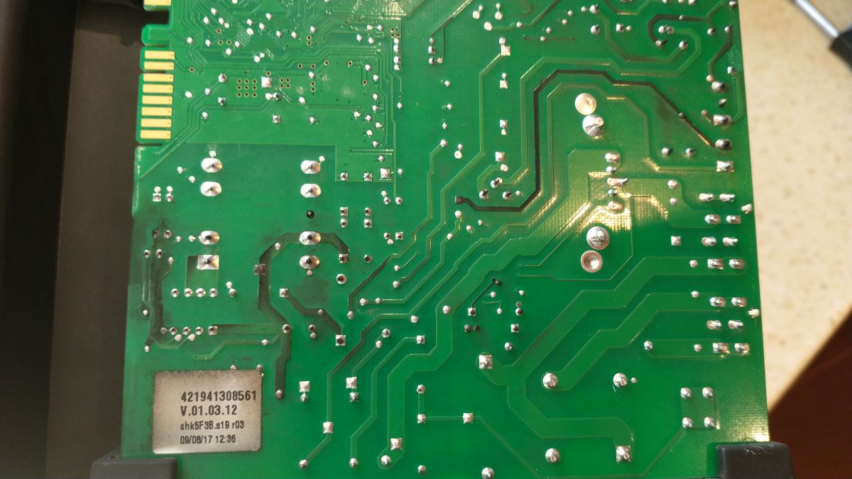

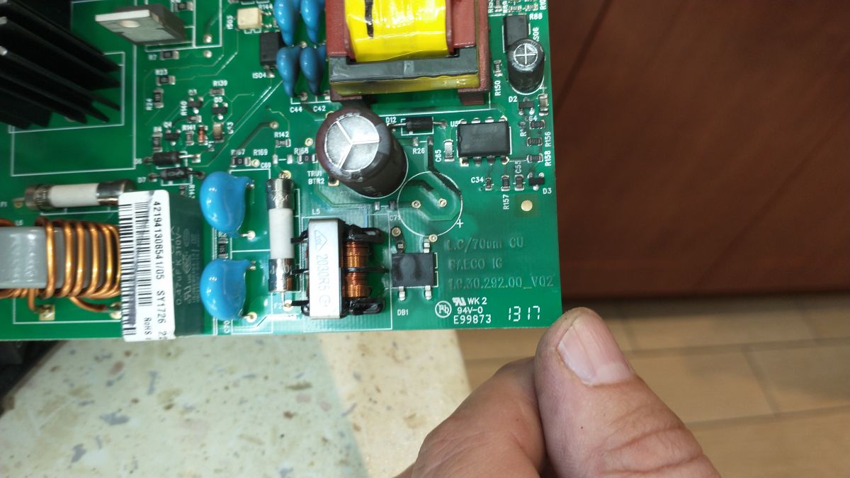

USTERKA 1. wybijanie bezpiecznika - różnicówki.
Zaczęło się pojawiać po ponad dwóch latach użytkowania i nie miało powiązania z jakimiś zdarzeniami. Było już potem na tyle częste że rozebrałem ekspres.
Jednoznacznej przyczyny nie znalazłem ale usunąłem dwie znalezione wady tj.
- wyczyściłem gruby nalot kurzu na ścieżkach elektroniki i elementach oraz

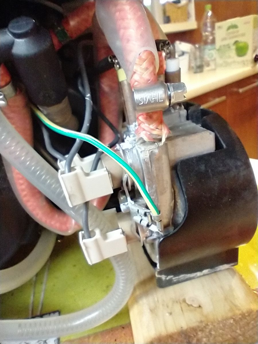

- usunąłem niewielki przeciek na dolocie do grzałki.
Po wykonaniu powyższego wybicie różnicówki już się nie zdarzyło.

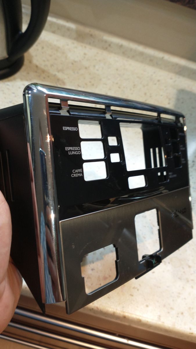

Fotki poniżej. Daję tez foto pomocne przy demontażu przodu - trzeba przesunąć srebrną ramkę w górę.

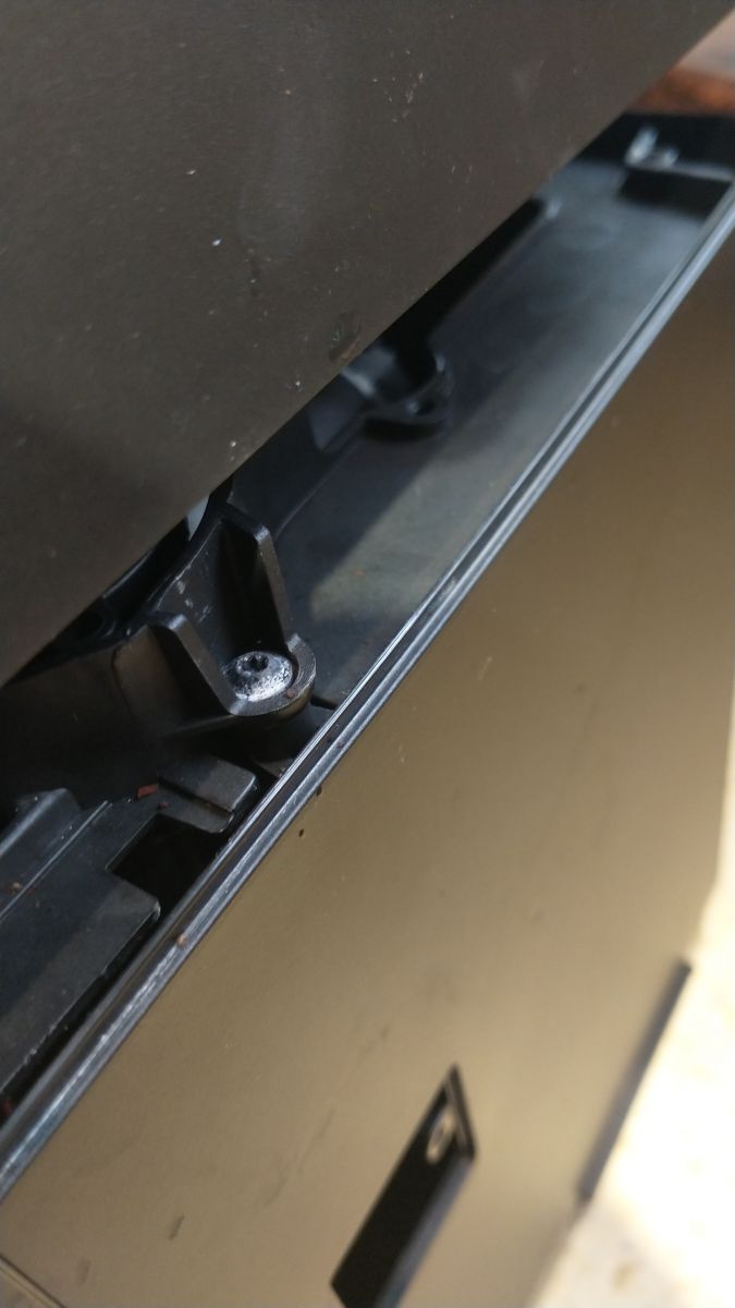

Wkurzająca śrubka, która trzyma dół obudowy z górą jest z tyłu, pod młynkiem.

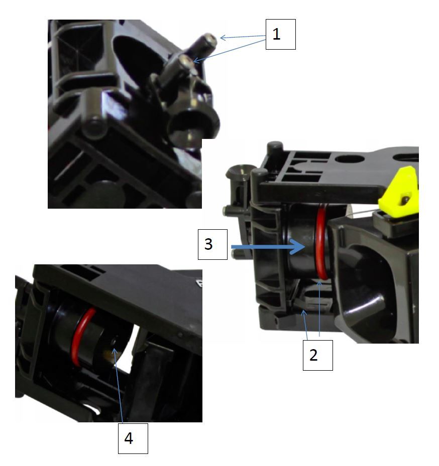

USTERKA 2: słabo leci kawa, słabo leci woda z dyszy kawowej podczas płukania i podczas odkamieniania, odkamienianie nie pomaga.
Powodem było bardzo mocne zarośnięcie sitka "od środka" w bloku zaparzającym. Osad był kawowy a nie kamienny (odkamienianie nie pomagało) bardzo twardy i musiałem nieźle się naszorować żeby się go pozbyć. Niestety nie mam fotki brudnego sitka ale było totalnie czarne (od środka oczywiście).
Na obrazku pokazane jak po kolei odkręcić sitko: najpierw odkręcić dyszę wylotową (uwaga żeby nie zgubić sprżężynki i szklanej kulki "crematora" która jest pod sprężynką), potem odgiąć cztery zatrzaski oznaczone jako "2" i wysunąć w dół element z sitkiem jak pokazuje strzałka "3" , odkręcić sitko.
Można próbować odkręcić sitko bezpośrednio bez demontowania plastików (kroki 1-3) jeżeli ktoś ma kątowy torx.
Po wyczyszczeniu kawa leci pięknie, również pojawia się strumyk wody podczas płukania przy włączaniu i wyłączaniu ekspresu. Przed naprawą były pojedyncze krople.
