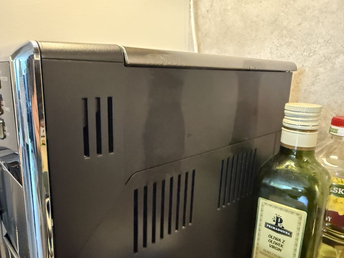

Zza bloku zaparzającego wydobywa się dużo pary przed otwarciem elektrozaworu i paruje po jego zamknięciu. W trakcie pienienia mleka, kiedy otwarty jest elektrozawór, parowanie ustaje. Po zakończonym procesie spieniania mleka, jak szybko wyjmę blok zaparzający, paruje z dużych otworów w zaworze gorącej wody (palec).
Brak jest jakichkolwiek wycieków do wnętrza ekspresu. Czarną kawę parzy normalnie, americano również.
