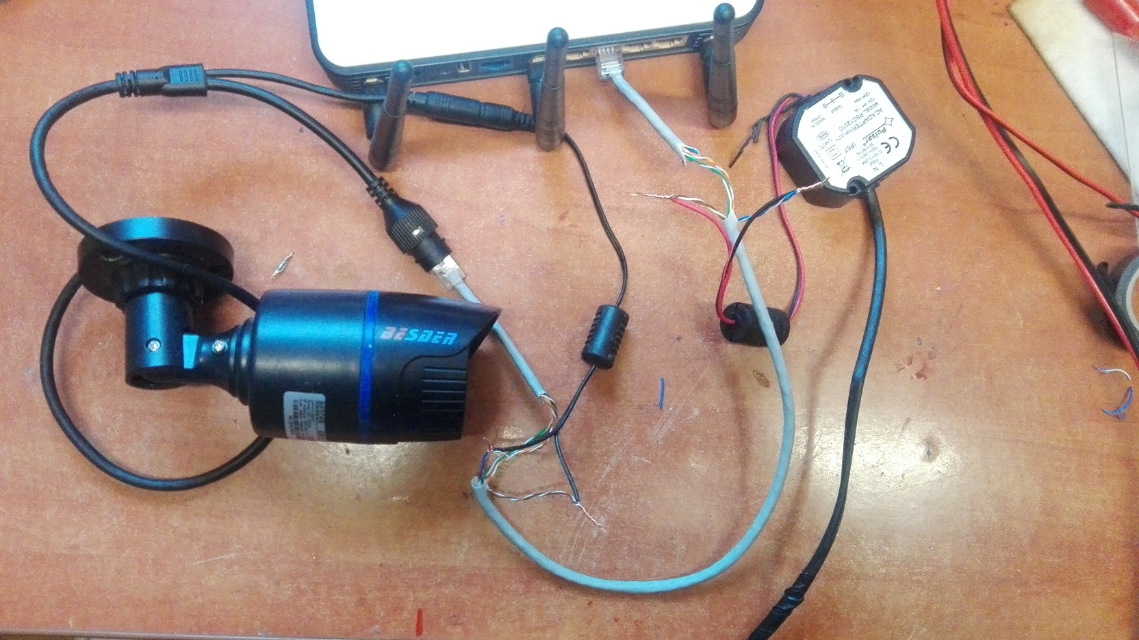

    Każdą kamerę tak podłączysz. Wykorzystujesz po prostu do zasilenia ze skrętki wolne pary brązową i niebieską. Możesz sobie je wydłubać albo zastosować pokazane na filmie przejściówki. Działać będzie tak samo :) J
    Tu masz zdjęcie takiego połączenia.

    A po co swich POE lub rejestrator ze swich-em POE skoro kamera nie obsługuje POE? Mieszasz dwa systemy walutowe :)
    Kamera jest zasilana z 12V. router, przejściówka do której podłączasz dedykowany do kamery zasilacz, kabel sieciowy, kolejna przejściówka dopięta do gniazda LAN kamery i gniazda zasilania. Przecież właśnie to pokazali na filmie.
