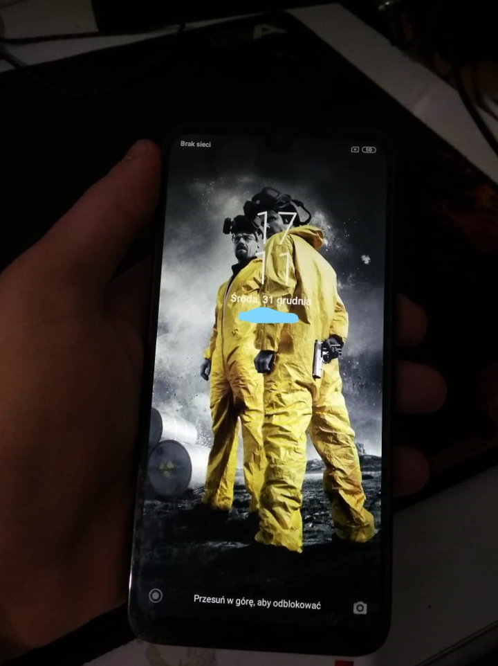

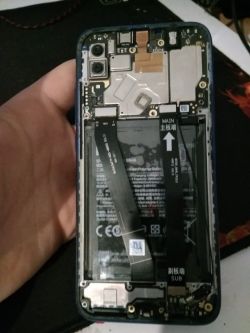

    Witam mój telefon (xiaomi redmi 7) zaliczył mocną glebę, stłukł się ekran, telefon lekko się zgiął(odgiąłem go z powrotem), który wymieniłem i teraz pojawia się problem.
    Ekran nie jest uszkodzony, próbowałem z innym ekranem.
    Wszystko się wyświetla ładuje itd. ,ale nie działa dotyk.
    Pierwszym pomysłem jest wymiana płyty głównej (koszt 150 zł), jednak nie chciałbym się zdziwić, gdyby to nie pomogło i pytam się czy miał ktoś podobny problem lub wie o co chodzi.
    Podsyłam zdjęcia.

    Z jakim innym ekranem? Zamienniki często nie działają albo nie tak jak powinny.. Druga sprawa. Jak go odgiales?
    Koszt wyświetlacza plus płyta. Na moje się nie opłaca naprawiać.. Pozatym jak to określiłeś po wygięciu to wgl nie wiadomo co tam jeszcze mogło paść...

    Zamówiłem jeden ekran, ale nie działał dotyk, więc go zwróciłem i zamówiłem u innego dostawcy i jest to samo.
    A telefon delikatnie naprostowałem bo nie był jakoś bardzo skrzywiony

    Na moje to się nie opłaca naprawiać ze względu na wartość telefonu. Ale jak chcesz. Skoro się wygiol to wiele rzeczy mogło się uszkodzić.
