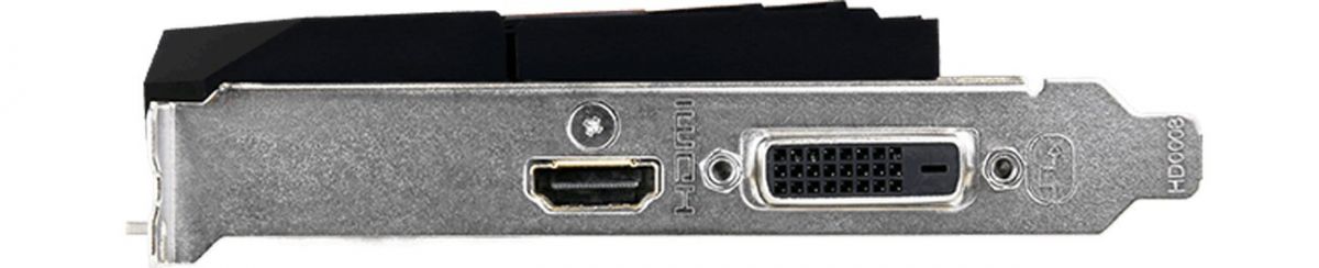

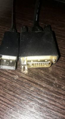

    Witam. Tak jak w tytule mam kompletny brak obrazu/dźwięku na komputerze. Podłączenie poprzez kabel DVI-D - DisplayPort.
    Brak obrazu/dźwięku na Acer XF240QSBIIPR - podłączenie przez DVI-D - DisplayPort Brak obrazu/dźwięku na Acer XF240QSBIIPR - podłączenie przez DVI-D - DisplayPort
    Obecnie posiadam monitor podłączony poprzez HDMI i wszystko działa dość dobrze, lecz wolałbym mieć jak najlepszą płynność. Zaznaczę że gniazdo w karcie działało ponieważ pod tym gniazdem miałem podłączony poprzedni monitor.
    Skąd pomysł, że będzie "lepsza płynność" przez dvi?
    Masz na myśli częstotliwosć odświeżania?
    Dźwięku przez dvi nie wyślesz, chyba, że sygnałem hdmi.
    Czemu nie działa, zapewne z winy przejściówki i standardów hdmi.

    Z tego co wiem przez hdmi maksymalną częstotliwość odświeżania jaką mogę wyciągnąć to 120 hz a przez Dvi-d to 144 hz. Tak jak pisałem posiadałem wcześniej podpięty monitor na dvi-d kablem który posiadał przejściówkę z dvi-d na vga i wszystko było dobrze.
