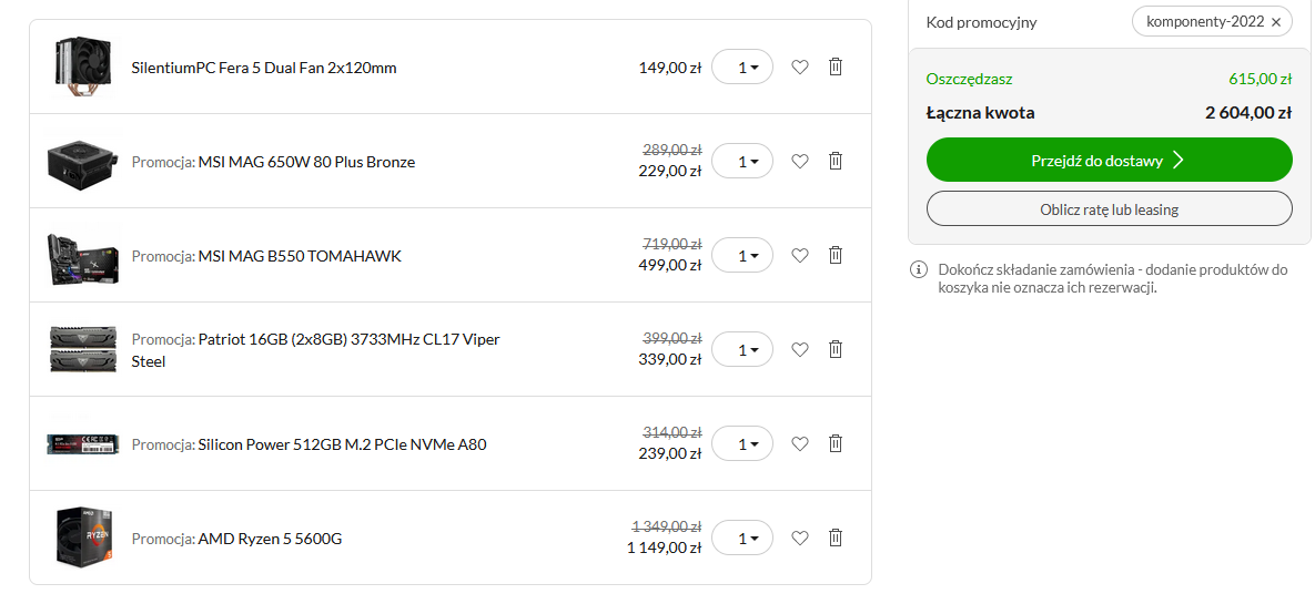

    Witam składam sobie PC głównie pod internet filmiki i ewentualnie gry takie jak Fifa22 czy symulator farmy. Widząc dzisiejsze zawirowania na rynku kart graficznych chciałbym na razie złożyć zestaw na procesorze ze zintegrowaną grafiką, a w przyszłości zakupię dedykowaną.
    Myślę nad takim zestawieniem z AMD Ryzenem 5600g:
    • SilentiumPC Armis AR6 TG
    269 zł
    • ASUS TUF GAMING B550M-PLUS 599 zł lub
    (Gigabyte B550M AORUS PRO-P 569zł)
    • Corsair CV 650W CP-9020236-EU
    269 zł
    • Samsung 980 M.2 PCIe NVMe 500GB
    289 zł
    • Kingston Fury Beast 16GB [2x8GB 3200MHz DDR4 CL16 DIMM]
    339 zł
    • AMD Ryzen 5 5600G
    1 149 zł
    Łącznie: 2 914,00 zł.
    Moje pytanie która płyta gł. będzie ok pod tego Ryzena, a może są lepsze i bardziej przyszłościowe. Ewentualnie czy ramy może jakieś lepsze doradzicie ?(2x8 na tą chwile wystarczy)

    piterboss10 napisał:
    symulator farmy
    Który? Bo najnowszy daje kartom graficznym w kość i na integrze nie zaszalejesz.
    https://www.x-kom.pl/lista/myz4wu7j2
    3043zł, lepszy dysk, RAM, ciche chłodzenie. Ceny z kodem "komponenty-2022" ważnym do 23 stycznia.
    Symulator 2019 bo takiego akurat posiadam.
    Odnośnie zestawu ( zdjęcie ) to wybrałem procesor nie OEM, bo dzięki promocji wychodzi droższy.
    Dobry zestaw do 3tysi bez grafiki, np. z AMD Ryzen 5 5600G
    Zostało jeszcze dobrać przewiewną obudowę bo ta Genesis Irid 505 jest za wysoka(nie wejdzie do biurka). Max 470cm wysokości może być, myślę nad :
    AeroCool PGS Rift RGB Czarna lub SilentiumPC Armis AR6 TG

    Obie obudowy mają zamknięte fronty i niezbyt dobry przepływ powietrza. RG6V?

    turkuc11 napisał:
    RG6V?
    A Krux Thea to podobna chyba jakość? a ma otwierana szybę i jest ciutkę niższa. A z tańszych czy warta zachodu byłaby Krux Spike ?

    Thea jest droższa niż RG6V. Spike ma zamknięty front.
    Obudowy Kruxa to raczej budżetówki, są wykonane z jeszcze cieńszej blachy niż SilentiumPC. Nie ma też za bardzo testów jak sobie radzą z ciepłem.
