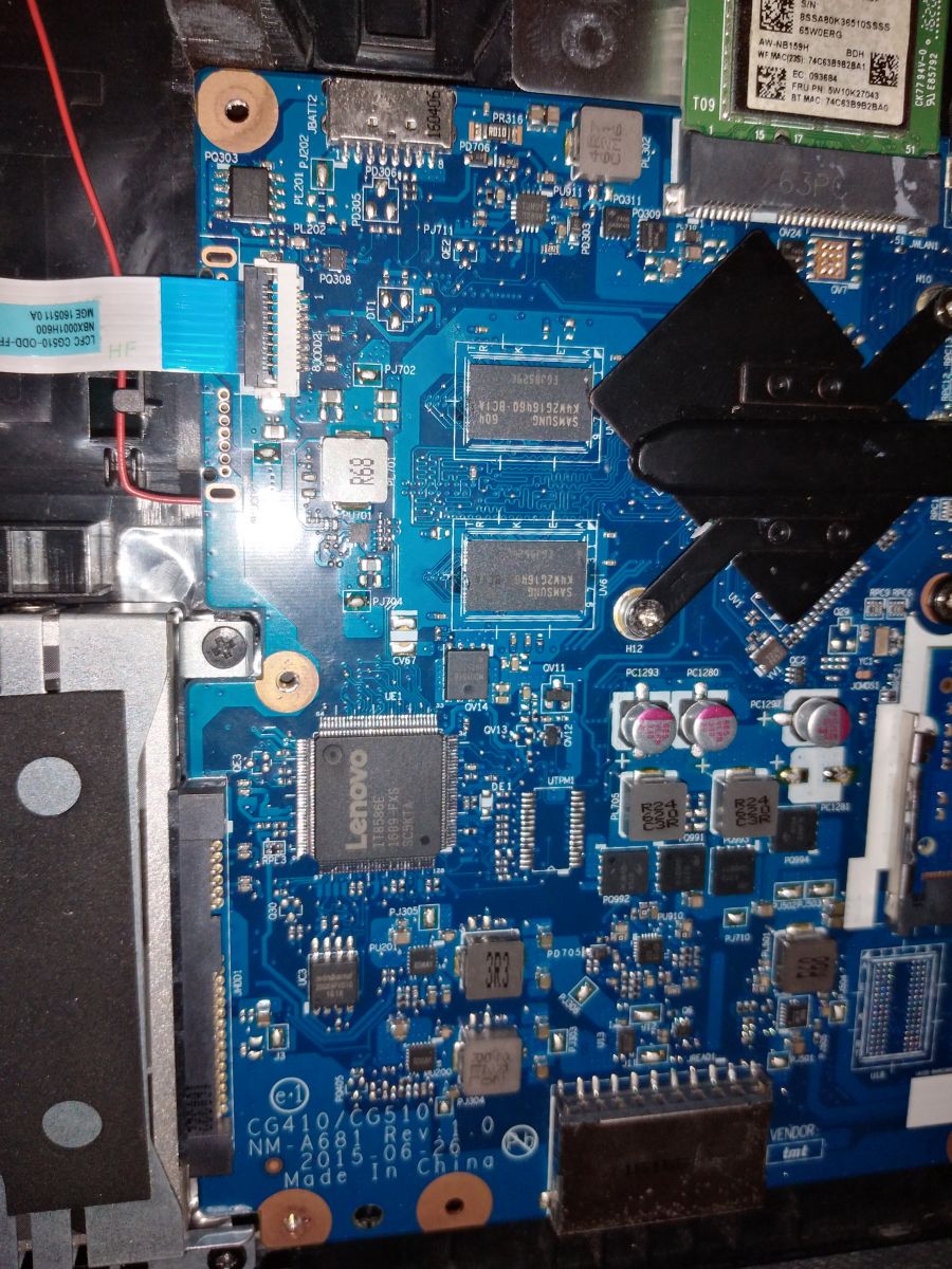

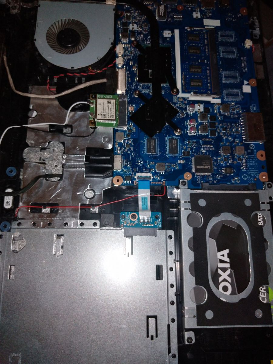

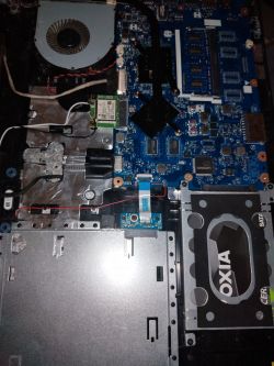

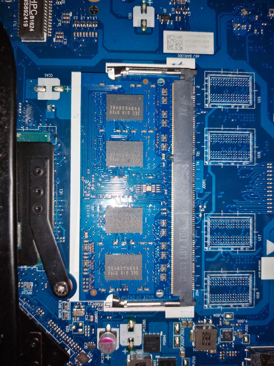

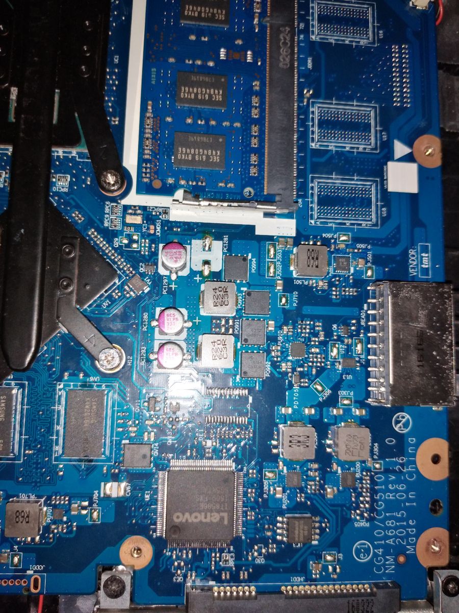

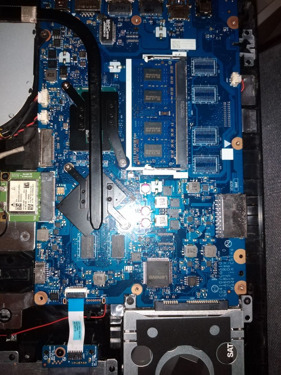

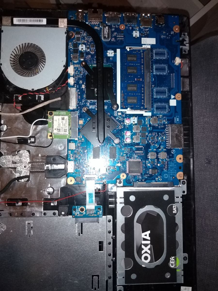

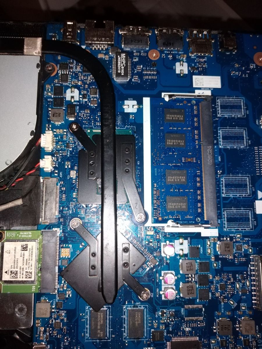

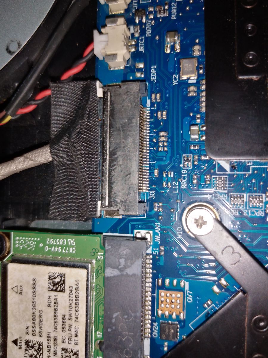

    Witam mam problem ze swoim laptopem lenovo ideapd 100 15ibd ostatnio spaliła mi się taśma od płyty do matrycy i zadymiło się z laptopa i go od razu wyłączyłem. Rozebrałem laptopa i odłączyłem taśmę żeby nic więcej nie spalić i spróbowałem włączyć laptopa i zaświeciły się diody jak przytrzymałem wyłącznik to zgasły. Zamówiłem i wymieniłem tą taśmę i włączają się diody ale ekran się nie włącza. Co mogło paść i jak sprawdzić czy to na pewno to.Dodam Jeszce że wentylator się nie włącza i nie dochodzi do niego napięcie tak jak i do nagrywarki cd. Sprawdziłem czy wychodzi na taśmę napięcie i pokazuje mi na 2 pinach 7v, na 3pinach zero, a na reszcie 14v tyle co na baterii. Na płycie nie widać żadnych przepaleń. Co mogło się spalić i jak sprawdzić kartę graficzna? Z góry dziękuję za pomoc

    Zrobiłeś jakieś pomiary na cewkach jakiego napięcia brakuje?
    Masz napięcia na złączu taśmy matrycy?
    Ta taśma powinna być wypięta do pomiarów bo może masz jeszcze matryce uszkodzoną.

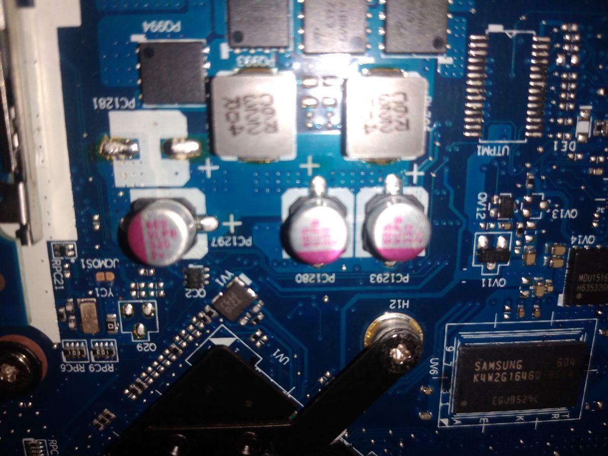

    Cewki to te 3 małe buteleczki różowo srebrne? Jak tak to na wszystkich 3 wyszło 0 Lenovo ideapad 100 15ibd - brak obrazu po wymianie taśmy, wentylator i nagrywarka CD nieaktywne

    No to będzie grubsza robota jeśli nawet 3.3V brak zacznij od kluczy przy napięciu zasilania z ładowarki robić pomiary.
    Ale płytę na stuł wyjmij z obudowy radiator zdejmujemy wszystkie taśmy i pamięć RAM.

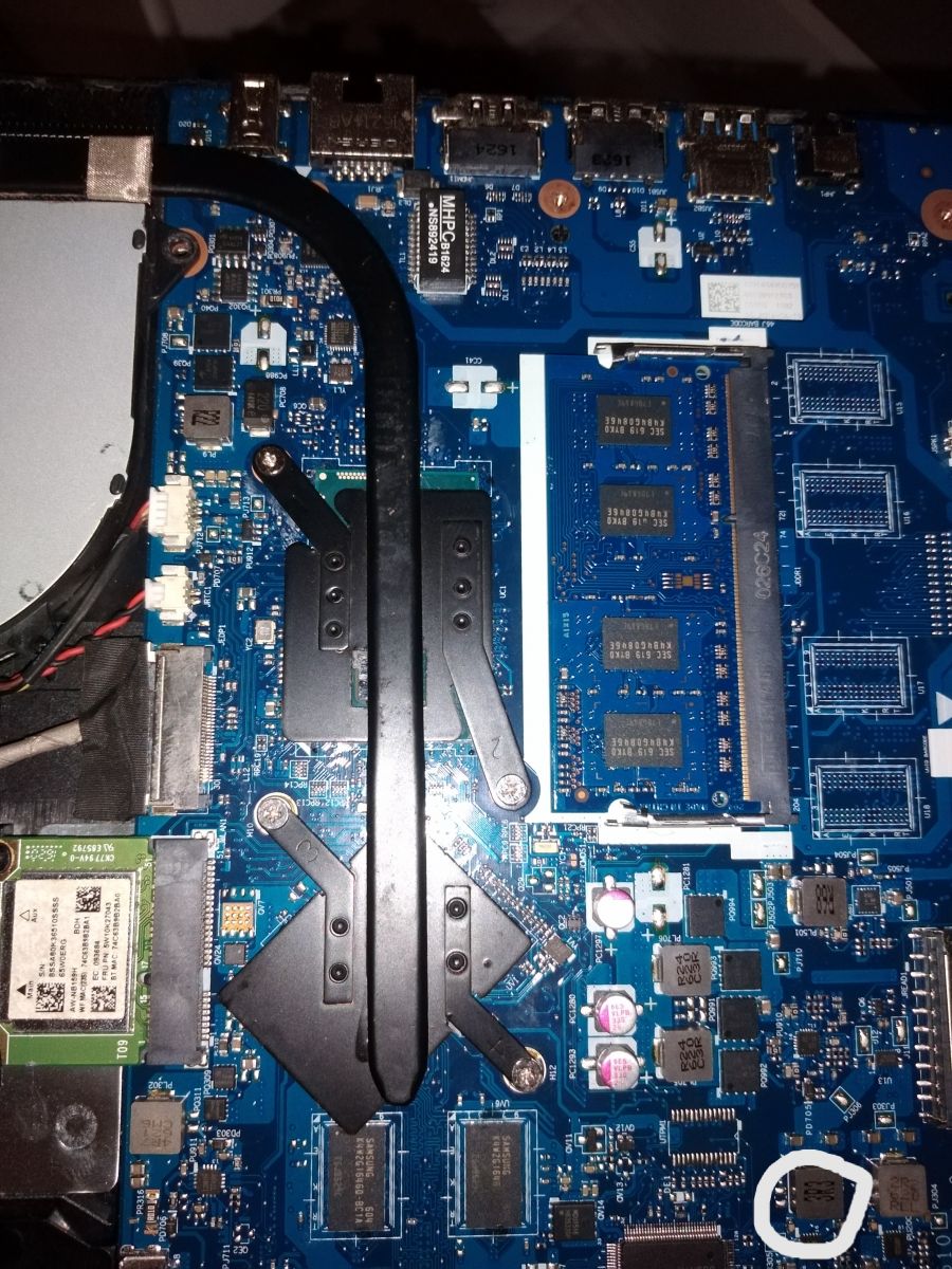

    Oporności cewek sprawdza się na odłaczonym zasilaczu i baterii od płyty i mierniku ustawiajac na omy, jedną sonde do masy na przykład z usb, a drugą do cewki. Kolejne cewki będą po drugiek stronie płyty trzeba ją wyjąć z obudowy.

    Wykręciłem tą płytę i na drugiej stronie nie było cewek. Ale na tej co były to zmierzyłem rezystancję wszystkich cewek i wszystkie miały rezystanecje oprócz 3r3. Mogła ona się uszkodzić i przez nią nie ma obrazu?

    To nie cewka pisałem zacznij od kluczy wejściowych przy zasilaniu z ładowarki pomiary robić.
