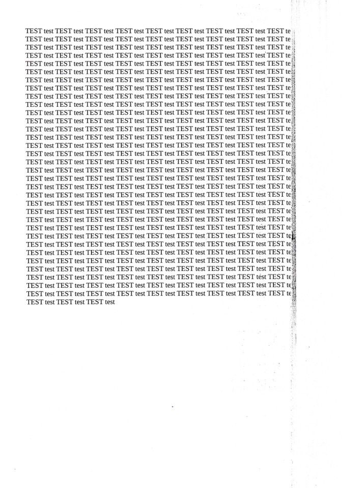

    Posiadam drukarkę HP LaserJet 1020. W ostatnim czasie drukarka zaczęła drukować tak jak na załączonym obrazku: uczyli z takim paskiem rozmazujacym na boku. Co może być tego przyczyną? Toner czy mechanizm drukarki. Korzystam z tonerów zamówionych przez allegro, nieoryginalnych. Drukarka ma około 10 lat. Dodam, że mam dwa tonery (od tego samego dostawcy) i na dwóch występuje ten sam problem.

    Wygląda na uszkodzoną folię grzałki...

    Jeżeli wymiana tonera nie pomogła to czeka Cię naprawa utrwalania. Nie kosztuje majątku i warto to zrobić.To naprawdę dobre drukarki !
