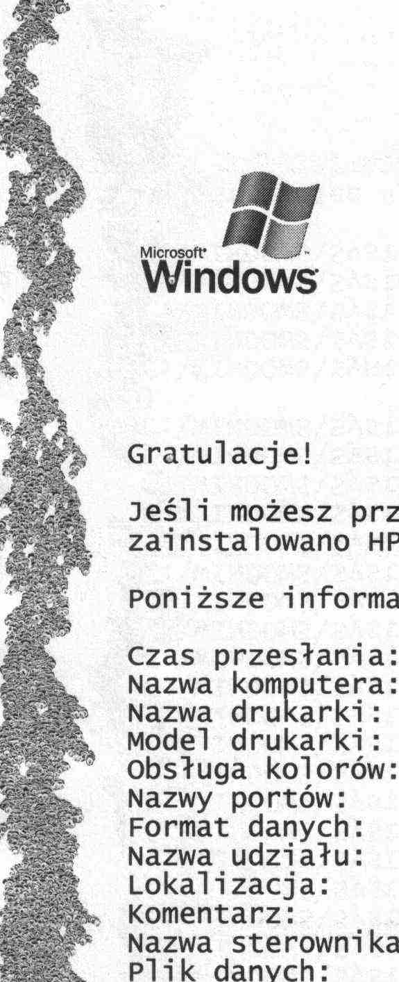

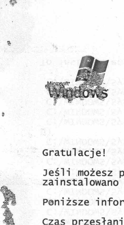

Problem z drukarką HP LaserJet 1020 polegał na pojawianiu się nieregularnych, przypominających pianę lub śmietanę plam na lewym marginesie wydruków, które czasem pojawiały się także na tekście. Toner i bęben OPC były nowe, jednak na bębnie pozostawał toner po wydruku. Wskazano na konieczność sprawdzenia i wyczyszczenia elementów związanych z wysokim napięciem (HV), fusera oraz wymiany listwy czyszczącej bęben (zbieraka tonera). Po regeneracji i czyszczeniu wałka magnetycznego problem ustępował tylko na pierwszej stronie, a następnie powracał. Podejrzewano zanieczyszczenie lub uszkodzenie wałka OPC, nieszczelność pojemnika na toner lub zużycie części ograniczających wyciek proszku. Ostatecznie przyczyną okazała się pęknięta plastikowa tulejka na wałku magnetycznym, która spadła i powodowała przebicie elektryczne, co skutkowało nieprawidłowym nanoszeniem tonera i powstawaniem efektu piany. Po naprawie tulejki i izolacji problem został rozwiązany.
