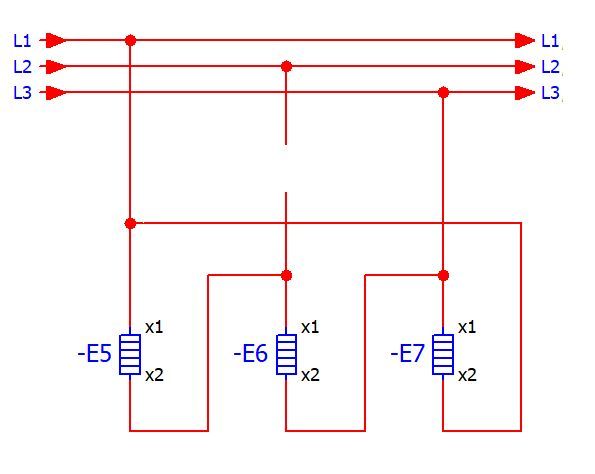

    Jako że nie padło sprostowanie do wypowiedzi w zamkniętym temacie https://www.elektroda.pl/rtvforum/topic3867242.html zamieszczam mały rysunek z trzema grzałkami w układzie trójkąta 3f z brakiem jednej fazy.
    Pojawiły się głosy, że jak nie będzie jednej fazy, to grzać będzie tylko jedna grzałka.
    A więc rysunek:
    uwagi do tematu: https://www.elektroda.pl/rtvforum/topic3867242.html
    Ile grzałek jest pod napięciem i na dodatek grzejących?
    Wg mnie wszystkie.
    A że nie wszystkie z pełną mocą, to już nie moja wina.

    Tylko, że w tamtym temacie autor nie pytał o zanik jednej fazy, tylko o zachowanie się SSR podczas przepalenia się grzałki lub grzałek, a także jaki wpływ na SSR ma skojarzenie odbiornika w gwiazdę lub trójkąt.
    Więc co tam jest do sprostowania?

    Nie tylko autor pisał, i sprostowanie odnosi się do innych uczestników.

    O to chodzi?
    Przy braku jednej fazy w trójkącie działa tylko jedna grzałka, brak dwóch żadna
    Przecież użytkownik edytował post i dopisał:
    Cos mnie zacmilo

    Chyba jest problem z oceną. Ale nie tylko Twoją, bo nikt inny nie podjął tematu.
    zbich70 napisał:
    O to chodzi?
    Cos mnie zacmilo
    Zaćmienie dotyczy tematu, a nie oceny skutków braku jednej fazy, gdyż karolk dalej pisze:
    karolk napisał:
    ..Opisałem dobrze, tylko nie na temat...
    Nie, nie dobrze opisane, szkoda że tego nie zauważasz.
    Również nie zauważasz postu innego uczestnika:
    12pawel napisał:
    ...Inaczej ma się sprawa gdy będzie problem z ssr tudzież z brakiem fazy. Brak jednaj fazy skutkuje tym że grzeje jedna grzałka.
    No cóż, taki poziom tego forum...
