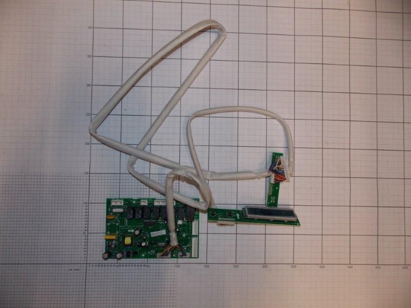

    Mam problem ze zmywarką Amica ZIM448E, a mianowicie wszystko działa tylko po włączeniu wyświetlacz świeci na czerwono i nic nie wyświetla. Co to może być?

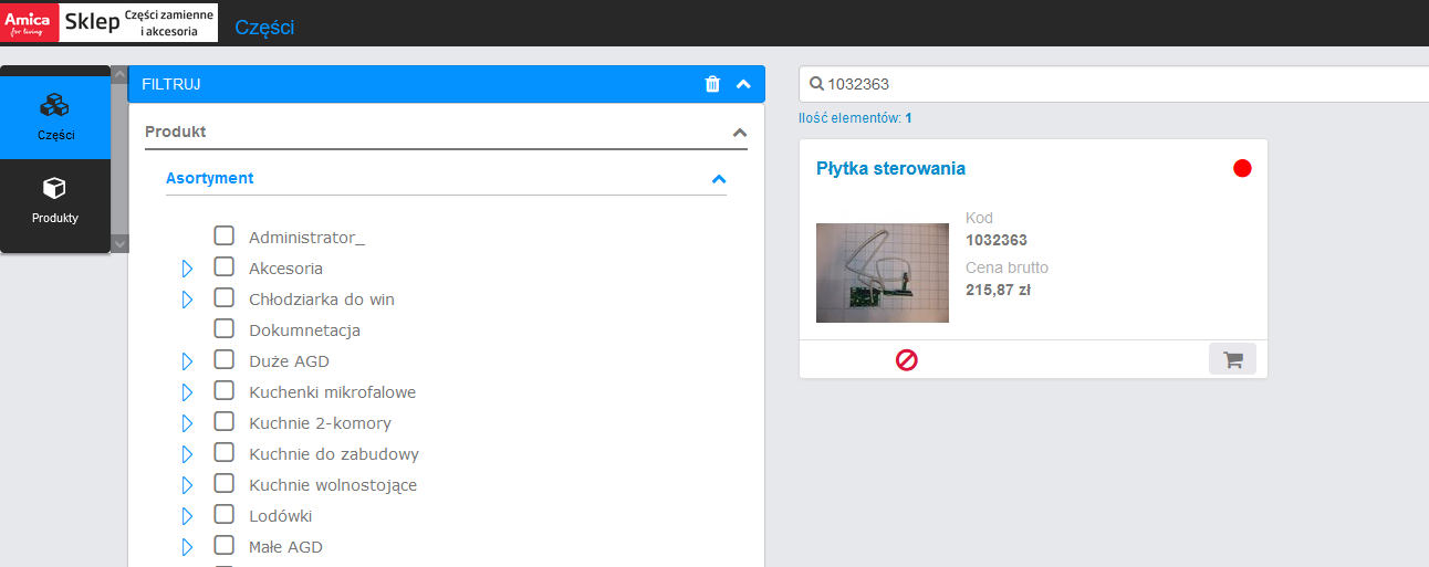

    Wihajster 1032363 masz do wymiany. Niestety, brak na magazynie.

    Moduł zawsze można wymienić. Najpierw to bym się temu przyjrzał.

    Od przyjrzenia można dostać zeza. Nie moduł, a panel zdechł. Rozróżniasz te dwie rzeczy?
    Na pi razy oko, to nawet się nie opłaca, bo się nic nie dojrzy. Miernik w tym celu także jest nieprzydatny.
    Znam się na rzeczy.
    Wspaniałomyślnie Amica oferuje i moduł, i panel jako całość. Ale już się wycwaniła i oferuje tylko albo moduł, albo wyświetlacz (panel). A to w nowych modelach...

    Znasz się na rzeczy to świetnie ale możesz się mylić. Teraz to jest taka diagnoza na odległość. Autor tematu oczekuje cudu bez kiwnięcia palcem.
