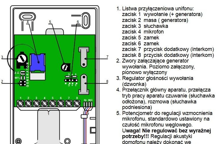

    Przewody podłączyłeś według schematu WEKTY czy przeniosłeś 1 do 1 ? Zworki rozwarłeś?
  • #3 19859068
    boci100
    Posty: 7
    Podłączyłem według schematu (zgodnie z tabelą dostępną na forum). Dodam tylko, że nie mam generatora w słuchawce. Jak też żadnych zworek do generatora jakie są przedstawiane na schematach wekty.

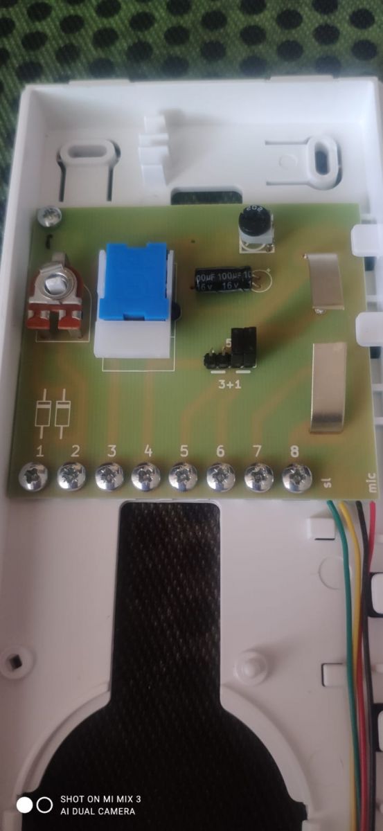

    Zrób zdjęcie tego unifonu.

    Piszesz ze w uniformie nie masz zworek a na zdjęciu je widać. Czegoś tutaj nie rozumiem? I w dodatku jedna zwarta.
  • #8 19859759
    boci100
    Posty: 7
    Podłączenie na pewno dobre. Wszystko działa oprócz wywołania. Wywołanie w Bergu na J3 w Wekcie na 1.
    Odnośnie zworek to są dwie ale niczego nie zwierają. Każda założona tylko na 1 pin. Zakłada się je przy instalacji 3+1.
    We wcześniejszych Wektach były zworki do załączania generatora teraz już nie robią.
    Unifon Wekta TK-6 i centralka CDNA brak sygnału wywołania
    Zworki oznaczone nr.2

    Dziwna sprawa. Jak nic nie wskórasz, to warto zajrzeć na druk z drugiej strony. Obwód wywołania jest prosty. Być może jest gdzieś niezamierzona przerwa.
