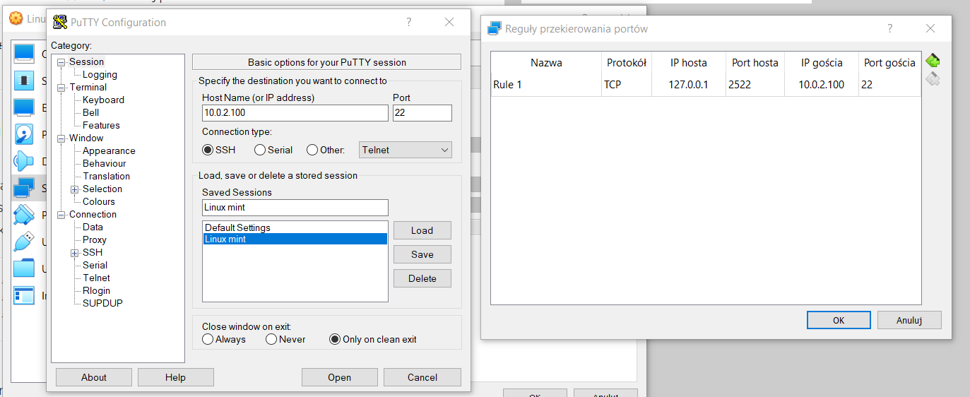

    Cześć. Mam linux Mint na maszynie wirtualnej.
    Chciałem z maszyną się łączyć poprzez program Putty, tak żeby każdorazowo nie logować się do tego Linuxa i nie uruchamiać terminala. Kiedy uruchamiam program Putty na Windowsie i podaję parametry połączenia i klikam połącz to wyświetla mi się IP tej maszyny, ale dalej nic się nie dzieje Jak na zrzucie.
    Niby połączenie SSH na tym linuksie mam skonfigurowane. Adres IP zrobiony jako statyczny, a cały czas coś nie działa.

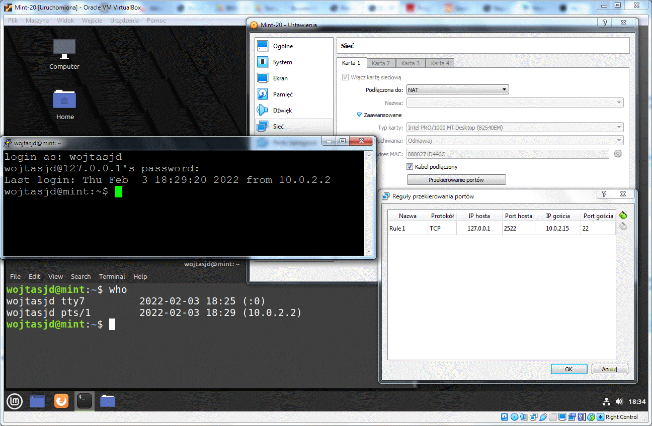

    Port przekieruj w ustawieniach VM i powinno zadziałać.
    Brak możliwości połączenia z Linux Mint na maszynie wirtualnej

    Cześć skonfigurowałem wszystko tak jak na zrzucie 1.

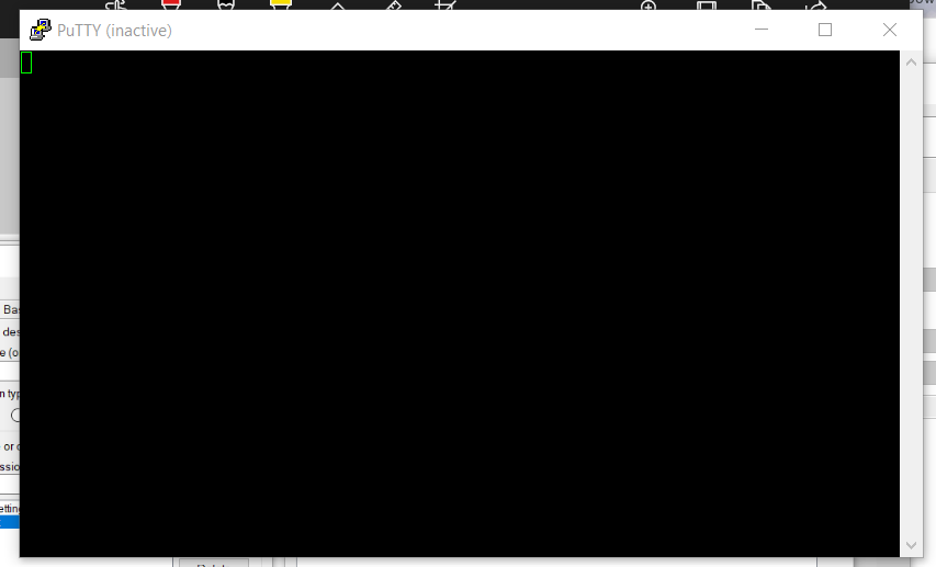

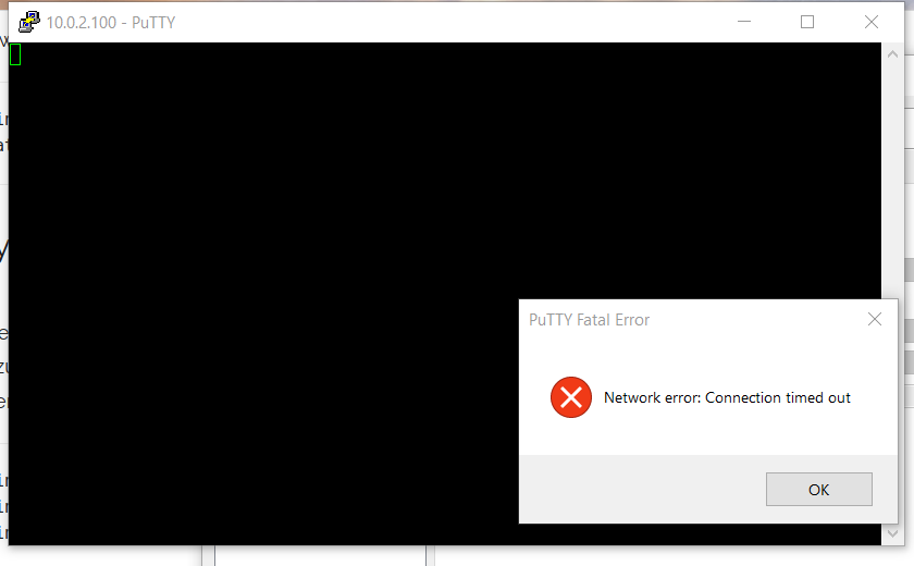

    Ale nadal coś nie działa, tzn. Putty wywala błąd, że minął oczekiwany czas połączenia, jak na zrzucie 2.
    Następnie pojawia się komunikat, że Putty jest nieaktywny (zrzut 3).
    Co jeszcze mogę robić źle??
