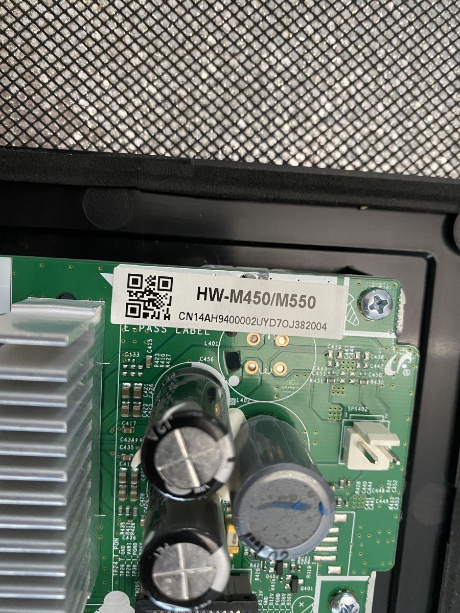

    Witam, mam od jakiegoś czasu problem z połączeniem głośnika niskotonowego z listwą. Po sparowaniu przez chwilę się widzą i następuje rozłączenie, które objawia się miganiem diody niebieskiej z czerwoną. Serwis twierdzi, że padła któraś z płyt w subie, może tu uzyskam info czy trzeba cała płytę?

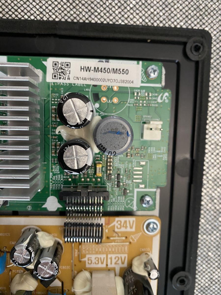

    Czyli powodem mogło być przepięcie lub jakiś stan nieustalony. Często wtedy ulegają uszkodzeniu stopnie pobierające największą moc, czyli właśnie stopnie końcowe audio, zasilacze, stabilizatory. Jak jest widoczne na załączonych fotografiach konstrukcja jest wykonana w montażu smd. Na ile czujesz się "mocny" diagnostyce takiego rozwiązania i jaki posiadasz sprzęt serwisowy?
    Na początek trzeba zweryfikować jak jest to wykonane, jaki jest stopień końcowy mocy ( prawdopodobnie wzmacniacz klasy D), jaki jest zasilacz i czy jest sprawny w pełni.
