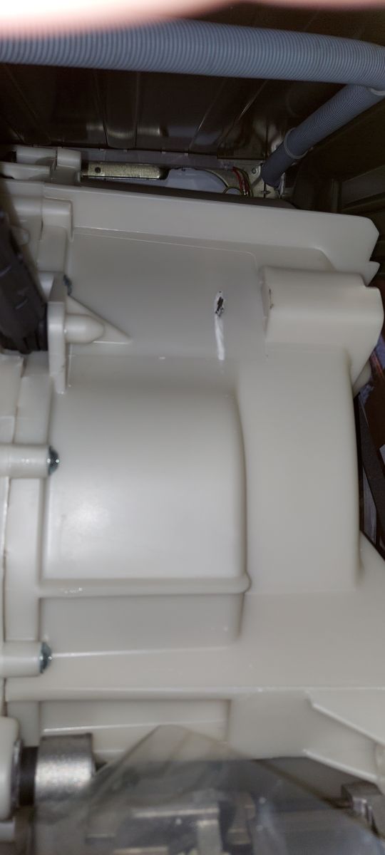

    Mam awarię pralki przetarta obudowa bębna czy jest możliwość naprawy tej obudowy dodaje zdjęcie z góry dziękuję i pozdrawiam.

    Znajdź kogoś w okolicy od spawania plastiku, np. Warsztat samochodowy zajmujący się naprawami aut powypadkowych czy coś takiego.
    Lub wpisz w wójka google " spawanie plastiku".

    Dziura dziurą a wiesz co ją zrobiło? bo wg mnie zrobił to bęben ..... z uszkodzonym krzyżakiem !
    Ty tak serio?
    Gdyby tak było, to na całym obwodzie wanny byłaby kryza. Myślisz, że bęben w tym jednym miejscu podskoczył do góry?
    Bez jaj...
    To uszkodzenie wynika z dostania się ciała obcego pomiędzy bęben, a zbiornik. I stąd ta przypadkowa "dziura". A zalepić ją można w najprostszy sposób za pomocą zwykłej lutownicy i naddatków zbiornika, uszczelniając obyczajnym silikonem.

    Problem został rozwiązany za pomocą spawarki do plastiku dziura została zaspawana . Pralka chodzi już jakiś czas i jest ok.
