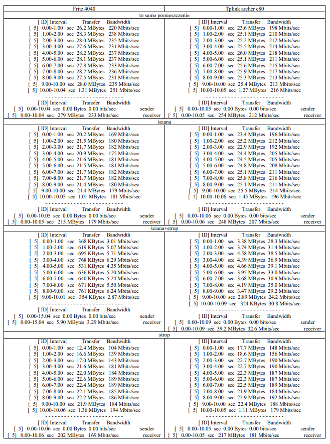

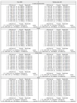

    Testy zrobione. Postanowiłem zająć się wyłącznie pasmem 5GHz. Pojedynek stoczyły fritz 4040 z tplinkiem archer c80, a wyniki są następujące:
    Jaki szybki router z dobrym zasięgiem Wi-Fi wybrać?
    Nie wiem dlaczego iperf tak zaniża w obu przypadkach transfery (serwer na PC 1Gbit po kablu). Na speedteście jest różnica z korzyścią dla c80.

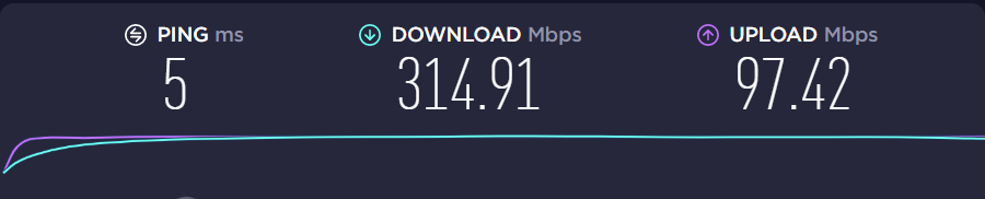

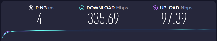

    Dodam jeszcze wynik ze speedtestu z tego samego pokoju (nr1). Zdjęcie nr 2 to też C80 ale w pokoju obok (ściana z pustaka).
