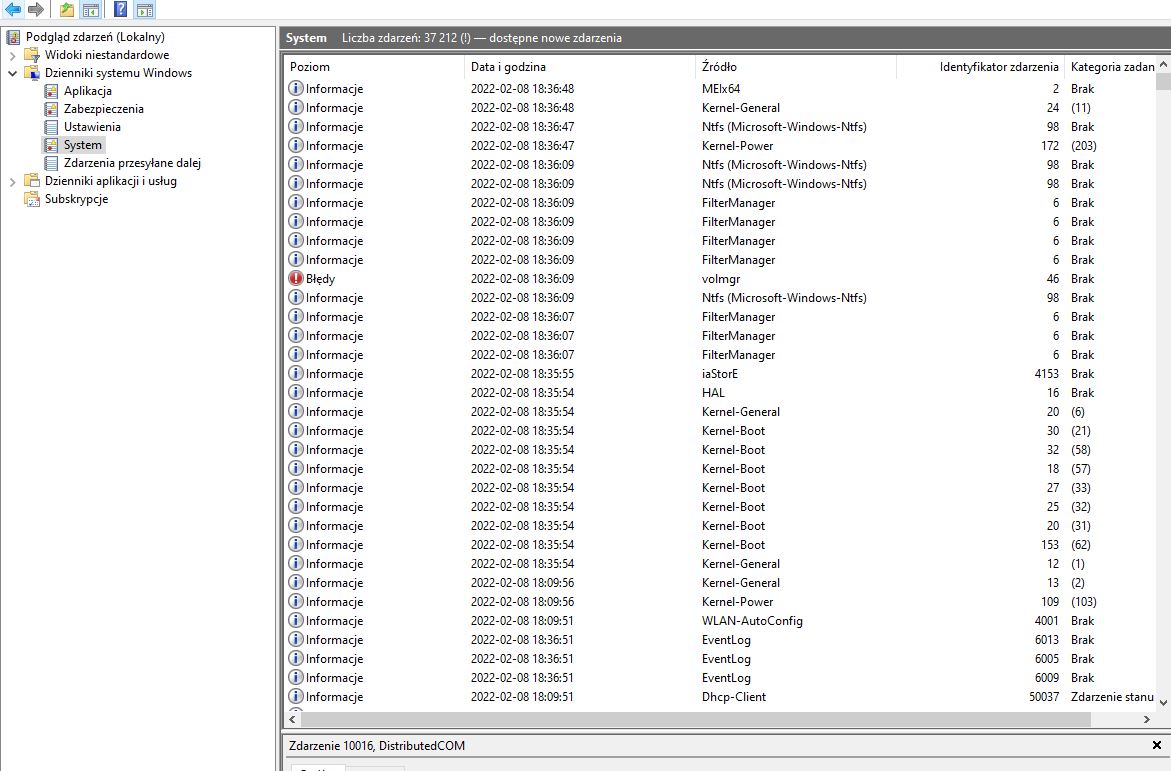

    Posiadam windows 10 x64 aktualnie w wersji 21H1 (oraz system aktualizuje poprawki na bieżąco. Pobrałem narzędzie ze strony MS do aktualizacji systemu do wersji 21H2.
    Aktualizacja się pobiera bez problemu. Następnie po 30% aktualizowania następuje pierwszy reset, po którym instalacja idzie dalej.
    Następnie dochodzi do 75% i następuje drugi reset . Po nim wyskakuje niebieski ekran i koniec.
    Kolejnym krokiem jest wycofywanie zmian i system wraca do wersji 21H1
    Ma ktoś pomysł co zrobić? Oczywiście proszę nie pisać porad typu format dysku i nowa instalacja. Bo tego chciałbym uniknąć.

    Nie jest napisane co to za błąd i nie ma kodu błedu. A jak sprawdzić logi?
  • #4 19872408
    Bródka
    Posty: 7243
    Pomógł: 900
    Ocena: 722
    W podglądzie zdarzeń - Dzienniki systemu windows - system (można tez szukać w aplikacje)

    zdjęcie przesyłam poniżej

    I skąd mam wiedzieć kiedy instalowałeś tą aktualizacje ?
    Szukaj samemu w czasie w którym instalowałeś ten update i to chyba nie jest zakładka system ?

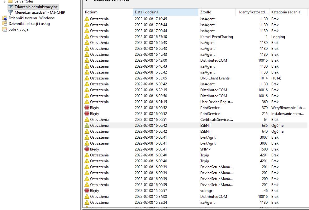

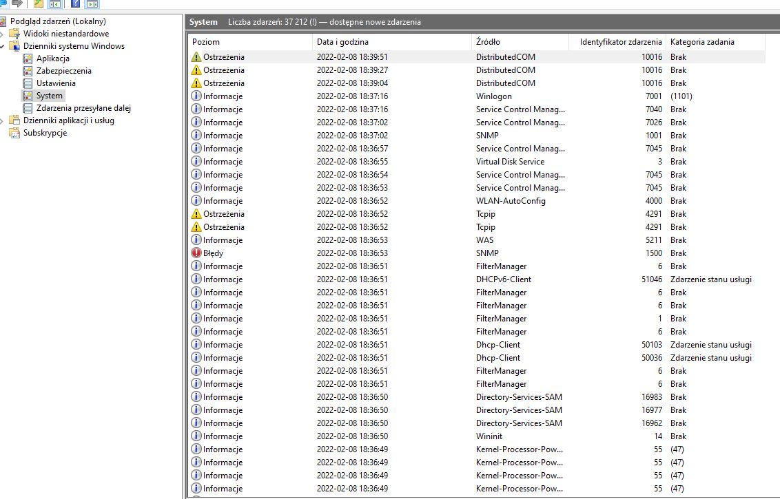

    ok, zaraz przeprowadzę ponownie instalacje tej aktualizacji i napisze ci za około30 min co i jak, bo instalacja pewno tyle potrwa
    zrobiłem właśnie aktualizacje i od razu po błedzie jak uruchomił sie windows zrobilem zrzut z logów
    • Windows 10 - problem z aktualizacją do wersji 21H2 dz6.JPG (148.38 KB) Musisz być zalogowany, aby pobrać ten załącznik.

    Instalowałem przez taką aplikacje ze stromi MS Windows10Upgrade9252
    Zabezpieczenia w postaci Kaspersky wyłączyłem.
    Na niebieskim ekranie na dole jest napisane
    Kod zatrzymania: Page Fault in Nonpaged Area
