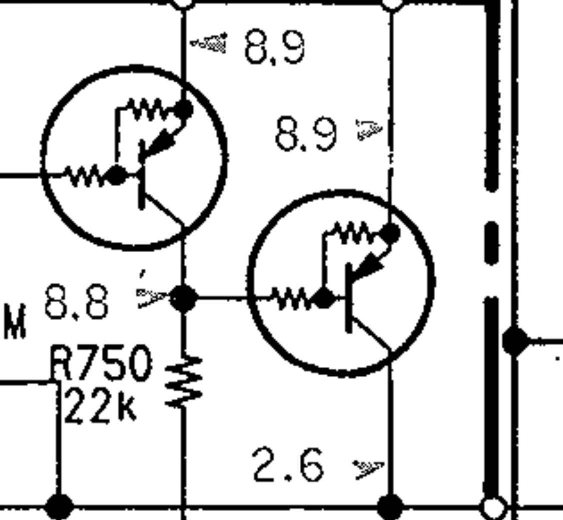

    Schemat
  • #3 19872822
    elopl100
    Posty: 32

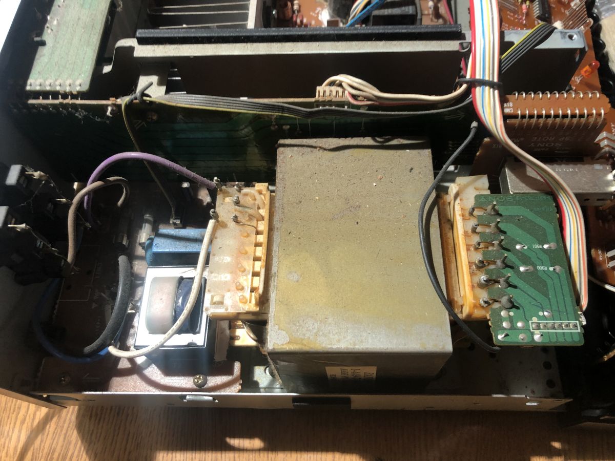

    Wzmacniacz właśnie leży rozebrany, ale niestety nie jestem specem i za bardzo nie wiem o czym mówisz.
    Znajde schemat, wygoogluje te pojęcia i będę mierzył :).
    Na schemacie widzę takie bloki jak Mute Line, Mute Converter i mute power off. Ale za cholerę nie wiem gdzie mogą znajdować się na płycie z elektroniką. Czy to jakiś charakterystyczny element, jak go rozpoznać?
    Sch:
    Schematsony ta-f311r_f411ra
    Sony TA-F411R - Wzmacniacz gra cicho, głośniki wysuwają się przy ruchu potencjom Sony TA-F411R - Wzmacniacz gra cicho, głośniki wysuwają się przy ruchu potencjom Sony TA-F411R - Wzmacniacz gra cicho, głośniki wysuwają się przy ruchu potencjom

    Jakie jest napięcie DC względem masy na kolektorze tranzystora Q750 ?

    Właśnie uczę się czytać schemat. Zlokalizowałem już co trzeba, dowiedziałem się, że mam tranzystor PNP, która nóżka to konektor. Także szybko się uczę i jestem dobrej myśli. Z lutowaniem nie ma problemu, mam w tym doświadczenie. Po prostu kwestie elektroniki są dla mnie trochę obce, ale wszystkiego można się nauczyć. Po pracy dokonam pomiarów i będę informował co wyszło. Dzięki wielkie za pomoc póki co :)
    Na zasilaczu mam 29,2 V. Na Q750 mam 8,9V zarówno na emiterze jak i kolektorze. Chyba nie jest dobrze. Baza natomiast -1.9V. Wg schematu powinno być tak: Sony TA-F411R - Wzmacniacz gra cicho, głośniki wysuwają się przy ruchu potencjom

    To co zmierzyłeś wskazuje że załączona jest funkcja MUTE, co powoduje że dźwięk jest wyciszony. Teraz trzeba znaleźć odpowiedź na pytanie dlaczego jest to załączone. Przyjrzę się schematowi i napiszę coś później.
    Zmierz jeszcze napięcia na bazie Q751 oraz na nóżce 21 i 10 układu IC701 oraz na nóżce 8 układu IC700. Wszystkie pomiary względem masy. Dobrze policz nóżki układów scalonych.

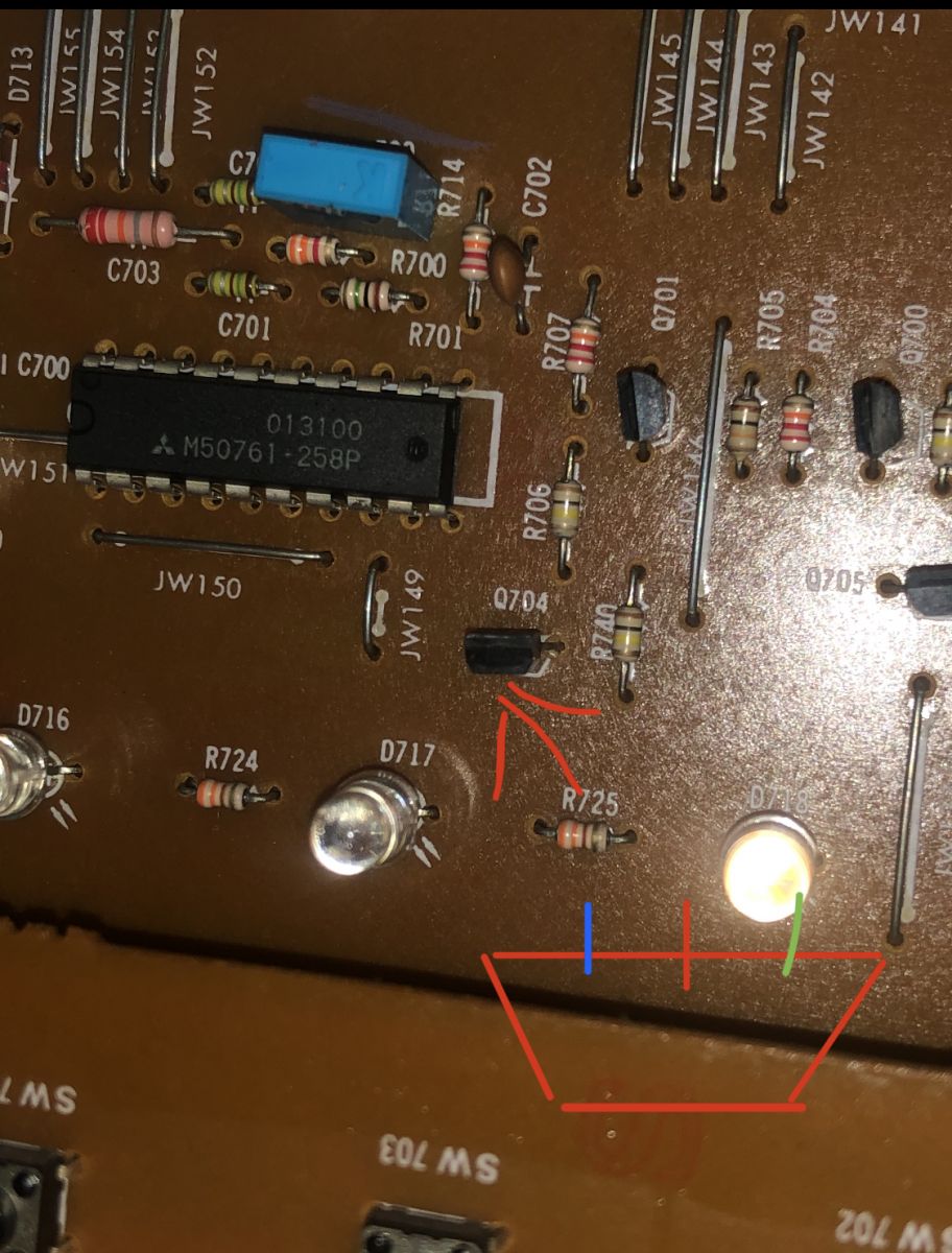

    IC700 z pinu 8 steruje poprzez Q704 bazą Q705.
    Tak, oczywiście. Przy zerowym napięciu na pinie 8, tranzystor Q705 powinien przewodzić a tak się nie dzieje.
    Do autora: zmierz napięcia na kolektorze Q704, oraz na bazie i kolektorze Q705

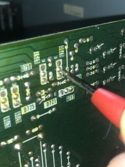

  • #23 19875377
    elopl100
    Posty: 32
    Baza Q705 - 0V
    Panowie, może ja źle definiuje położenie kolektora?
    Z góry przepraszam, ale żeby nie było niedomówień.
    To są tranzystory PNP, patrząc na nie w ten sposób (od góry płytki) kolektor jest po lewej stronie ?
    Niebieski Sony TA-F411R - Wzmacniacz gra cicho, głośniki wysuwają się przy ruchu potencjom

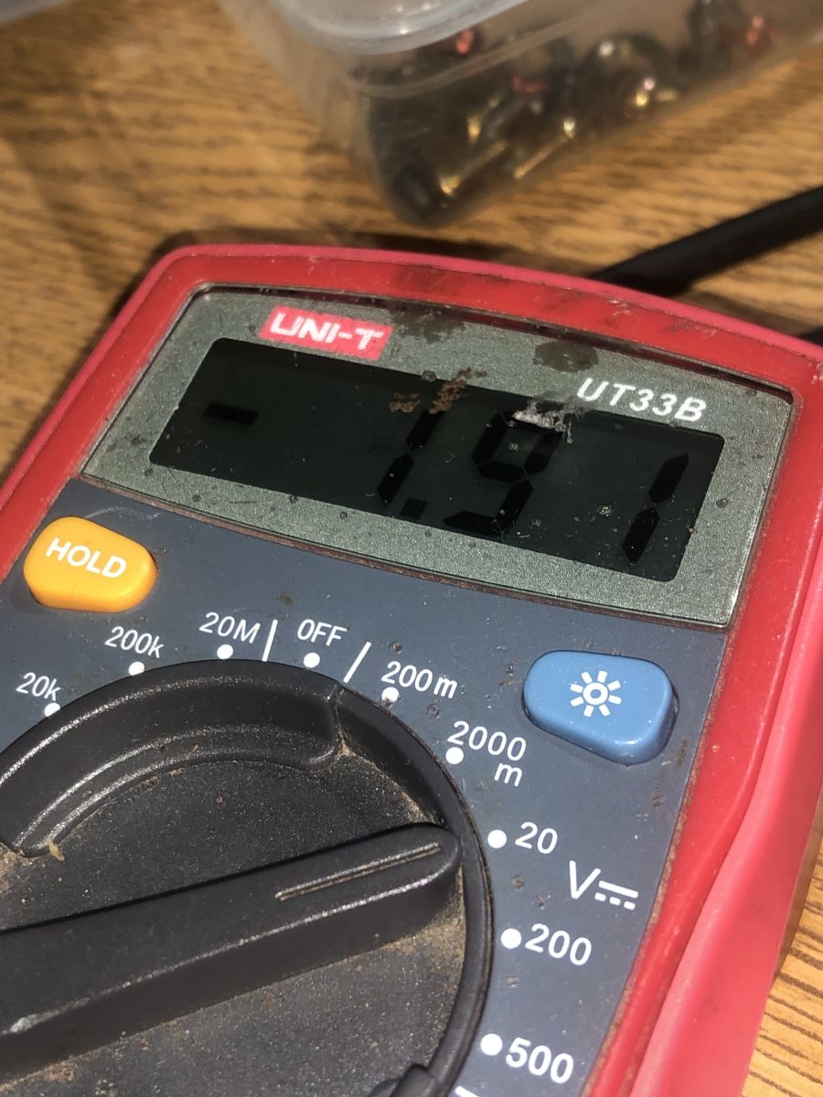

    Jest -1,9 Sony TA-F411R - Wzmacniacz gra cicho, głośniki wysuwają się przy ruchu potencjom Sony TA-F411R - Wzmacniacz gra cicho, głośniki wysuwają się przy ruchu potencjom

    B-C-E Na stronie 7 serwisówki masz podane wyprowadzenia wszystkich elementów. Również możesz zweryfikować na rysunku obwodu drukowanego.
    elopl100 napisał:
    Baza Q705 - 0V
    Sprawdź rezystancję R472 oczywiście przy wyłączonym wzmacniaczu z sieci zasilającej.
    elopl100 napisał:
    Jest -1,9
    Powtórz jeszcze raz pomiary napieć na Q750, bo nie zbyt się zgadza aby na bazie było względem masy napięcie ujemne ( bo jest ona odpięta jedynie do masy, a Q751 może na nią podać jedynie napięcie dodatnie), a na emiterze i kolektorze było po 8,9V.

    aaanteka napisał:
    Zdaje się, że coś jednak zostało przedtem przeoczone: - w jaki sposób na bazie może być napięcie ujemne -1,9V? Błąd - pomiar do powtórzenia również.
    Zamienił bazę z kolektorem prawdopodobnie, nie zauważyłem tego ale jeśli na kolektorze Q750 jest -1,9 to tranzystory mutujące nie powinny przewodzić.
    W związku z tym należałoby powtórzyć pomiary na Q750 i 751 na wszystkich nóżkach
    Kolektor jest w tych małych tranzystorach w środku. Jest to wyraźnie narysowane na stronie 8 instrukcji serwisowej. Na płytce od strony druku są oznaczone emitery dużą literą E zatem baza będzie po przecienej stronie a kolektor w środku. Teraz już nie powinno być pomyłek

    Oto poprawne pomiary.
    Q750:
    E=8,86V
    C=-1,9V
    B=8,86V
    Q751:
    E=8,86V
    C=8,86V
    B=0,01V
