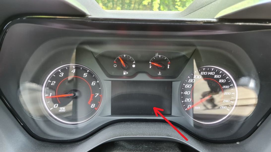

    Mam CAMARO z 2016 roku. Od wczoraj przestał mi działać ten "monitorek" miedzy zegarami który pokazuje miedzy innymi przebieg , spalanie, tryby jazdy temp. oleju itp. itd. Zrobił się po prostu czarny. Muszę przyznać że działo się już tak sporadycznie raz na pół roku może że się nie włączał, ale po ponownym uruchomieniu samochodu znów było wszystko ok. Od wczoraj niestety ponowne uruchomienie auta nie pomaga. Odłączyłem też akumulator na kilkanaście sekund , niestety też nie pomogło. Czy ktoś z Was wie co może być przyczyną?
    Po odpaleniu samochodu wygląda to tak:
    CHEVROLET CAMARO 3.6 V6 z 2016 - Problem z monitorem, licznikiem
    z góry bardzo dziękuję za wszystkie odpowiedzi.

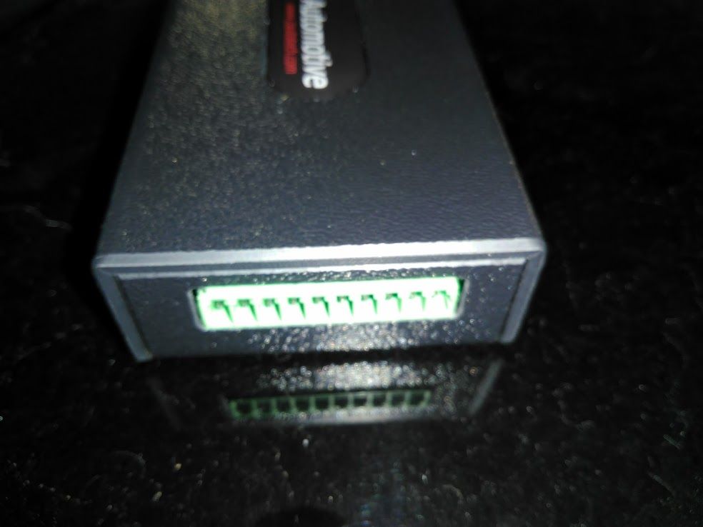

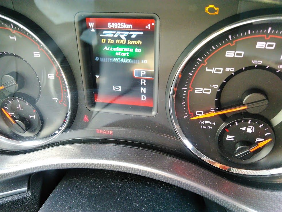

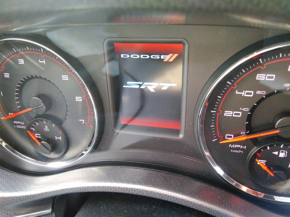

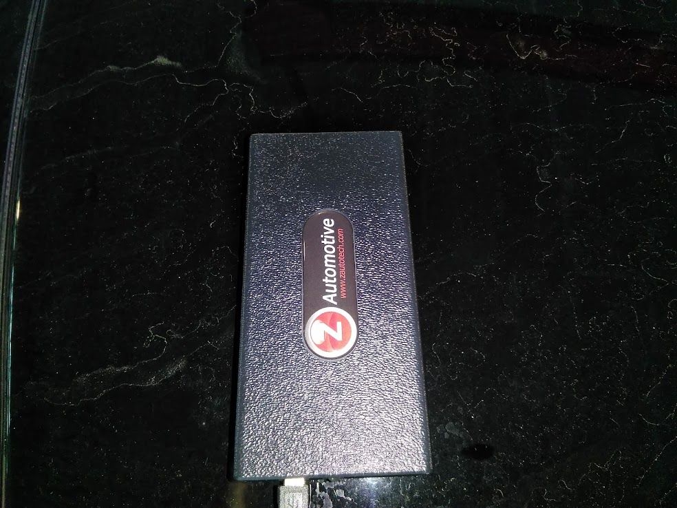

    Zmierzyłeś chociaż, czy do licznika dochodzą wszystkie linie stałego zasilania, masy i zasilania po stacyjce ?
    Zdemontowałeś licznik , rozebrałeś go i sprawdziłeś czy na płycie nie widać "zimnych lutów"?
    Czy w samochodzie został zamontowany jakiś moduł tuningowy z dodatkowym menu na wyświetlaczu , itd np. TranZformer, SRT ?
    (np. https://www.zautomotive.com/ )
    Tego typu moduły (bardzo popularne w "muscle car") po wpięciu w instalację samochodu, ingerują w menu obu wyświetlaczy (w liczniku i radiu).
    Po modyfikacji instalacji w chwili gdy moduł jest odłączony od instalacji, to wyświetlacz w liczniku gaśnie, radio działa z ograniczonym menu)
    Nowsze moduły tuningowe, zmieniające menu na wyświetlaczach wymagają tylko podłączenia "wtyku" do złącza OBD2.

    Nic nie było modyfikowane i nic podpinane , wszystko w oryginale. Żadnych chiptuningów itp. , po prostu wszedłem jednego dnia do auta zapaliłem i monitorek czarny. Całkiem czarny , zero jakiegokolwiek podświetlenia nawet w nocy, jakby po prostu nie był podpięty do prądu.
    Chyba się wybiorę do Żor do takiej firmy co naprawia licznik.

    Problem został rozwiązany u kompetentnego elektromechanika. Wymiana licznika.
