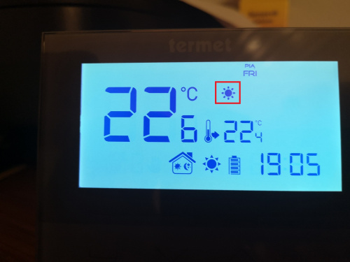

    na sterowniku jest ustawione grzanie bo jest słoneczko
    jak podłączyć sterownik Termet ST-292 v2 do DEFRO DCG COMFORT 25 2F
    ale ten sterownik jest firmy Termet a nie Tech ma to znaczenie ?

    producentem tego sterownika dla Termetu jest Techsterowniki - jest tam dostępna pełna instrukcja instalacji i obsługi.
    Z instrukcji Tech-Sterowniki wynika, że ikona słoneczka pokazuje różne stany:
    "Ikona informująca o dogrzaniu / wychłodzeniu pomieszczenia. Działanie ikony jest różne w zależności od
    ustawionego trybu pracy:
    - Tryb grzania - ikona pulsuje jeśli pomieszczenie jest niedogrzane; jest nieruchoma jeśli zostanie
    osiągnięta temperatura zadana.
    - Tryb chłodzenia – ikona kręci się jeśli temperatura pomieszczenia jest powyżej zadanej; jest
    nieruchoma jeśli zostanie osiągnięta temperatura zadana."
    Ponadto, zaznaczona na zdjęciu ikonka słoneczka informuje o "aktywnej temperaturze komfortowej (wynikającej z ustawień trybu tygodniowego lub dzień / noc)".
    Ikonka "słoneczka" pokazująca tryb pracy (grzanie/chłodzenie) powinna być widoczna na dole wyświetlacza (słoneczko ma promienie w kształcie trójkącików).
