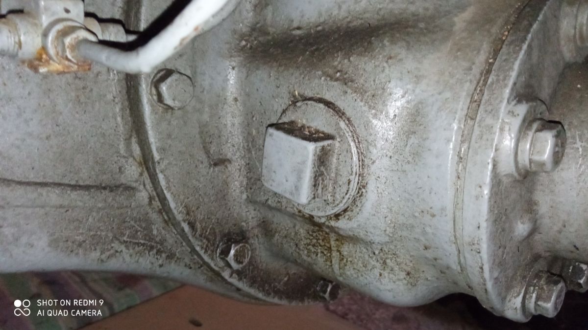

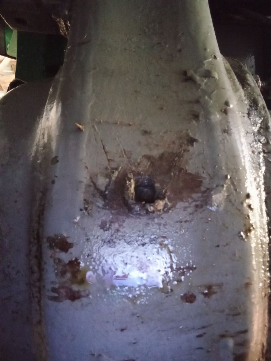

    Mam małe pytanie
    Jak z tylnego mostu samochodu Gaz 66 możemy spuścić stary olej celem wymiany?
    Dodam że żadnej śruby spustowej nie ma, trochę to dziwne,most jest zamontowany w pojeździe swojej konstrukcji.
    Będę wdzięczny za każdą pomoc.

    Faktycznie, jest chyba ta śruba,tu akurat wszystko koło tej śruby było tak zafajdane że po prostu trudno było ją dostrzec. Po oczyszczeniu faktycznie jest, ale jest chyba z jednej strony oberwana, niemniej klucz (kwadrat) wchodzi do środka
    Głupia sprawa 😉
    Miałbym jeszcze jedno pytanie, jeśli w temacie jesteś...
    Gaz 66 - Wymiana oleju w tylnej osi bez śruby spustowej
    Mianowicie...
    Śruba zalewowa to jest ta duża,na ten duży kwadrat?
    Wolę się upewnić 😉
    Innej chyba nie ma zalewowej Gaz 66 - Wymiana oleju w tylnej osi bez śruby spustowej

    Oś tylna 6,4 litra. Do wlewania lejek z kawałkiem węża. Musi wejść w otwór po korku.

    Ale lejemy przez ten otwór co pytałem wcześniej, ten duży kwadrat,innej śruby nie widzę...
    Poprzedni właściciel też nie był w temacie dlatego pytam.

    Chodzi mi o prawidłowy poziom oleju
    Lejemy pod tą śrubę,i ma być dobrze.

    Tak, tam nie ma korka od tył mostu.
    Do sprawdzenia poziomu oleju wkłada się palca do otworu ma się umoczyć, nie może się wylewać.

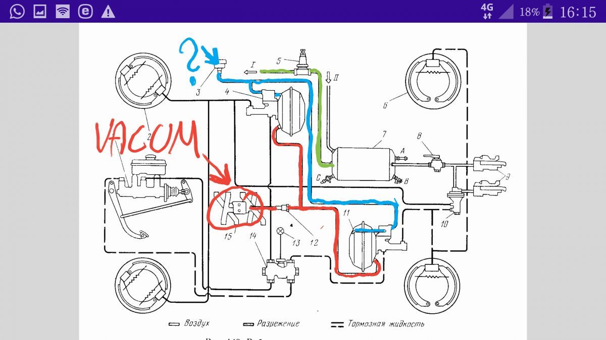

    A ja z takim zapytaniem odnośnie gaza 66 czy jesteście w stanie powiedzieć mi gdzie idą przewody od odpowietrzenia serwa?

    Kolega napisze o co chodzi.
  • #10 20673228
    krzys123456700
    Posty: 4
    Kolego, dokładnie chodzi o przewody, które odprowadzają powietrze z serwa. Dokładnie chodzi o te niebieskie.
    Schemat układu hamulcowego pojazdu z zaznaczonymi na niebiesko przewodami odprowadzającymi powietrze z serwa.

    Kolega buduje ciągnik?
  • #12 20673237
    krzys123456700
    Posty: 4
    Nie kolego. Składam do kupy gaza 66 bo nie był kompletny. Na schematach owszem widzę że jest odpowietrznik i tyle ale pytanie czy gdzieś konkretnie to ma być zamocowane czy jak to ma wyglądać wgl
  • #13 20673292
    trojan 12
    Poziom 40  
    Posty: 5003
    Pomógł: 517
    Ocena: 1109
    Ciężko się od kolegi dowiedzieć o co chodzi- wpinane jest w kolektor ssący. Jak ktoś nie zaślepił powinno być gdzie założyć.
    Bywało różnie- kawałek "nypla" z rurką do założenia węża na opaski zaciskowe lub na ful wypas zaprasowana końcówka z oczkiem.
    Wąż musi być zbrojony, sztywny żeby się nie zapadał przy podciśnieniu.
