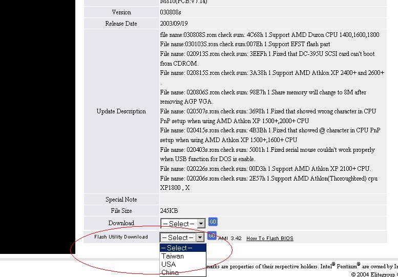

    Z tego co wyczytałem jest to bios AMI więc musisz siągnąć narzędzie do update biosu stąd
    http://www.pcchips.com.tw/PCCWeb/Downloads/Pr...=BIOS&DetailDesc=M810(V1.3)&MenuID=35&LanID=0
    na samym dole strony masz Flash Utility Download(zaznaczone w jpg poniżej) tam wybierasz skąd ma być ściągnięty i ściągasz. Jest to plik Aminf342.exe .
    Aby zrobić flash biosa musisz uruchomić kompa w dosie, najlepiej przygotować dyskietkę startową z Aminf342.exe i biosem.
    W dosie wpisujesz aminf342 nazwa_biosu
    i Enter.
    Mam nadzieje że dobrze wszystko opisałem.
    Powodzenia.
