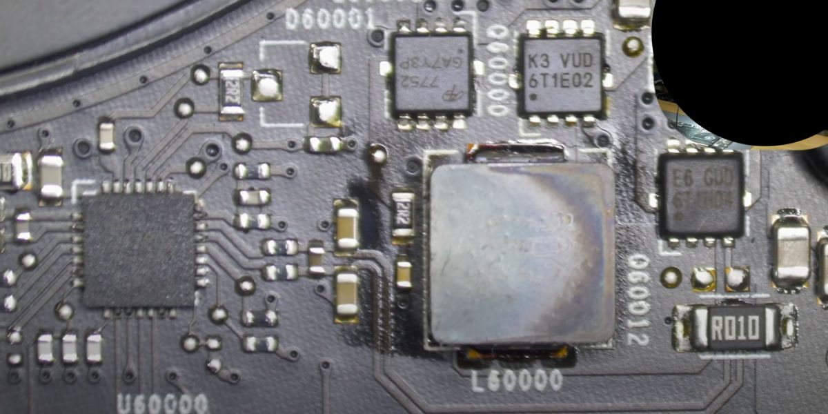

    Zasadniczo nie szukam zamienników ale nurtuje mnie pewna sprawa w doborze takowych. Właśnie obejrzałem film na YT w którym wymiana dwóch MOSFET'ów i układu ładowania postawiła płytę laptopa na nogi. No i wszystko fajnie, wszystko OK ale..
    Oryginalnie były tam tranzystory z oznaczeniami:
    - K3 VUD 6T1E02
    - E6 GUD 6T1H04
    Oba wymienione na 7408 GA4X4S.
    Do sedna - nigdzie w sieci nie znalazłem informacji na temat tych oryginalnych tranzystorów. Może źle szukałem i dlatego żaden datasheet mi w oczy nie wpadł choć wydaje mi się że wypróbowałem wszystkie możliwości.
    Zatem wiedząc że dany MOSFET jest uszkodzony ale jednocześnie nie mając jego żadnych parametrów nie bardzo wiem jak dobrać zamiennik.
    Jak w takim wypadku dobieracie zamienniki? Czy to kwestia nabytej praktyki i wiedzy że akurat w danym przypadku można zamienić MOSFET "a" na MOSFET "b" i będzie dobrze? A może jednak jest jakiś sposób dla osoby początkującej?

    Tam czyli gdzie? Oznaczenie płyty podaj.
    Poza tym:
    5. Jeżeli identyfikujemy element należy podać:
    -cechowanie elementu
    -typ obudowy (SOD-323, TO-220 itp) lub zdjęcie elementu wraz z otaczającymi elementami i wymiarami obudowy
    https://www.elektroda.pl/rtvforum/topic2793147.html

    Jeden z nich był częścią składową przetwornicy odpowiedzialnej za ładowanie baterii. Drugi przełączał między zasilaniem zewnętrznym a baterią.
    A skąd mam ci to wziąć? Pisałem w pierwszym poście że ten temat powstał w wyniku ciekawości związanej z obejrzanym filmem a nie ma na celu znalezienia konkretnych zamienników.

    Mam oznaczenia tranzystorów do wymiany, wiem nawet na jakie zostały wymienione. Problem polega na tym że nigdzie w sieci nie znalazłem specyfikacji oryginalnych MOSFET'ów i zastanawiam się na jakiej zasadzie w takich sytuacjach dobieracie zamienniki?
    Ogólnie, nie konkretnie.
    Nie oznaczenia tylko cechowanie - to za mało.
    Nie wiesz - podałeś tylko cechowanie. Pełne oznaczenie to np. AON7408 - zgaduję, gdyż nie znam typu obudowy ani wymiarów, nie widzę zdjęcia tego elementu.
    Bez w/w informacji nie znajdziesz parametrów a więc i zamienników.

    Trzymając się założonego przykładu symbolu płyty nie zdobędę. Jedyna informacja to że jest to Xiaomi Mi Notebook Pro 15.
    Dobór zamienników dla MOSFET'ów K3 VUD 6T1E02 i E6 GUD 6T1H04 - metody i praktyka
    Niech będzie screen z filmu. Dodam ze układ ładowania to BQ24780S

    Ciężka sprawa. W tym przypadku pomocny będzie schemat, który można znaleźć w sieci (odpłatnie). Jedyne co wiem o tych MOSFET'ach to to, że ich producentem jest NIKO-SEM. Nie znalazłem jednak konkretnego typu po tym cechowaniu.

    Miałem na myśli to, że na schemacie zazwyczaj jest podane pełne oznaczenie tranzystora, choć oczywiście zdarzają się takie przypadki (na szczęście rzadko), że trzeba przeanalizować układ w jakim tranzystor pracuje i na tej podstawie dobrać zamiennik.
    bpjl napisał:
    Zatem zmieniam zapytanie: załóżmy że mam specyfikację mosfet'a którego muszę wymienić. Które parametry są kluczowe w doborze zamiennika? Oczywiście pomijając obudowę i wprowadzenia bo to jakby logiczne.
    https://www.elektroda.pl/rtvforum/topic3335418.html#16443645
    https://www.elektroda.pl/rtvforum/topic2757102.html#13303363
    https://www.elektroda.pl/rtvforum/topic2708314.html#13049517
    Jak widać wszystko jest na forum.
