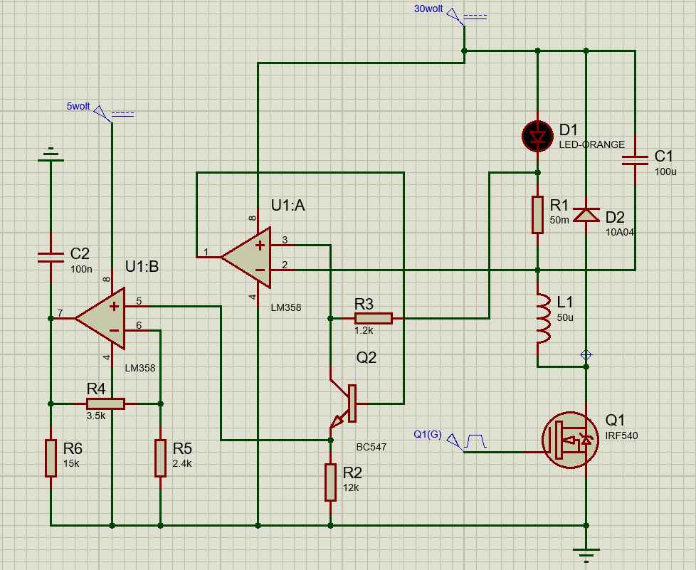

    W pewnej akwarystycznej lampie opartej o 2W diody led znalazłem niezrozumiały dla mnie driver sterujący pracą diod oraz regulujący ich jasność. Czy ktoś jest w stanie naprowadzić mnie jak to działa. Schemat w oparciu o analizę pcb wygląda tak:
    Regulacja jasności diod LED w akwarystycznej lampie - zasada działania drivera 33172
    Oryginalnie użyte są inne wzmacniacze. Mianowicie: 33172. Zastanawiam się na jakiej zasadzie to działa. Mosphetem steruje procesor. Sygnał zwrotny również trafia do procesora. Zbierany jest z C2. Na jakiej zasadzie steruje to jasnością?
    Sygnał zwrotny komunikuje procesor o wartości płynącego prądu w obwozdzie? Jak odbywa się stabilizacja prądu dla diod led.

    U1A wraz z przyległymi elementami wzmacnia sygnał z bocznika R1, 10x i zamienia go na odniesiony do masy, U1B to wzmacniacz nieodwracający.
    C2 to błąd, może coś pomyliłeś przy przerysowywaniu.
    Wygląda na to że mamy tylko przetwornik prądu na napięcie, a procesor tak steruje wypełnieniem żeby uzyskać stały zadany prąd, układ wyjściowy to typowy buck.

    A czy udało by się wstawienie tam szybkiego komparatora jako sprzężenie. I wtedy wartość prądu wyjściowego regulować ustawieniem komparatora?
    PS. To napięcie na wyjściu układu też strasznie nisko tam wygląda dla 100mA w obwodzie mam jakieś 190mV.
    Da zrobić regulator histerezowy, wiele scalonych driverów LED opiera się na tym rozwiązaniu, nie wiem czy pętla sprzężenia zwrotnego którą tu mamy, będzie wystarczająco szybka żeby komparator mógł kontrolować prąd w ciągu pojedynczych mikrosekund. Najlepiej było by to zasymulować.
    Po załączeniu MOSFETa na dławiku pojawi się 27V i prąd będzie narastał z szybkością 0,54A/us, szacując na oko ta pętla wprowadzi ponad 1us opóźnienia, nie licząc kondensatora na wyjściu, którego tam nie powinno być.
    Ze schematu wynika wzmocnienie 24, co powinno dać 1,2V/1A

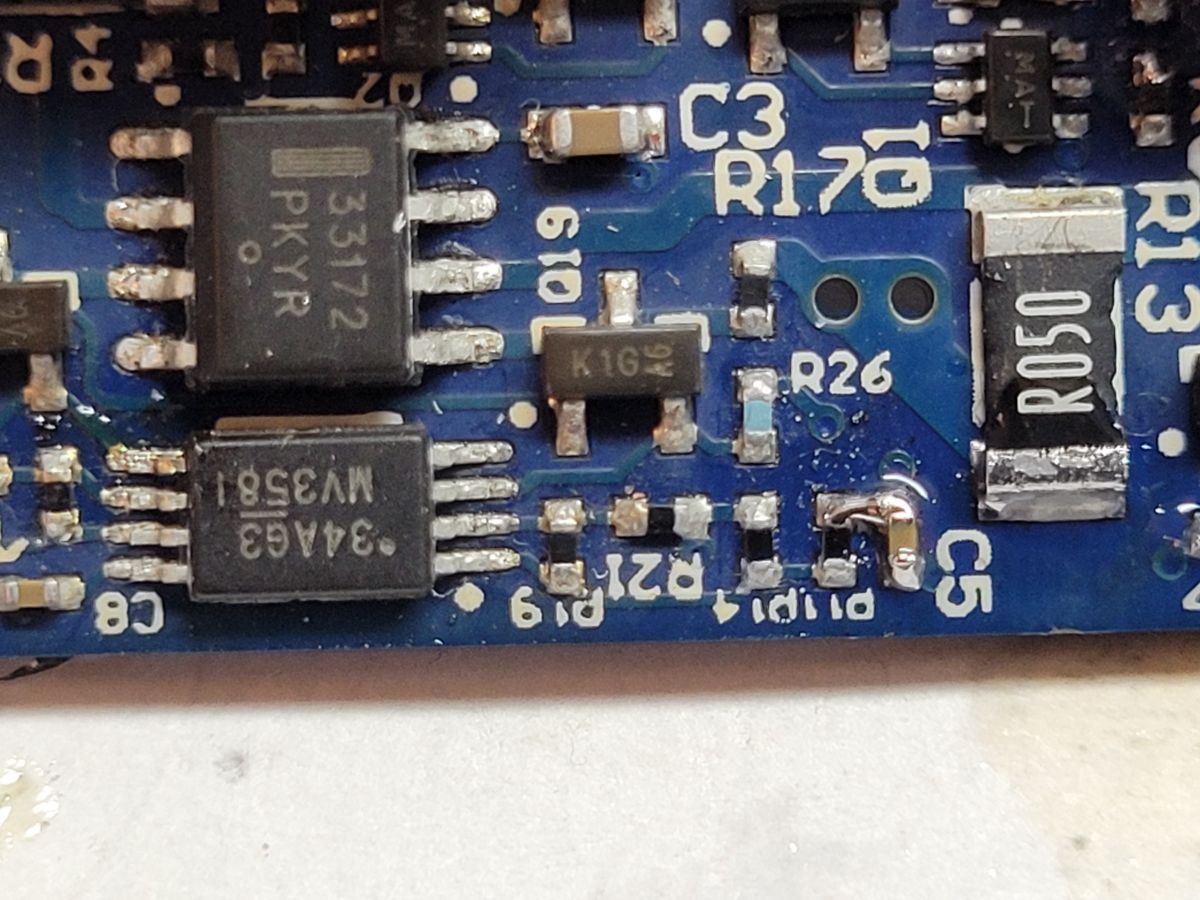

    Kondensator na wyjsciu układu jest obecny sprawdzałem 100 razy. Poniżej zdjęcie. Mówimy o kondensatorze C5 na PCB.
    Jaka może być częstotliwość pracy takiego układu? Kiedy próbuję podawać sygnał z generatora PWM na mospheta diody faktycznie dają się regulować ale nie wiem dlaczego tylko do wartości 500mA. Potem zwiększanie wypełnienia nie zwiększa mi prądu diody. Ale może ma to związek z błędną częstotliwością generatora.
    A nie jest przez rezystor do wyjścia?
    Powyżej 50kHz, poniżej prąd cewki będzie nieciągły.
    Sterowanie tym układem z generatora jest ryzykowne tak jak zasilanie LEDa ze źródła napięciowego, lekko przesadzisz z wypełnieniem i LEDy się popalą.
    Podejrzewam że przebieg na bramce masz nieprawidłowy i tranzystor nie otwiera się do końca, ten układ powinien bez trudu przepalić LEDa przy za dużym wypełnieniu.

    Pomału wszystko zaczyna się w mojej głowie układać ale jeszcze dwa pytania :-).
    1. Zwiększanie częstotliwości PWM powoduje że LED świeci przy większym wypełnieniu oraz prąd zaczyna lawinowo powyżej 500mA rosnąć dopiero przy bardzo dużym wypełnieniu rzędu 95%.
    Racjonalnie działa około 10kHz bo wtedy prąd reguluję się w miarę płynnie i wartość 1Ampera osiąga przy wypełnieniu około 50%.
    2. Jakim cudem procesor w lampie ogarnia odczyty i regulowanie wypełnienia dla 6 kanałów gdzie piszecie o opóźnieniach 1uS.
    Ile tych LEDów jest w szeregu? Jakie jest na nich napięcie? narysowałeś jeden, wziąłem do obliczeń jeden, a to oczywiście nie prawda.
    Załączenie tranzystora na 50us przy 50uH nie jest racjonalne, dławik by się nasycił i puścił tyle prądu ile daje zasilanie.
    Jaki jest prąd maksymalny LEDów/przetwornicy (ile sekcji równolegle), z czego to zasilasz?
    Nie ogarnia, bo nie musi, nie pracuje w jako regulator histerezowy, reguluje wartość średnią i może to robić bardzo wolno, komparator nie może działać wolno, ani reagować na wartość średnią.

    Diod w szeregu jest 8. Równolegle nie ma nic. Spadek na diodzie to 2.6v. Napięcie zasilania przetwornicy 34V.
    Czyli rozumiem procesor generuje pwm dla zadanej jasności i na podstawie odczytu wartości pradu wprowadza do tego korekty aby utrzymać zadana wartość.
