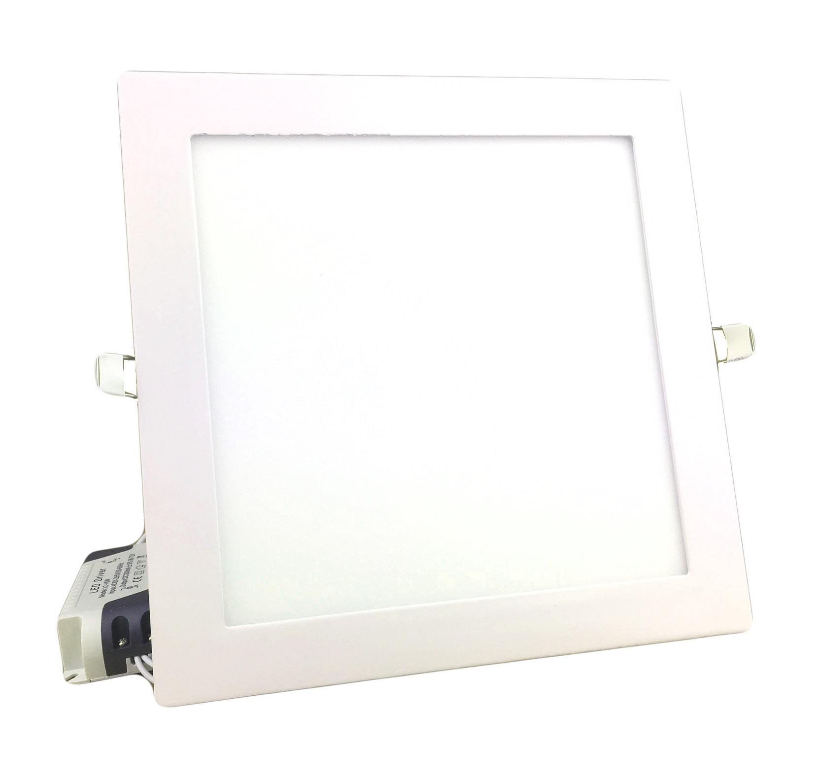

    Posiadam panele LED 18W (takie jak na załączonym zdjęciu); chciałbym mieć możliwość sterowania ich jasnością - docelowo z podawanego przez uC przebiegu PWM; oryginalny LED Driver do tych paneli stabilizuje prąd 300mA w zakresie 36-72V; nie udało mi się znaleźć tego scalaka po oznakowaniu 62YL6K2BU, chciałem się upewnić, czy nie ma wbudowanej regulacji, ale znajdując podobne drivery w obudowach DIP7 żaden nie miał takiej możliwości; szukałem więc całych gotowych regulowanych driverów, ale wszystkie jakie znajduje na aukcjach są na niższe napięcia; rozkręciłem więc jeden panel, żeby się zapoznać z budową; dookoła kwadratowej ramki leci taśma z LED'ami; ponieważ jest pokryta białą maską nie widzę wyraźnie ścieżek, więc w tym momencie nie wiem dokładnie jak są połączone; ponieważ jest ich dokładnie 90 sztuk na pewno nie są szeregowo; mierząc napięcie na zaciskach całej lampy średnio jest to około 56.5V; na każdej pojedynczej diodzie jest około 3.1V; biorąc to pod uwagę wydaje mi się, że jest pięć równoległych łańcuszków po 18 szeregowo podłączonych LED'ów, proszę mnie poprawić, jeśli to założenie nie ma sensu;
    czy ktoś mógłby pomóc znaleźć rozwiązanie sterowania tymi lampami?; widzę potencjalnie 3 wyjścia:
    1) wskazać na gotowy LED driver pracujący w tych napięciach bądź scalak, który to obsłuży i ewentualnie schemat do zmontowania;
    lub 2) zasugerować modyfikację obecnego drivera (zastanawiałem się, czy gdyby wstawić na wyjściu tego drivera MOSFET sterowany PWM z uC czy to układ działałby prawidłowo);
    lub 3) czy gdyby podzielić te taśmy z LED'ami inaczej, np. zamiast pięciu łańcuszków po 18 sztuk zrobić ich dziesięć po 9 sztuk to wtedy można by zastosować popularne LED drivery 5-35V, przy czym rozumiem, że wtedy musiałby to być driver nie na 300 tylko 600mA;
    a może ktoś ma jeszcze lepszy pomysł; będę wdzięczny za każdą sugestię;

    Aby diody nie ulegały uszkodzeniom musi być zapewniona stabilizacja prądu i temperatury.
    Najlepsze rozwiązanie to zasilania diod ze źródła stałoprądowego reagującego jednocześnie na wzrost temperatury.

    Można zrobić eksperyment;
    Tranzystor mosfet "N" od strony masy i kluczujesz ten tranzystor zew. PWM
    Rozrysuj co tam jest to stronie wtórnej; widać diodę, kondensator elektrolityczny

    roger.glowacki napisał:
    ale my nie wyrzucamy stabilizacji prądu, kolega HD-VIDEO zasugerował tylko wstawienie klucza MOSFET za driverem;
    To niekoniecznie jest dobry pomysł.
    Gdy klucz mosfet dołączy obciążenie wszystko jest fajnie.
    Gdy klucz odłączy obciążenie, trudno powiedzieć jak zachowa się zasilacz mający wyjście o charakterze źródła prądowego. Może na przykład wykryć brak obciążenia i uznać to za awarię. Może "pociągnąć" napięcie maksymalnie do góry. Równie dobrze może mieć na wyjściu na tyle dużą pojemność, że w praktyce "nie zauważy" utraty obciążenia. Trudno powiedzieć.
    Jeżeli możliwa jest zmiana konfiguracji diod taka, aby pasowała do dostępnego zasilacza, pewnie najlepiej tak zrobić.

    Panowie, trochę temat dyskusji zaczyna nam schodzić w niewłaściwym kierunku, a ja cały czas zastanawiam się nad rozwiązaniem problemu; do tej pory rozumiem, że tak jak wspomniał kolega
    pomysł z kluczem MOSFET generuje potencjalne problemy; nie wiem, czy mimo wszystko eksperymentalnie spróbować to rozwiązanie, czy jednak zbyt wysokie jest ryzyko uszkodzenia drivera lub grupy LED'ów;
    z drugiej strony zastanawiam się, dlaczego nie ma w sprzedaży Drivera z PWM na napięcie do około 70V?;
    popularne są sterowniki takie jak poniżej, na układzie PT4115; myślicie, że nie ma scalaków tego typu na wyższe napięcia?; nie wiem jak skutecznie poszukać takiego układu (zawsze datasheet szukałem po nazwie układu, nigdy po parametrach);
    Da się kupić, na przykład:
    http://www.tme.eu/pl/details/luc-024s035dsw/zasilacze-do-led/inventronics/
    http://www.tme.eu/pl/Document/028ccb88d2285259b036deb72fb289be/LUC-024S035DSW.PDF
    http://www.tme.eu/pl/details/euc-026s035ds/zasilacze-do-led/inventronics/
    http://www.tme.eu/pl/Document/d9df799487c668506157d70ded6d6e2f/EUC-026S035DS.PDF
    Czort wie, co to za firma oraz czy cena jest z Twojego punktu widzenia odpowiednia. Jeżeli, przepraszam za wyrażenie, pogrzebiesz tu i ówdzie (TME, Farnell, Mouser, itp.) zapewne coś znajdziesz.
