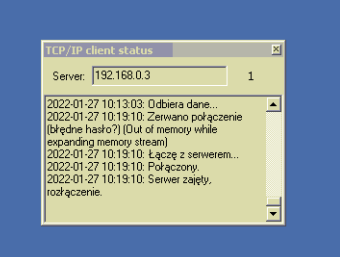

    mam dziwną sytuację, która wymaga jednak jakiegoś działania, gdyż samo resetowanie komputera jest uciążliwe i mało "profesjonalne".
    Mam centralkę SATEL INTEGRA 64 i komputer, na którym jest program Guard64 i teraz po uruchomieniu komputera zdarzenia spływają poprawnie jednak po kilku godzinach występuje sytuacja, którą przedstawiam na screenie.
    Zrywanie połączenia programu GuardX z centralką SATEL INTEGRA 64 po kilku godzinach pracy
    Natomiast po resecie komputera?! niezależnie czy po godzinie, czy po tygodniu, logi spływają z tych "brakujących" dni.
    Nie ma raczej winy komputera w tym przypadku, gdyż inna centrala alarmowa jest również wizualizowana na kompie nowszym programem GuardX no i tam wszystko działa poprawnie.
    Gdzie szukalibyście możliwości poprawy tej sytuacji?
    Pozdrawiam,
    to mój pierwszy temat :D

    Czy po zerwaniu połączenia, działa Ping do centrali?

    Komunikat ("out of memory while expanding memory stream") sugeruje jakiś bug w programie.
    Pytanie czy sam komputer nie "robi bokami" (czy ma wystarczająco wolnej pamięci? Na jakim systemie operacyjnym to chodzi)?
    Jeżeli to nie jest po stronie PC, to raczej nikt guard64 nie będzie już wspierał.
    Ping przechodzi normalnie
    fred4u napisał:
    Chodzi na Windowsie 7, komputer jest solidny jak na takie zadania 8GB RAM, i5-3xxx, 75% wolnej przestrzeni na dysku

    A może spróbuj jak działa GuardX.
    Guard64 w teorii skończył się na Windows 8.
    Rozumiem, ale programem GuardX mam podłączoną inną centralkę, nie ma przeciwskazań w uruchomieniu 2x programu GuardX?
    To chyba może się trochę gryźć, bo inna konfiguracja IP przecież.
    Popatrzę jak to dokładnie jest zrobione i dam znać.
