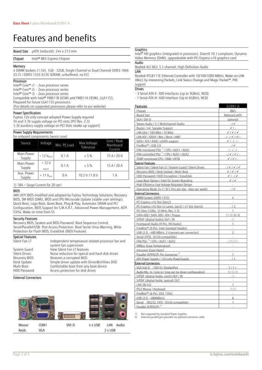

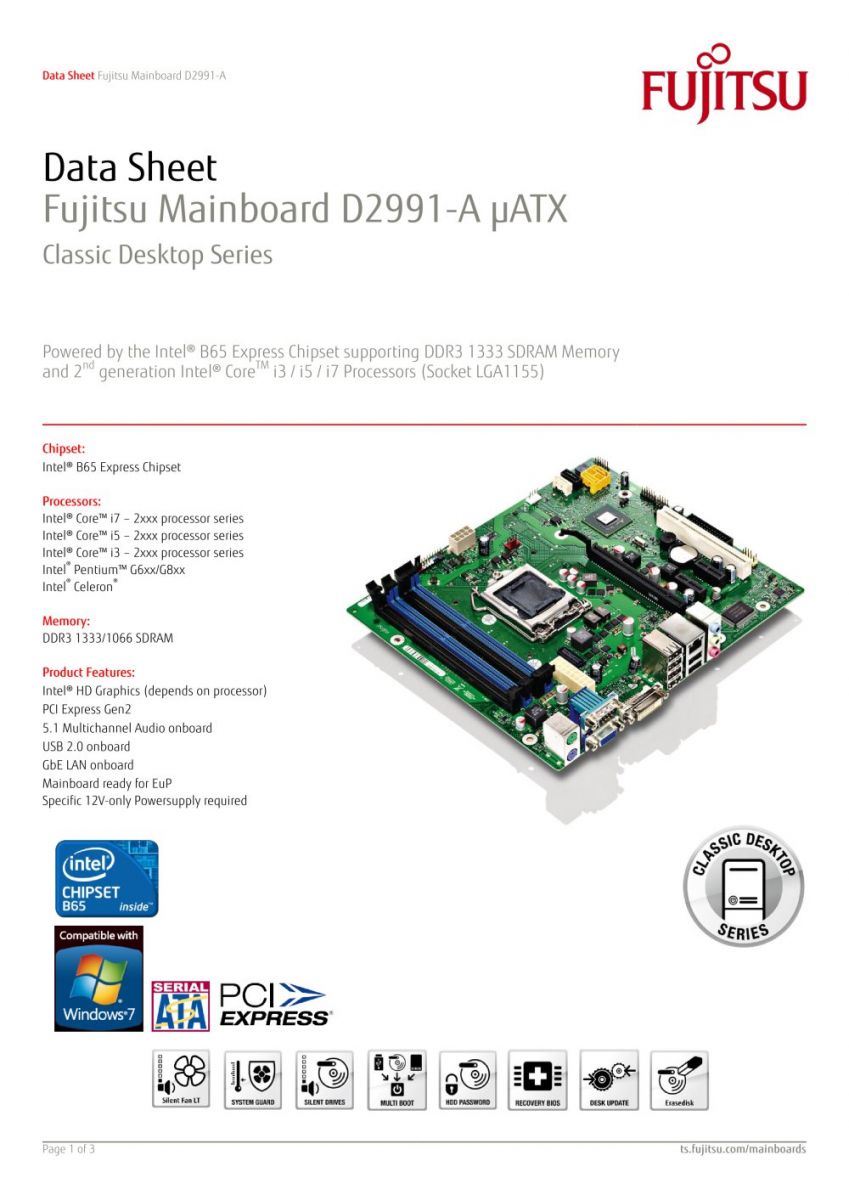

    W załączniku manual do D2990. Podejrzewam D2991 może mieć takie samo złącze przedniego panelu. Co do zasilania to musisz poszukać w sieci przejściówki z ATX 24 pin na Fujitsu 16 pin lub pokombinować samemu. Poszukaj w Google hasła "atx 24 pin to fujitsu 16 pin"
    Przy czym podejrzewam, że najtaniej i jeśli wcale to gotowca dostaniesz u chińczyka. U nas zakup czegoś takiego może spowodować, że ten komputer wyjdzie z kategorii "tanich". :D
    Kontrakton80 napisał:
    3. Czy ta płyta obsłuży moje podzespoły
    Zerknij do broszury:
    Czy płyta Fujitsu D2991-A13 GS3 będzie współpracować z moim PC? Czy płyta Fujitsu D2991-A13 GS3 będzie współpracować z moim PC?
    • d2990.pdf (763.73 KB) Musisz być zalogowany, aby pobrać ten załącznik.
