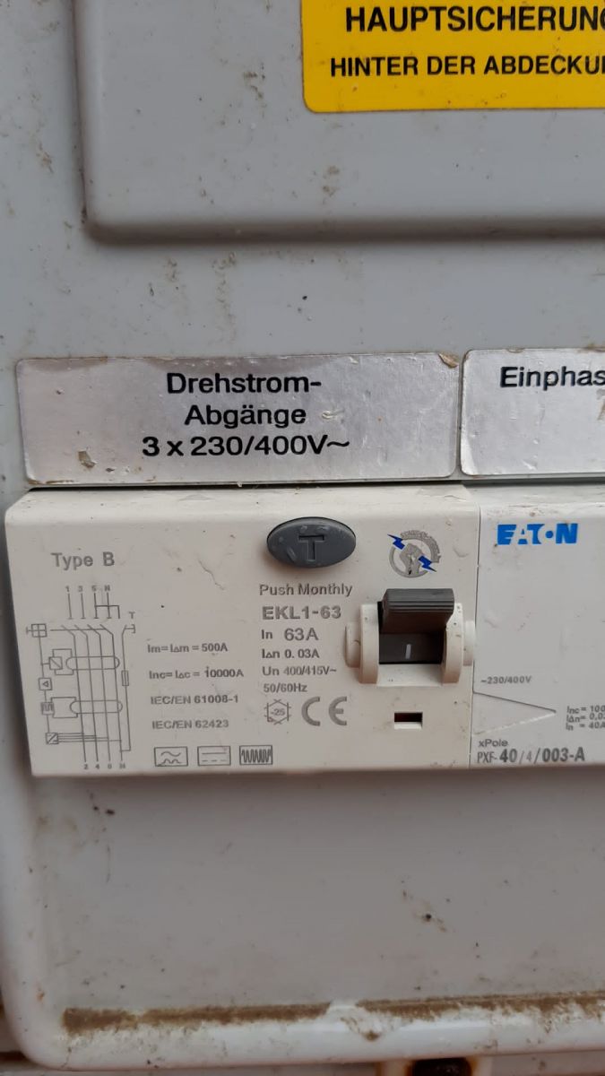

    Czyli jesteś zdania że jest to kwestia różnicówki? Nie ma raczej możliwości żeby rozłączała z racji na prąd generowany przez FW wracający do sieci? I czy dodatkowa szpilka która jest wbita przy domku w razie działania tylko i wyłącznie FW mogłaby się przyczynić do tego problemu?
    Taka różnicówka jest zamontowana w domu

    Masz najlepszy wyłącznik różnicowo-prądowy jaki można mieć przy PV :)
    Ciekawe ile osób w Polsce ma typ B zamontowany. Z ciekawości ile za niego dałeś?
    A odnośnie tematu, być może właśnie dlatego Ci go rozłącza - albo "ucieka" prąd DC albo pulsujący. Dlatego typ AC by nie rozłączył pomimo sporego upływu, a Twoje zabezpieczenie wykrywa każdy kształt prądu.
