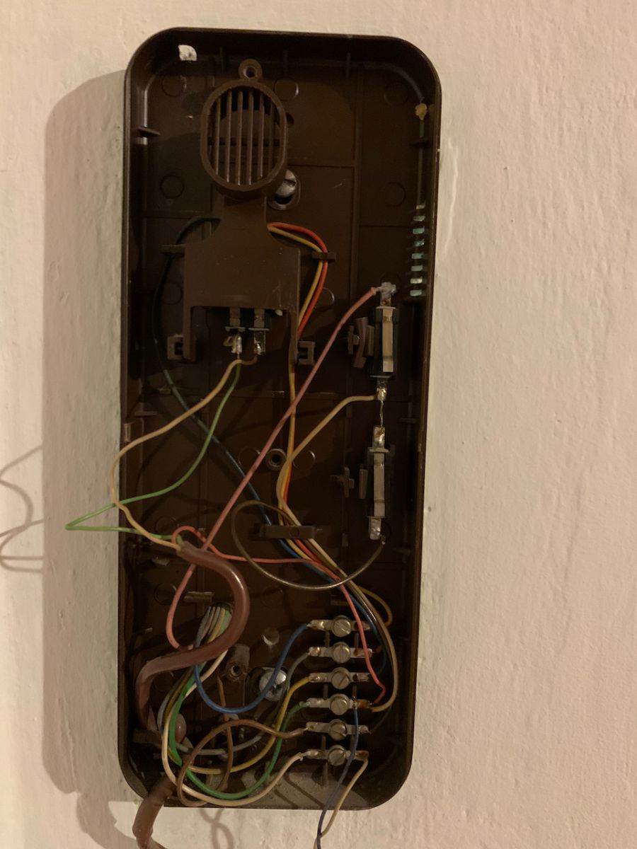

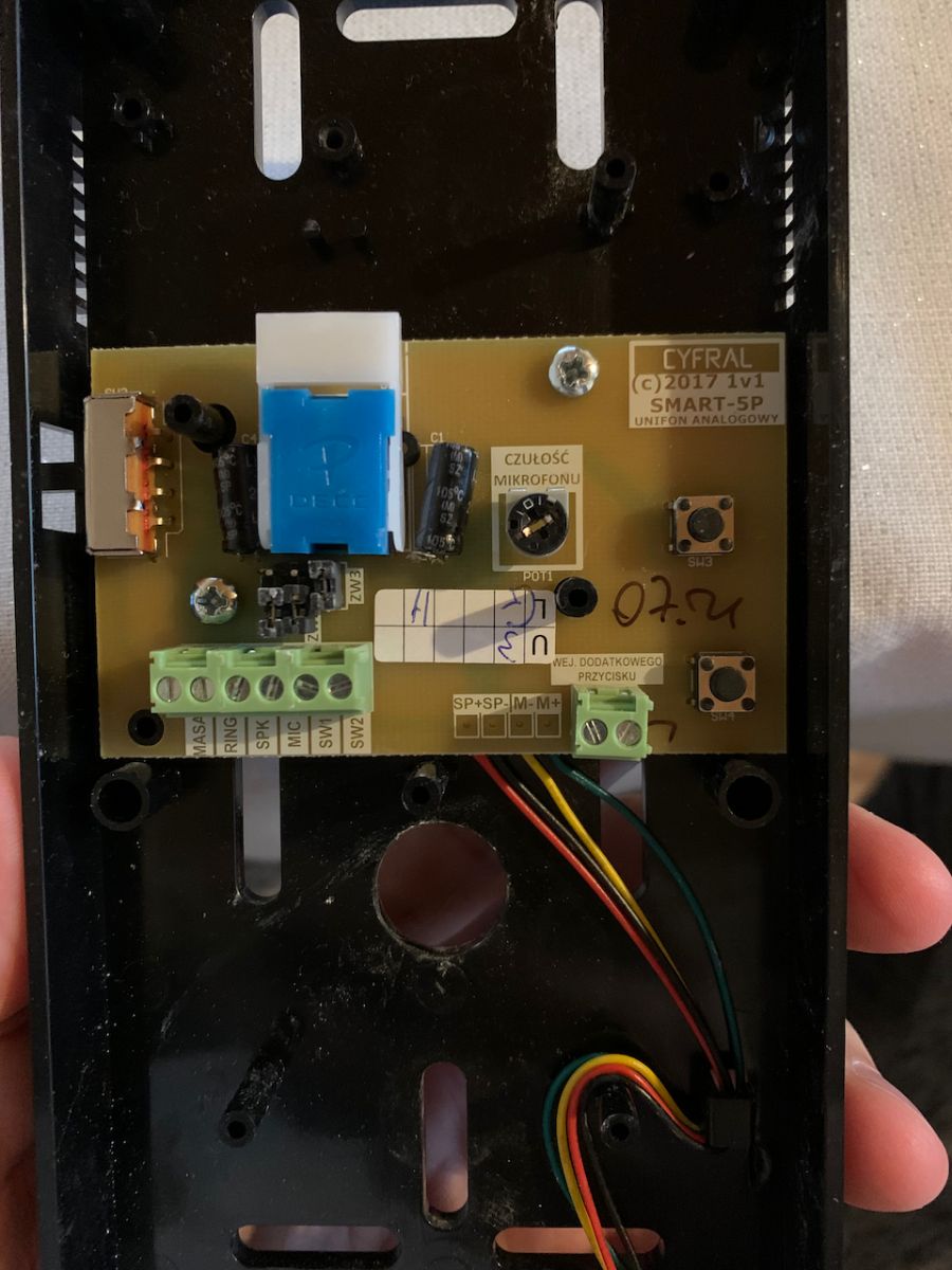

    Czy mógłbym prosić o podpowiedź, jak powinienem podłączyć unifon analogowy Cyfral Smart na miejsce starego unifonu? Czy jest to możliwe w tym przypadku?
    Załączam zdjęcie bebechów starego domofonu oraz nowego.....
    Z góry dziękuję za podpowiedzi!
    MASA - zielony
    RING - niebieski
    SPK - szary
    MIC - żółty
    SW1 - brązowy
    SW2 - biały
    Zwory: wszystkie wyjęte.

    BARDZO DZIĘKUJĘ!!!
    Zostawiłem ze zworą ZW3, bez nie działa.

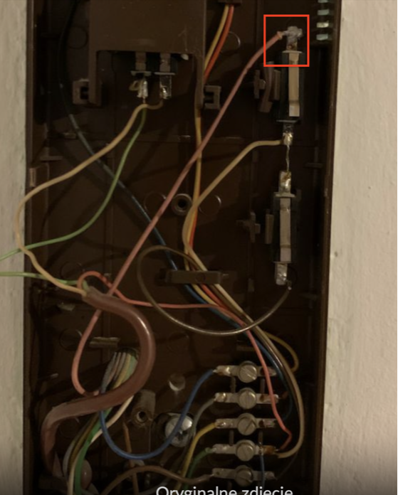

    A ten różowy kabel wolny do czego służył w poprzedniej konfiguracji?
    Nie wiem, ale pewnie do otwierania jeszcze czegoś np. drugie drzwi, szlaban itp.

    Chodzi mi o ten:

    power911 napisał:
    Ircys napisał:
    Chodzi mi o ten:
    Tak, wiem, o który Ci chodzi, ale ja nie mam pojęcia, co u Ciebie otwierał górny przycisk. To raczej Ty powinieneś to wiedzieć i sprawdzić, czy np. nie straciłeś jakiejś funkcji...
