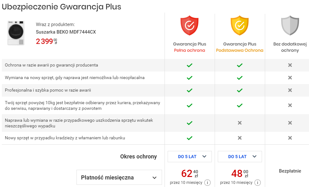

    Po przejrzeniu kilku suszarek (chciałbym napisać setki, ale to slim) wpadła mi w oko
    BEKO MDF7444CX
    zmierzyłem bydle i powinna zmieścić się w korpusie G:50cm, Żona zaakceptowała wystające drzwiczki
    Dodatkowo myślimy o dokupieniu dodatkowej gwarancji
    Jaką suszarkę typu slim wybrać do 2500 zł? Chcę ją dopasować pod LG F2J7HY2W.
    chyba tego środkowego ubezpieczenia, bo nie wiem co to znaczy "Naprawa lub wymiana w razie przypadkowego uszkodzenia sprzętu wskutek nieszczęśliwego wypadku" :D
    co myślicie?

    Nie nazywaj ubezpieczenia gwarancją, bo jedno z drugim nie ma nic wspólnego.
    Musisz wiedzieć o kilku rzeczach
    - ubezpieczenie nie jest realizowane przez serwis producenta (przyjedzie jakaś firma z którą ma umowę ubezpieczyciel i nie masz na to wpływu co to za firma będzie)
    - koszt to 20% ceny urządzenia (bardzo dużo, ale musi pokryć potencjalną naprawę)
    - Każda ew naprawa umniejsza sumę ubezpieczenia o jej koszt
    - statystycznie większość napraw to pierwszy rok użytkowania, czyli tam gdzie wychodzą wady fabryczne, lub wiek powyżej 5 lat.
    - W kwocie tego ubezpieczenia jeśli zajdzie potrzeba to mniej więcej masz dwie przeciętne, lub jedną naprawdę dużą naprawę na własną rękę.
    - Zazwyczaj firmy prowadzące naprawy w ramach tych ubezpieczeń się nie patyczkują, np przy uszkodzeniu modułu który można by naprawić na pewno wymienią go na nowy, wszak ubezpieczyciel zapłaci, ale odejmie z puli dość dużą sumę w tym momencie.
    Reszta to twój wybór.
    a to nie wiedziałem że tak to działa, wydawało mi się że co by się nie zepsuło, to w okresie np.: 5 lat muszą naprawić
    :lol:
    Przeczytaj dokładnie OWU.
    Niestety, wciskacze w sklepie pięknie opowiadają, a jak przyjdzie co do czego to klient wychodzi jak Zabłocki na mydle.
    Oczywiście, zdarzają się przypadki na których klient wygra i jest do przodu, ale takich dużo nie jest.

    Jeśli całkowity koszt naprawy z ubezpieczenia nie przekracza np.500zł to ubezpieczenie pokrywa koszty naprawy, jeśli całkowity koszt naprawy to np. 700zł to właściciel sprzętu dopłaca 200zł. Nie piszę tu o przedłużeniu gwarancji na 5Lat a o ubezpieczeniu.
