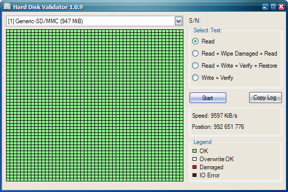

Gelip 25 Lut 2022 11:03 543 7
✨ Użytkownik zgłosił problem z kartą SD 1GB Kingston, która przestała działać po nieprawidłowym odłączeniu z komputera. W systemie Windows nie można było sformatować karty, a program BootICE zgłaszał błąd CRC. W Debianie występował błąd I/O. Po próbach naprawy na różnych komputerach, karta niespodziewanie zaczęła działać po podłączeniu do czytnika SD w laptopie. Użytkownik zasugerował, że problem mógł być związany z GRUB4DOS for UEFI, który nie rozpoznaje karty po sformatowaniu w Windows, a zalecał użycie programu USB Disk Storage Format do formatowania. Karta przeszła testy bez błędów.
