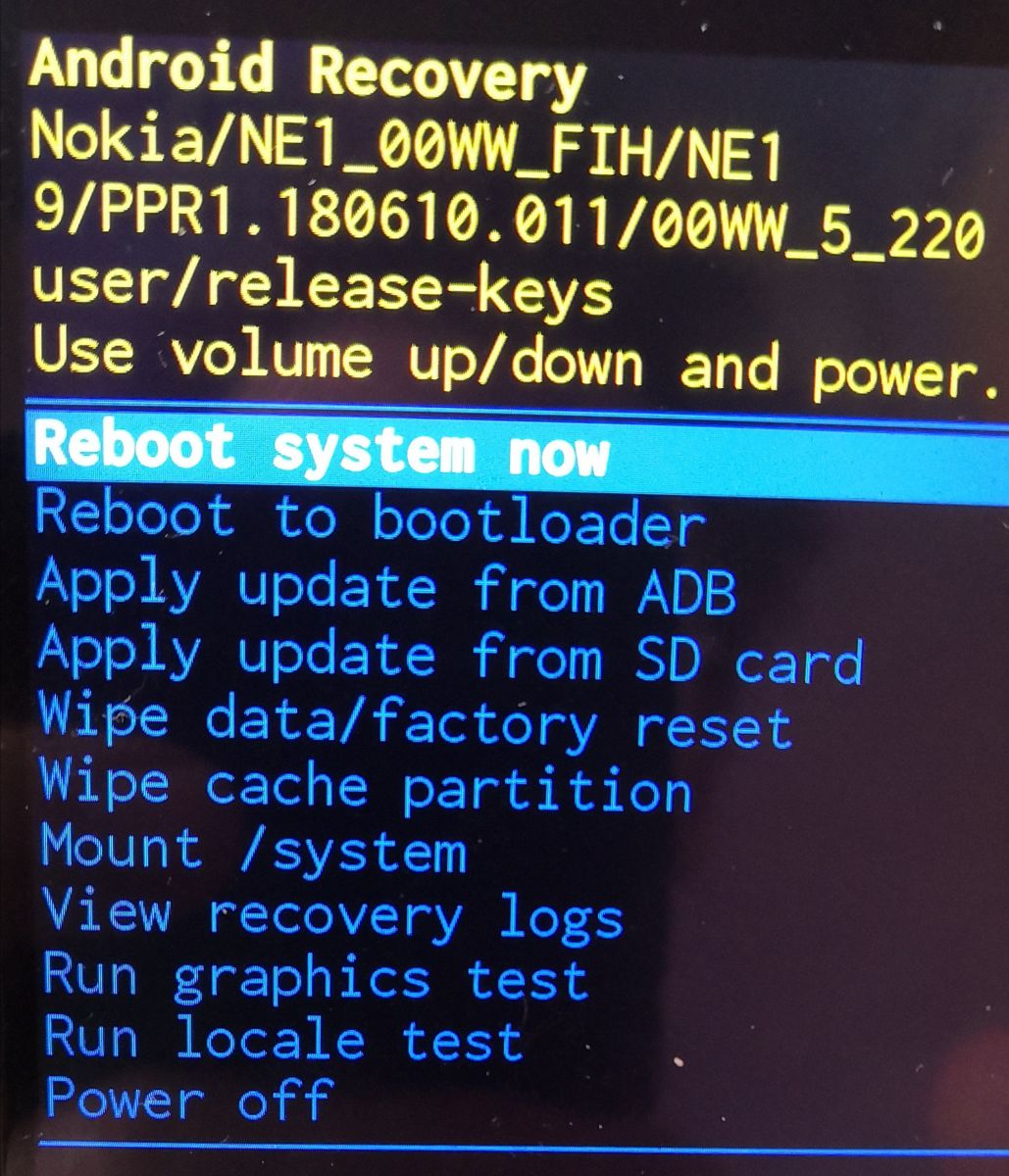

Dzień dobry,
Jak w temacie, mam Nokię 3, która resetuje się, pokazuje się logo Android, a następnie Nokia i tak cały czas.
Po włożeniu kabla i przytrzymaniu przycisku zwiększania głośności pojawia się licznik, który odlicza od 10 w dół. Po osiągnięciu 0, telefon się restartuje, pojawia się napis Android, jak zniknie, pojawia się robót z komendą brak polecenia. Po kliknięciu szybko razem przycisku zwiększania głośności i power mam możliwość wejścia w menu jak na zdjęciu, mogę przełączyć w tryb fastboot.

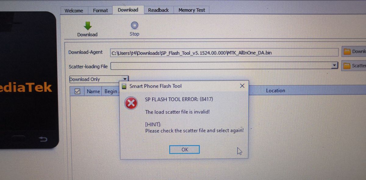

Teoretycznie, niby mogę spróbować postawić to SP Flash Tool - ale nie mam albo nie wiem gdzie jest plik scatter.
Znaleziony plik scatter, przy próbie wrzucenia do Flash Tool wyrzuca błąd

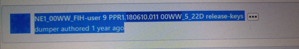

Znalazłem taki Rom jak na zdjeciach.

Odpowiem sam sobie.
W programie, SP Flash Tool, należy wybrać odpowiedni plik do zakładki Download Agent - nie wiedziałem jakiego użyć, pomocne okazały się filmy na YouTube. Trzeba przyglądać się uważnie, bo czasami ktoś, kto wcześniej naprawiał inny model i widać inny plik, a dla naszych potrzeb będzie potrzebny inny plik.
W zakładce Scatter Loading File należy podstawić plik, który powinien znaleźć się w paczce z oprogramowaniem.
Może być taka sytuacja, że pliku nie będzie, wtedy należy go poszukać w internecie. U mnie był błąd, raz, że postawiłem zły plik w zakładce Download Agent, a dwa, że miałem niekompletny soft/rom.
W przypadku Nokii, część procesu należy inicjować bądź przyciskiem Power, bądź wyjmując i wkładając przewód usb.
Telefon do procesu musi być naładowany i podłączamy wyłączony.
