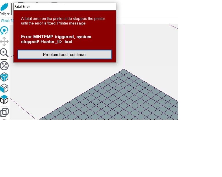

    Okazuje się, że sterownik wystarczyło wyciąć i na nowo zainstalować.
    Natomiast co do błędu to wyskakuje mi taki kwiatek: Drukarka ANYCUBIC S zaraz po starcie staje na dobre
    Co może być?
    #13 19916567
    Jarzabek666
    Poziom 40  
    Uszkodzony czujnik temperatury głowicy lub okablowanie skoro było to kiedyś sporadycznie stawiał bym na okablowanie. Błąd zgłasza poniżej temperatury z reguły jest to 10stC wiec temperatura niższa niż 10stC odczytywana jest jako uszkodzenie termistora.
    Nie wiem na ile u ciebie była ustawiona, podałem ustawienie standardowe. W przypadku uszkodzenia obwodu rezystancja jest w nieskończoność wiec ADC odczytuje bardzo niską temperaturę w przypadku przerwania obwodu czujnika.
  • #14 19918063
    bachus1
    Specjalista - kolektory słoneczne
    A jednak wydaje mi się, że to czujnik temp stołu. To termistor NTC 100k. po wylutowaniu jego, zmierzeniu i przypaleniu lutownicą wszystko na razie wróciło do normy, wydruk trwa zobaczymy jak długo. . Ale i tak termistor jak najszybciej do wymiany.
