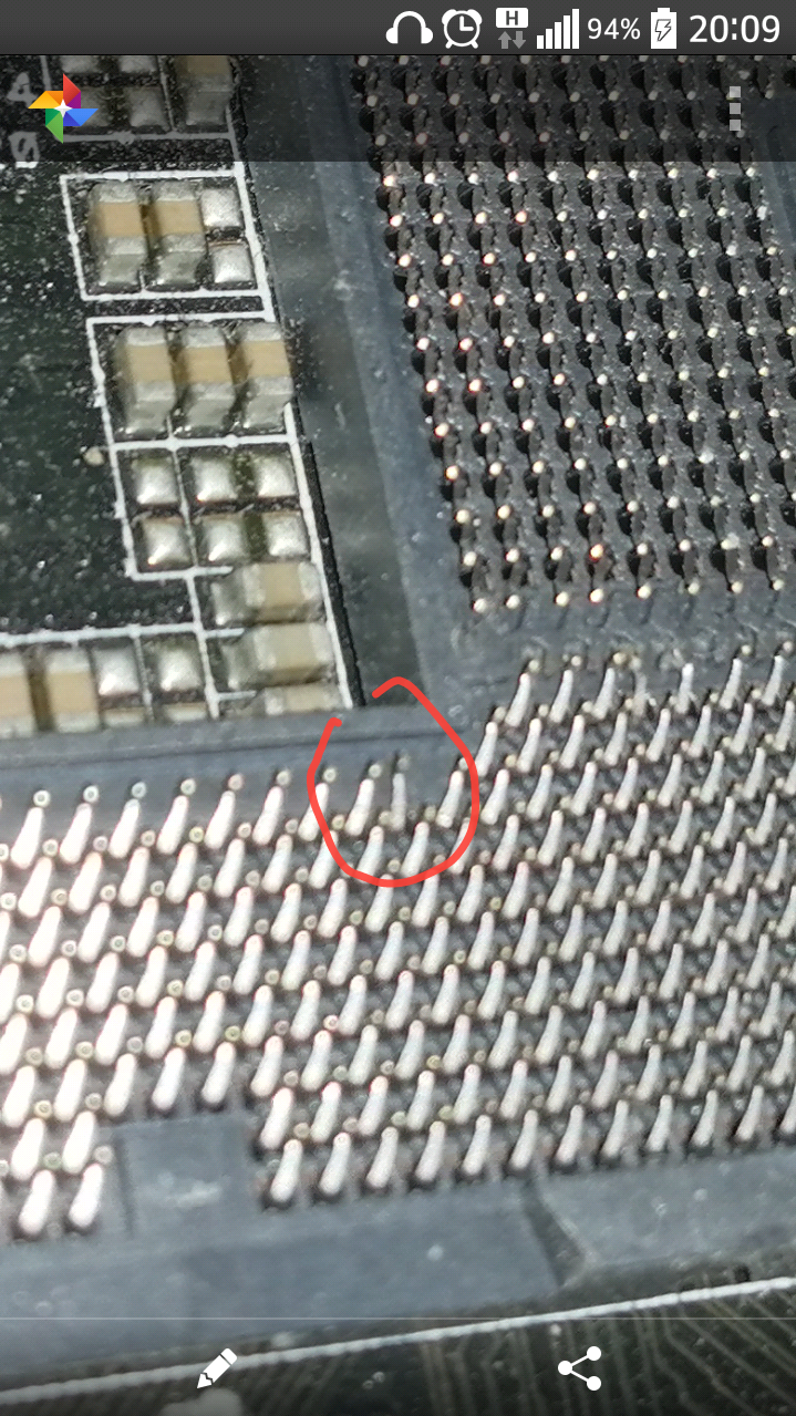

    Ogólnie wszystko zaczęło się pier.. od wymiany dysku na SSD (randomowe bluscreeny) dlatego od początku podejrzewałem o to właśnie dysk, reinstalacja windows nic nie dała, poradziłem sobie jakoś z nimi narzędziem które czyści sterowniki do kart graficznych NVidia.
    Dodam jeszcze że nie działa mi jeden slot ram i nigdy nie było to diagnozowane dlaczego, ale on już nie działał przed tym upgrade'em
    Proc: Intel Core i5-7400 3GHz
    Grafika: NVIDIA GeForce GTX 1060 6GB
    Płyta: ASRock H110M-DVS R3.0
    Dysk: WD Green 1TB 2,5'' SATA3
    Zasilacz: SilentiumPC Vero L2 500W
    Po pół roku bluescreeny powróciły pierwszy z nich spowodował restart i skanowanie dysku które nigdy się nie rozpoczynało i przechodziło do systemu, próbowałem chkdsk które można było odpalić tylko po restarcie komputera. Po restarcie znowu nic nie skanowało i ładowało windowsa. Odpaliłem w msconfig safeboot i zrestartowałem pc, pomogło zaczęło się skanowanie i naprawianie dysku, po wszystkim zrobiłem też komendę dism /online /cleanup-image /restorehealth ale nie mogło znaleźć SOURCE więc pobrałem narzędzie windows media tool, zrobiłem upgrade systemu i coś tam niby też się naprawiło, zrobiłem również sfc /scannow z wynikiem: Windows Resource Protection did not find any integrity violations.
    Robiłem też test Windows Memory Diagnostic ale nie wykryło to żadnych błędów
    teraz niestety są bluscreeny z opisem MEMORY_MANAGEMENT sprawdziłem w EventViewer logi i jest kilka errorów po bluescreenie

  • #2 19909916

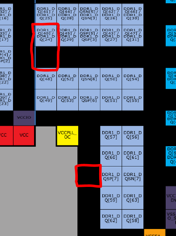

    safbot1st
    Posty: 21951
    Pomógł: 2719
    Ocena: 1583
    Zamieść ostre, wysokiej rozdzielczości, foto pinów socketu.
    Błąd. Tylko czas straciłeś. To narzędzie bezużyteczne.
    Wykonaj bootowalny memtest (najlepiej już po diagnozie socketu, bo duże szanse że piny powyginane). Możliwe jest inne uszkodzenie płyty.

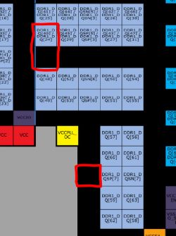

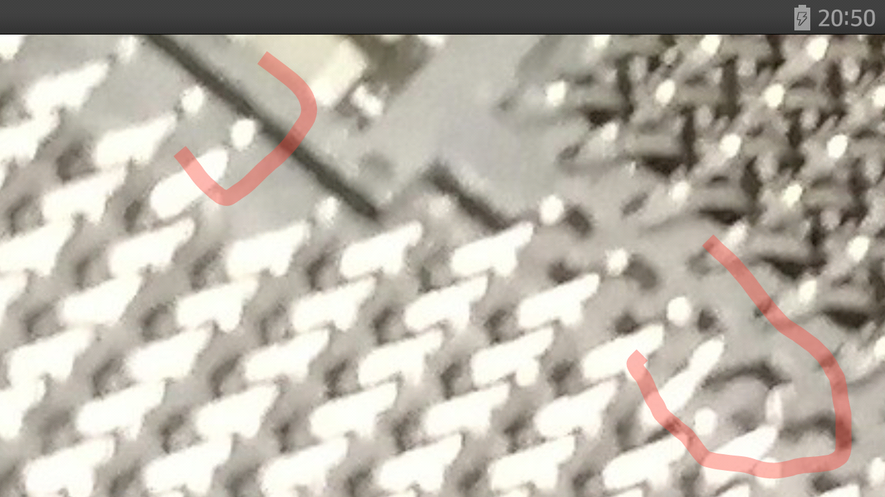

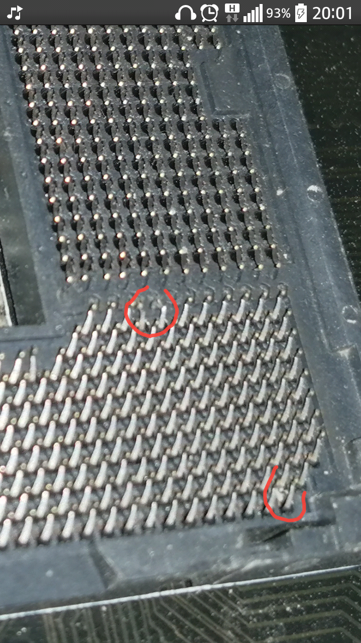

    EDIT
    Zgięte dwa piny obok siebie i ciało obce. Do umiejętnego prostowania. Ciało do usunięcia.
    Masz powód nie działania kanału imc i być może bsod.
    Bluescreen MEMORY_MANAGEMENT, BugCheck - random crash
    Jeszcze jeden.
    Najlepiej oglądnij sam piny pod lupą, bo foty co wysłałeś ... ... rozmyte, głębia ostrości...

    Kurczę faktycznie coś jest nie tak, ale to tak ciężko cokolwiek zobaczyć muszę kupić lupę. Ile może kosztować takie prostowanie w serwisie? Jeśli są to koszta ponad 200zł to chyba bardziej będzie się opłacać kupić nową płytę główną, tylko jaką? ta którą mam już nie ma na sprzedaż Dziękuje wam bardzo za odpowiedź, bardzo dużo mi to pomogło w rozeznaniu się.

    Każdy serwis ma swoje ceny, ale sądzę, że za niebieski banknot (lub może i mniej) ktoś to zrobi. Alternatywnie możesz spróbować złotnika, serwis GSM albo zegarmistrza, jeśli serwisu PC nie znajdziesz. W tych profesjach dużo mniejsze rzeczy robią, więc to dla nich będzie dość duży przedmiot.
    Co do wyginania to nie warto za dużo razy go korygować. Te piny nie są aż takie słabe, ale nie znoszą majtania nimi za długo. Można zaakceptować pewną niedoskonałość poprawki, byle nie poprawiać jej kilka razy, bo pin pęknie.

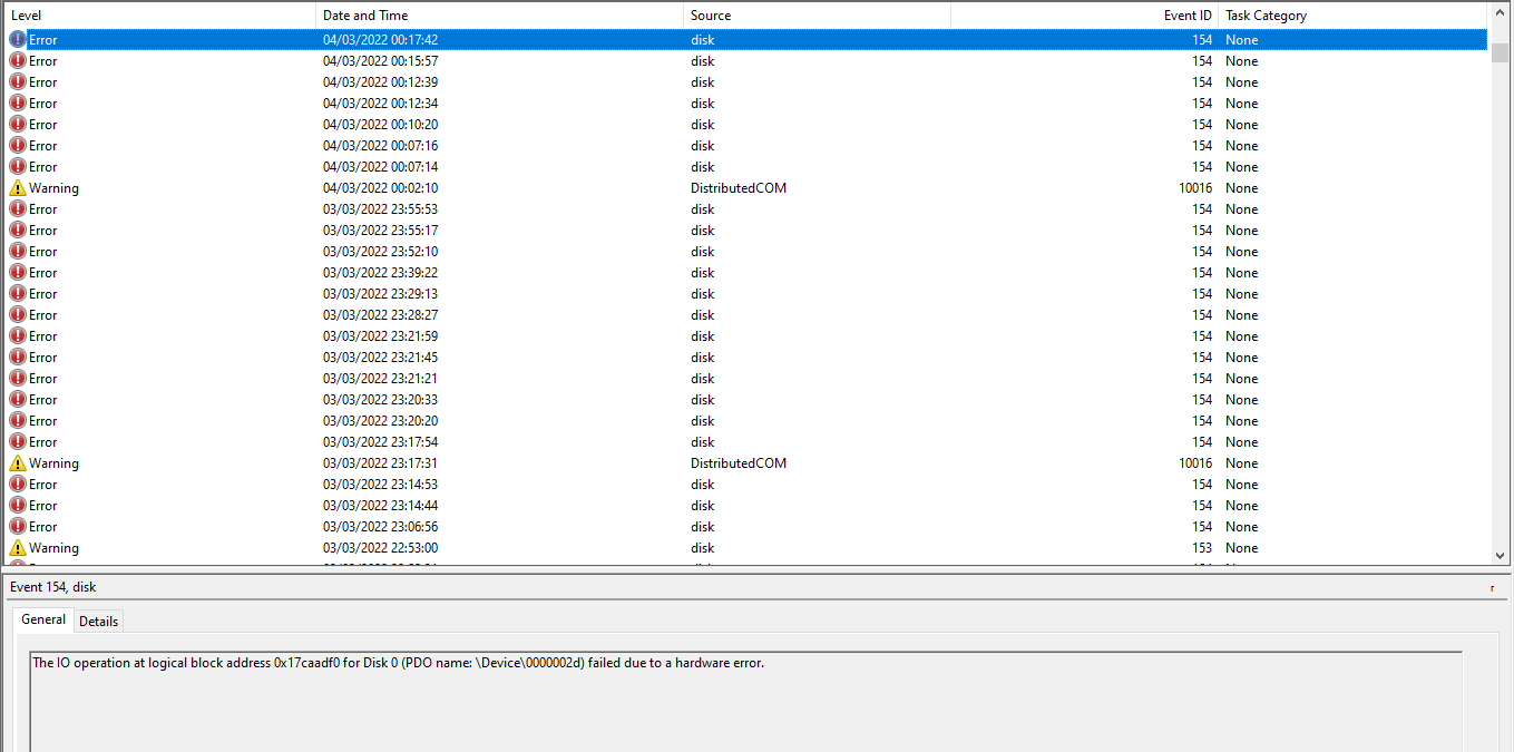

    Dobra rozumiem, że problem pinów jest ważny (dam go w niedługim czasie na prostowanie pinów) aczkolwiek komputer jakoś z nimi działał, dalej wydaje mi się że to kwestia dysku wczoraj jakieś 30min strasznie zaczął zamulać i było słychać ścinanie się bo słuchałem muzyki, cały czas się wszystko zawieszało aż w końcu zwiesiło się tak że komputer się sam zresetował, po włączeniu pisało "no boot device, select boot device" coś w tym stylu, miałem już tego typu problem który rozwiązywałem odłączając i podłączając dysk na nowo, po włączeniu patrzę w eventlog i jest tragedia, tak źle jeszcze nie było. Jesteście pewni że przyczyną tego na pewno są te piny?
    1 z góry log wtedy już się komputer wyłączył

    Dopóki nie zrobisz porządku z pinami pc ma prawo wszelkie głupoty pokazywać.
    Nie wiem, czemu nie spróbowałeś sam naprostować. Lupa, pęseta czy igła i to całe przybory do tego.

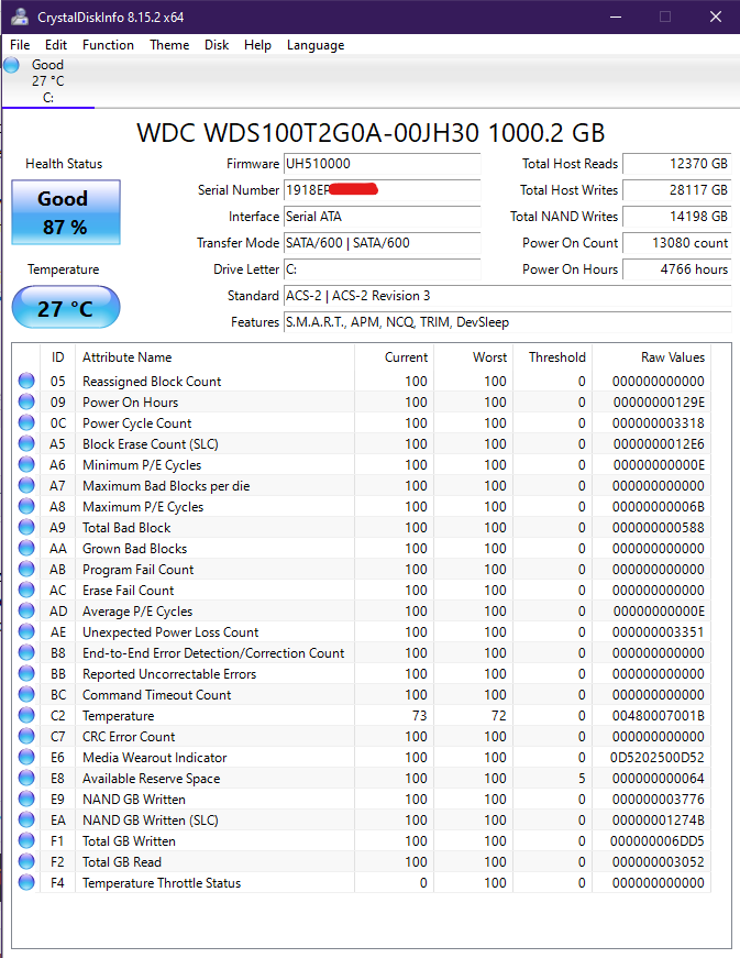

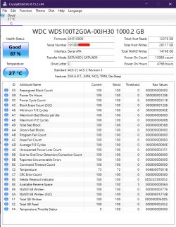

    Zamieść CrystalDiskInfo - zobaczymy, w takim razie, co z dyskiem.
  • #13 19915036
    Tasiolo
    Posty: 19
    Spróbuję wyprostować sam tak szybko jak kupię lupę. Tutaj screen crystaldiskinfo
  • #14 19915622
    safbot1st
    Posty: 21951
    Pomógł: 2719
    Ocena: 1583
    W smarcie nic złego nie widać (prócz typowego zużycia bloków). Naprawmy socket i jak się wtedy coś będzie zacinać będziemy interweniować.
