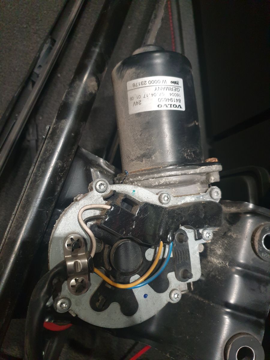

    Jak podłączyć silnik żeby sprawdzić, czy nie jest spalony?
    Silnik jak na zdjęciu.

    Witaj, widzę, że nikt nie kwapi żeby ci pomóc, więc spróbuję. Powiedz mi czy silnik ( do wycieraczek?) jest wpięty w samochód i się nie kręci/nie daje oznak życia?

    Minus na masę i zasilanie do jednego z trzech przewodów. Nic nie uszkodzisz. Możesz też rozebrać i podać zasilanie bezpośrednio na silnik z pominięciem styków powrotu.
