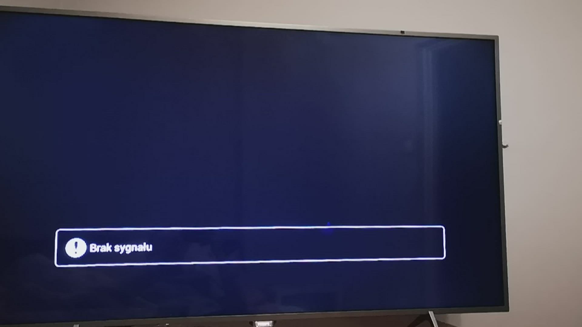

    Witajcie,
    Omawiany problem telewizorka. Urządzenie włącza sie matryca ok oprócz jeden odklejonej soczewki... Jednak włącza sie 10 sekund u sie wyłącza i znów sie wlacza 10sekund... itd
    Opisywane są takie problemy jednak dla serii QM itd...
    Pytanie czy moge wywołać rebot androida (dzojstic w dół mi nie łapie jak w opisywanych sytuacjach) czy w grę wchodzi tylko programator.
    Pytanie 2: czy podejrzewacie cos innego jak padnięty program?
    Pytanie 3: cała płyta na allegro o tym samym oznaczeniu a od innej przekątnej jest dostępna - czy ma znaczenie przektan dla płyty main?
    Nie mogę znaleźć odpowiedniego kliku startującego z pendrive
    Próbowałem wgrać ze strony: https://toengel.net/philipsblog/firmware-archiv/ oprogramowanie bezpośrednio z pendrive
    Edit: Nie moge znaleźć poprawnego pliku. Dla przykładu QM161E_0.16.102.9_upgrade_loader wykryło od razu zaś wszystkie ściągnięte bez " upgrade_loader" nie sa wykrywane. A nie mogę go zastosować bo to QM.
    Przy okazji znalazłem Service Manual to dodaje:

    Po wykonaniu przeszczepu TV działa (płyta main od tv bez ambilight)
    Teraz pytanie: jak dograć podświetlanie.(wgrac oprogramowanie od mojego tv/czy jakis dodatkowy pliczek?)
    Nie chce znów uceglic
