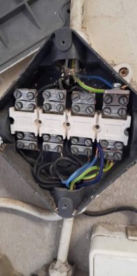

    Jak podłączyć falownik 6kW kabel
    5 żyłowy gdy w gnieździe są 4 wtyki w tym PE i N razem ?

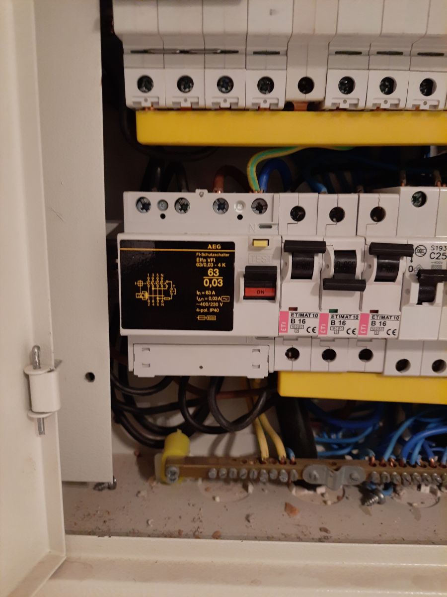

    Fotowoltaika jak podłączyć falownik 6kW PE i N razem Fotowoltaika jak podłączyć falownik 6kW PE i N razem
    Czy takie zabezpieczenia DC/AC
    Są odpowiednie do 6.2 kW?

    Witaj, na początek pytanie od czego jest ta puszka? i czy przez tą puszkę chce Kolega puścić wyjście z falownika ( zasilanie 230V) zamiast bezpośrednio do rozdzielnicy?

    Ta puszka to wyjście siły z rozdzielnicy do garażu i w nią chce się wbić z falownika 3fazowego.

    Ok, a jak wygląda Twoja rozdzielnica? co wychodzi z rozdzielnicy, jest rozdzielony PEN, jakie masz zabezpieczenia w rozdzielnicy? Może jakieś zdjęcie lub schemat to by było przydatne.
    PS. Jeśli w rozdzielnicy jest wszystko poprawnie, to wymieniłbym puszkę na 5-ciopolową i rozdzielił ten PEN w puszce oczywiście.
    No i prośba zrób bardziej czytelne zdjęcia tych zabezpieczeń co wrzuciłeś, mimo, że je powiększam to nie mogę odczytać symboli RCD i ochronników. Lub podaj ich typy.

    [img-0] c25 wychodzi do garażu

    A mnie zastanawia dlaczego na wejściu RCD są wpięte jednocześnie pod pojedynczy zacisk przewody niebieski i żółto-zielony.
    Tak, zwróciłem też na to uwagę, najpierw trzeba dojść wspólnie z Autorem jak to jest to tam połączone. Bezpieczeństwo przede wszystkim.

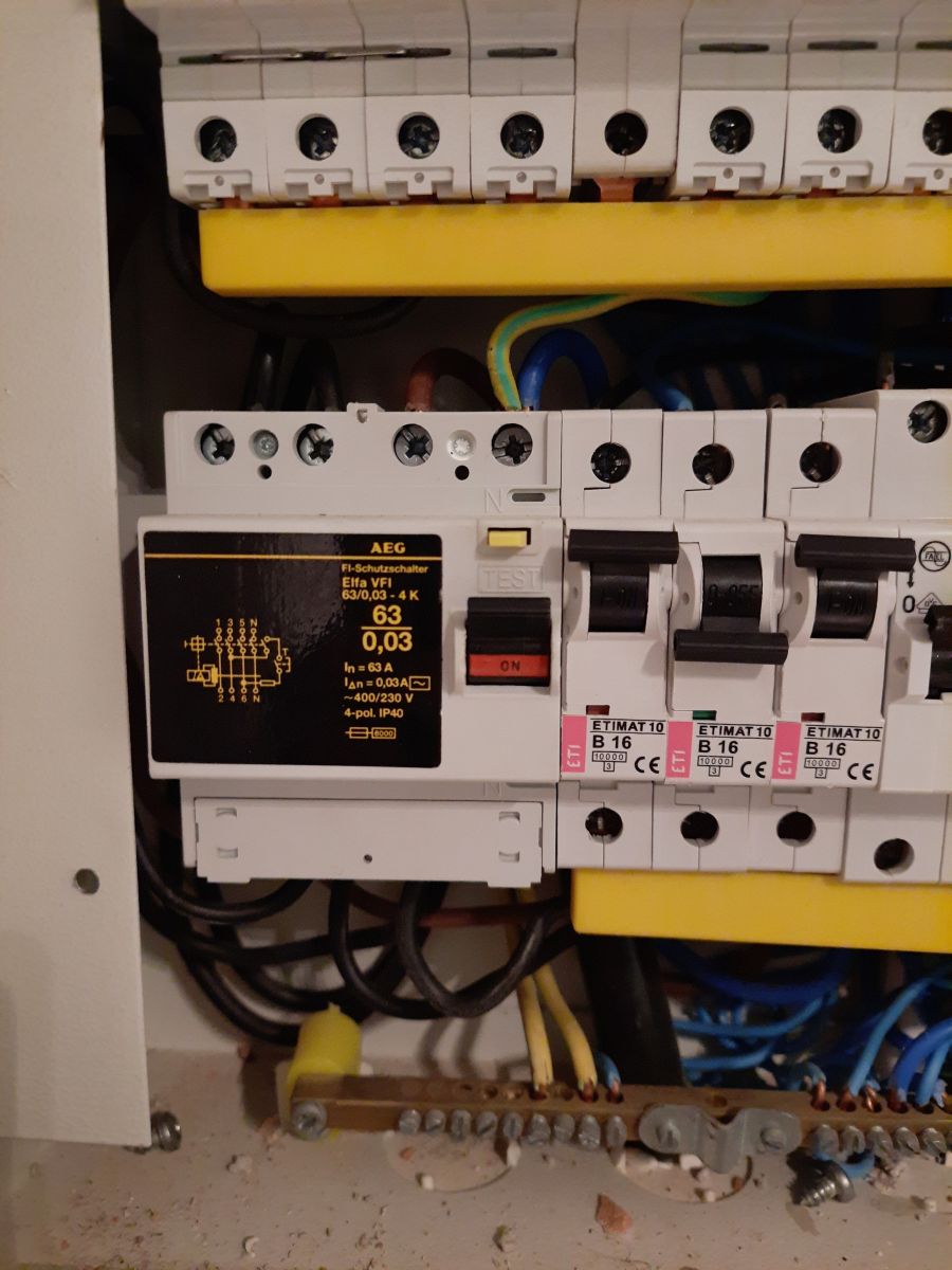

    Tak u góry jest szyna PE osobna Fotowoltaika jak podłączyć falownik 6kW PE i N razem Fotowoltaika jak podłączyć falownik 6kW PE i N razem

    Czyli masz rozdział PEN'a tylko po co jest w różnicówce wpięty przewód PE z N razem?

    Jasne, ten przewód PE powinien być w odpowiedniej szynie czyli szynie PE. A jesteś w stanie powiedzieć skąd ten ochronny jest? będzie problem z tym?

    Właśnie widzę że ten PE co wchodzi z góry w rożnicówke 63A to wisi luźny przy szynie PE. Teraz pytanie gdzie najlepiej wejść w rozdzielnicy z instalacją pv
    W tej rozdzielnicy nigdzie. Tam jest sieczka.
    Musisz naprawić rozdzielnicę, żeby nie było niebezpieczeństwa pożaru i porażenia prądem.
    Jaki jest typ sieci zasilającej?
    TN-C
