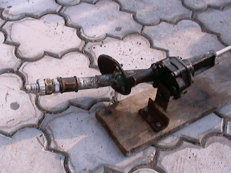

    Dzisiaj sam zrobiłem taką pompkę.
    Pompa: olejowa od fiata 125;
    napęd: silnik od pralki
    Próbowałem z silnikiem od wycieraczek ale nie miał siły pociągnąć. Urządzenie działa spoko. Wydajności narazie nie podam (jeszcze nie sprawdziłem), ale jest gdzieś ok. 5-8 l/min.
    Jutro postaram się dać fotki.

    Oto fotki mojej pompki (nie najładniej to wygląda)

    Musiałem pompę olejową trochę inaczej podłączyć.
    Otóż gdy obracała się tak jak w samochodzie (w prawo patrząc od strony wałka napędzającego) paliwo uciekało (kapało) przez wałek. Więc teraz kręcisię w lewo i jest ok. Tylko wylot paliwa mam na "smoku" (dłuższa rurka) a wlot na na krótszej rurce.
    Zmierzyłem wudajność i wynosi u mnie ok. 10 l/min.
