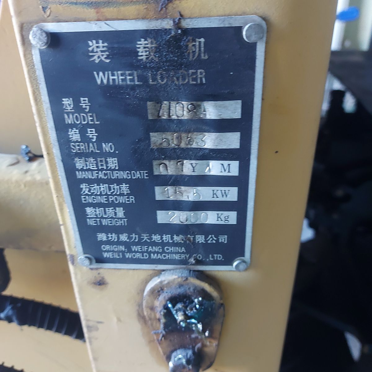

    Witam, mam do kupienia taką oto ładowarkę.
    Wiem że mało podnosi bo 800kg i już zaczyna ją podnosić.
    Pytanie takie skrzynia biegów zepsuta 1 bieg wolny do przodu i 2 do tyłu chciałbym skrzynie nie wiem naprawić ale jakie to koszta?
    Dodam, że silnik był jakiś chiński a koleś założył esioka 😀

    Jeśli kupisz na wagę - po cenie złomu - warto próbować.
    Mało danych co uszkodzone.
    Na części zamienne raczej nie licz.

    Tyle wiem że kiedys były 2 biegi do przodu teraz został tylko jeden
    No i silnik esiok ;(
    Cena 13 tys
    Koleś chce

    Gargus8 napisał:
    Cena 13 tys
    Opony do wymiany,siłowniki te co widać ciekną,kabina nie spełnia norm bezpieczeństwa/ROPS,FOPS/.Mało wdzięczny układ otwierania zamykania łyżki typu "Z" przy takim maleństwie.
    Ciekawe co z układem skrętu.Czy napęd jest na tylne koła/powinien być 4x4 ewentualnie na przód/?Która oś/most/jest wahliwy powinien być tylny. To takie drobne uwagi z tego co widac na zdjęciu.Obejrzyj dokładnie maszynę,masz kilka uwag/pominąłem skrzynię i silnik/ i zbijaj cenę.Zacznij tak jak wyżej już było napisane od ceny złomu.

    1. Silnik esioka do takiej ładowarki? Sama pompa chydrauliczna ma zapotrzebowanie 2 razy większą od mocy esioka. Minimum do takiej ładowarki to 2 cylindry czyli silnik od ify albo od c330 i to tez moze ledwo starczyc.
    2. Skrzynia biegów do naprawy a to duze koszta.
    Ja bym zaczal od ceny złomu, ewentualnie delikatnie wiecej.
