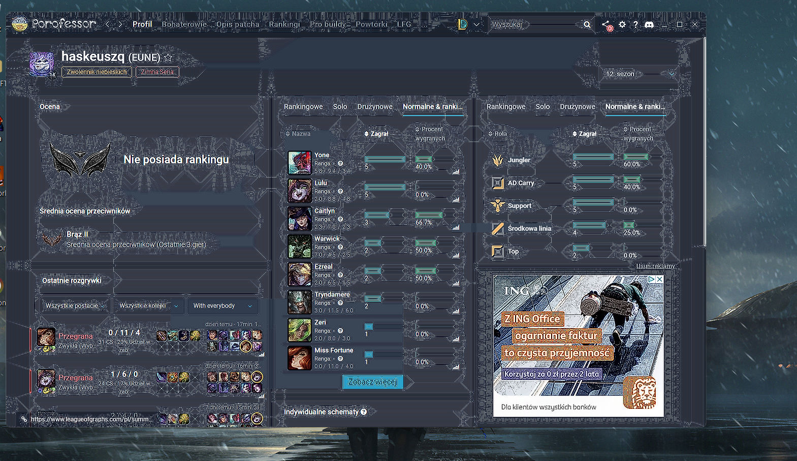

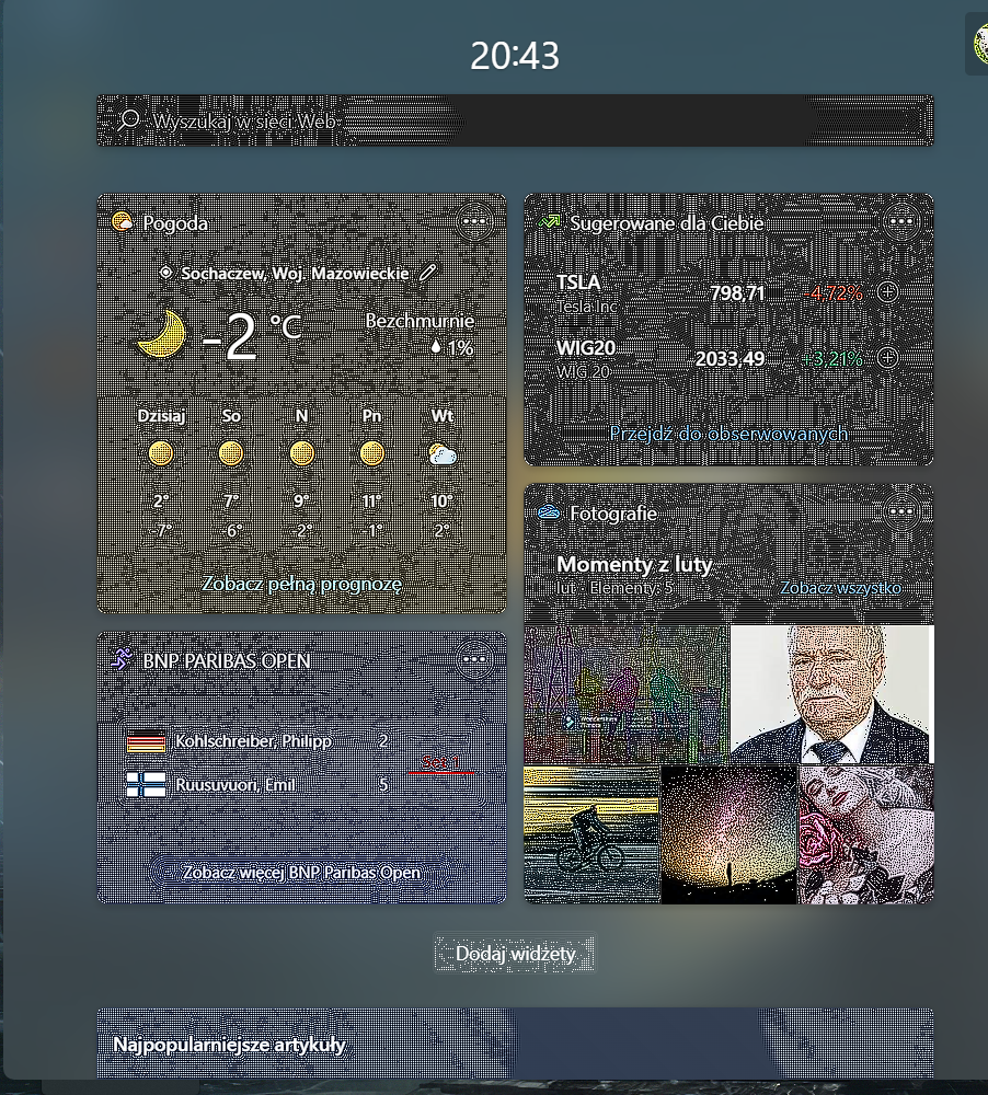

    HP Pavilion Gaming 15 – artefakty graficzne w kilku programach, jak usunąć?
    Dlaczego tak się dzieje, jest tak w paru programach i nie wiem jak się tego pozbyć.

    No niekoniecznie, Panowie - to na artefakty GPU nie wygląda akurat.
    To jest jakaś przeglądarka, nie wiem jaka - poszukaj w jej ustawieniach opcji "akceleracja sprzętowa" lub "akceleracja GPU", następnie wyłącz.
    Powinno pomóc.

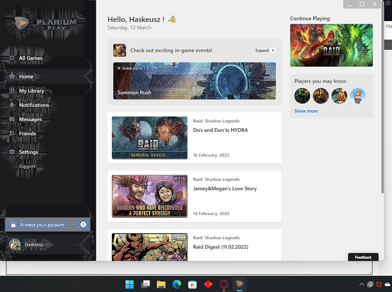

    Ale dzieje się też tak przy korzystaniu z Plarium Play i w overwolfie.

    A czy po wyłączeniu tej akceleracji sprzętowej w przeglądarce zniknęło?
    Te programy prawdopodobnie również ją obsługują.

    Już jest wszystko okej, po wyłączeniu akceleracji komputer musiał jeszcze chwile pomyśleć zanim problem całkowicie zniknął, ale po odczekaniu paru minut wszystko chodzi jak trzeba. Dziękuję bardzo za pomoc. :)

    Artefakty GPU wyglądają zupełnie inaczej, zdaje mi się też, że laptop to dość nowy sprzęt, nie powinny się takie rzeczy dziać.
    To nie pierwszy przypadek na forum, że problem artefaktów został rozwiązany poprzez wyłączenie akceleracji sprzętowej.
