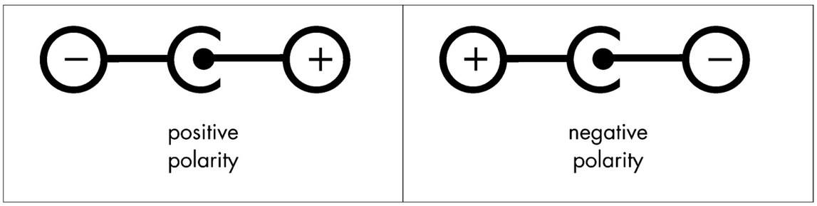

    Witam serdecznie
    potrzebuje rady gdzie kupie zasilacz do routera CERBERUS PENTAGRAM P6341
    kupiłabym uniwersalny zasilacz ale z tego co wiem ten router charakteryzuje się nietypową wtyczką- znacie jej średnicę albo nazwę?

    Kup zasilacz uniwersalny 12V/1,5A na pewno wystarczy. Wtyk uniwersalny DC

    Oryginalny zasilacz ma napięcie 12V, wydajność prądowa to 1A.
    Można użyć zasilacza o napięciu 12V i wyższej wydajności prądowej, najlepiej czegoś przyzwoitej jakości.
    Polaryzacja prawdopodobnie plus do środka wtyczki, ale sprawdź na oryginalnym zasilaczu, czy znajdziesz gdzieś taki symbol:
    Poszukiwany zasilacz do routera Cerberus Pentagram P6341 - specyfikacja wtyczki
    Wariant z lewej strony pokazuje, że plus jest podłączony do środka wtyku, wariant z prawej pokazuje, że minus jest podłączony do środka wtyku.
    Standardowe wtyki do routerów mają wymiary 5.5x2.5 mm, jeśli nie jesteś w stanie zmierzyć, to prawdopodobnie zakup zasilacza z takim wtykiem powinien być OK.
    Jeśli upewnisz się szukając symbolu polaryzacji, że masz plus w środku wtyku, to na Allegro za grosze można zakupić zasilacze do sprzętu IT firmy FSP - i takie polecam. Przykładowy: https://allegro.pl/oferta/zasilacz-12v-2-0a-24w-fsp024-daca1-fsp-led-kamery-7642915754
    To przyzwoitej jakości zasilacz mający jeszcze na dodatek dość dobry zapas mocy. Wtyczka 5.5x2.5, plus w środku.
