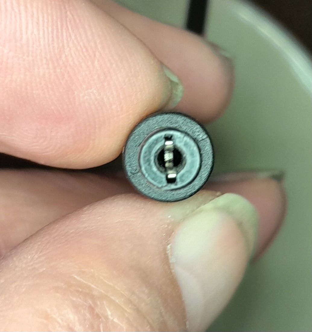

    Tylko że chodzi o to, że ja mam zasilacz w starym routerze, ale nie łączy się i wystarczy poruszyć routerem i już się wyłącza i nie chcę, żeby z nowym było tak samo.

    Co sugeruje, że obecnie używanym zasilaczu po starym routerze masz wtyk 5,5x2,5mm, a gniazdo w obecnym routerze wymaga wtyku 5,5x2,1mm.
    Nie musisz zmieniać zasilacza, wystarczy kupić adapter.

    Wtyki zasilaczy mogą mieć wymiary 5.5/2.1, 5.5/2.5. Jeśli otwór na pin ma 2.5mm, a pin 2.1, to nie będzie dobrze łączyć. Inna sprawa - uszkodzony przewód, uszkodzone gniazdo.

    filiprozalski62 napisał:
    wystarczy poruszyć routerem i już sie wyłącza
    Jeżeli nie jest to problem z przełamanym przewodem lub gniazdem a wtyk od przodu wygląda tak
    Zbliżenie na końcówkę cylindrycznej wtyczki z metalowymi stykami wewnątrz.
    i wydaje się z linku że właśnie taki jest to należy np. grubą igłą odrobinę przegiąć metalowe elementy do wewnątrz. To przypuszczalnie wtyk uniwersalny 2,1-2,5X5,5.

    Bardzo dziękuję za poradę, zamówiłem i wszystko śmiga i już nic się nie rozłącza.
